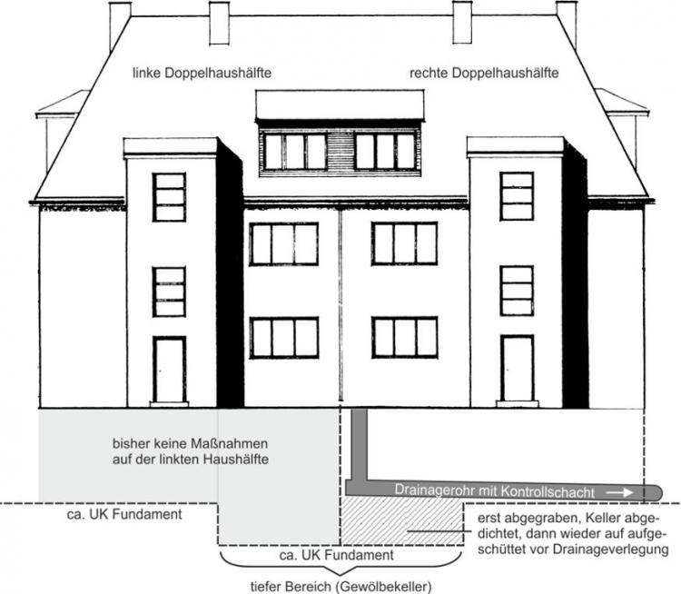

    Hallo, ich habe eine Doppelhaushälfte (die Linke auf der Zeichnung) aus den 1930er Jahren. Die andere Hälfte wurde von einem Bauträger gekauft, der zur Zeit den Keller abdichtet. Ursprünglich hatte ich vor, mich dieser Baumaßnahme sinnvollerweise anzuschließen. Man hat mir aber geraten, die Kellerabdichtung lieber von einer Fachfirma vornehmen zu lassen, ein Rat der mir aus verschiedenen Gründen zusehends einleuchtet.
    Die Ausführung der Drainage auf dem Nachbarhaus wirft bei uns aber Fragen auf:
    Die Arbeiter der Bauträgers haben den Keller auf der Nachbarseite weitestgehend freigegraben und dann in Windeseile mit Dichtungsanstrich, Perimeterdämmung und folierter Noppenbahn versehen. Das Haus hat baujahrbedingt keine Bodenplatte. Unter dem Gewölbekeller (siehe Zeichung) befindet sich Naturboden.
    Bevor sie dann das Drainagerohr eingebaut haben, wurde der ca. 80 cm tiefere Bereich vor dem Gewölbekeller wieder mit Erde aufgeschüttet, wohl um ein Gefälle nach rechts zur Hausecke zu erreichen, wo die Drainage in Zukunft irgendwie fortgesetzt wird. Das Drainagerohr wurde auf Folie plus Kiesbett verlegt.
    Meine Frage ist nun, ob sich durch diese Konstruktion nun nicht Wasser im tieferen Bereich vor dem Gewölbekeller stauen kann, wass dann eine Gefahr für unseren Keller darstellt. Was hat das Ganze für Konsequenzen für die geplante Kellerabdichtungsmaßnahme auf unserer Seite?
    Gruss Joachim

    Warum keiner antwortet - keine Ahnung
    Ob das richtig oder falsch ist - ebenfalls keine Ahnung
    Um die Höhenlage, die Verlegung und die Auswirkungen der Drainage zu beurteilen, müsste man schon den Boden (= Erdreich) aufbau kennen.
