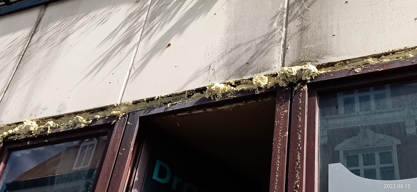

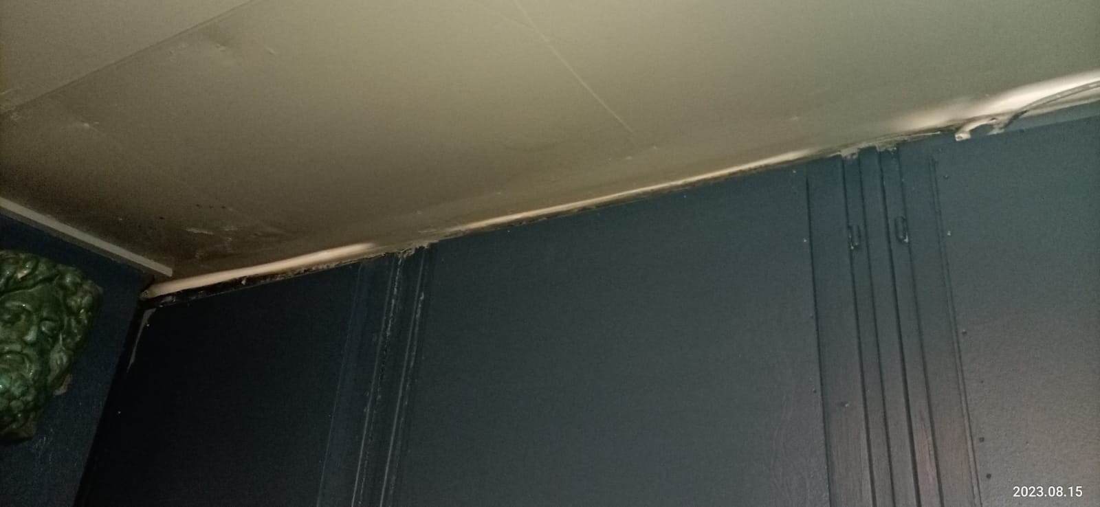

    ich bin etwas überfragt, deswegen wende ich mich an die Community:
    Wir haben ca. 3 lfm über den Fenstern eine Undichtigkeit zu beseitigen.
    Es wurde notdürftig mit Bauschaum geflickt, sieht aber nicht ganz so schön aus und hält bestimmt nicht auf Dauer.
    Wie dichtet man den Spalt welcher minimal ist am besten ab, so dass es dicht ist und auch noch schön aussieht?
    Leider sind Investitionen für "alles muss neu" nicht drin.
    Danke euch im Voraus :) WhatsApp Image 2023-08-15 at 11.52.36.jpeg WhatsApp Image 2023-08-15 at 11.52.34.jpeg

    INNEN: Dichtband und Abdeckleiste
    AUSSEN: mindestens eine Verblechung, die man hier die Fassadenplatten schieben muss damit kein Schlagregen mehr an die Fuge gelangt.

    Ich kapiere offen gestanden nicht, was ich hier sehe.
    Ich sehe einen Betonbau mit Holzfenstern, zwischen den Fenstern und der Wand ist ein Spalt von ca. 4cm, welcher mit Bauschaum gefüllt wurde. Auf Bild 1 sieht man, wie Licht (!?) von außen nach innen kommt.

    ich sehe hier die Möglichkeit einer Kappleiste über dem Fenster und dann mit einem Blech bis auf den Holzrahmen zu gehen. Von innen den Spalt ausschäumen und dann eine saubere Versiegelung ziehen.

    Vielen Dank an alle. Mit der Leiste von Außen und einer vernünftigen Abdichtung werden wir das machen. Ich zeige später wie es geworden ist.
