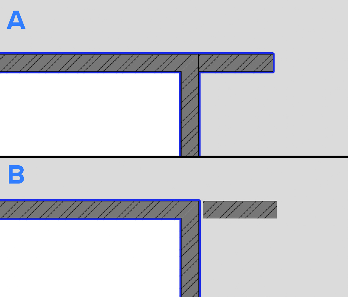

    Unser Keller steht fast und bald kommt das Abdichten. Einer der Kellerwände wird verlängert. Die Verlängerung der Wand dient später als Fundament für eine Bruchsteinmauer die eine art Sichtschutz ist. Ist also nicht teil des eigentlichen Kellers
    Jetzt stelle ich mir die Frage wie man diese am besten mit der eigentlichen Wand verbindet und abdichtet:
    A. Verlängerung mit Kellerwand verbinden und zusammen abdichten
    B. Nicht miteinander verbinden und nur den eigentlichen Keller abdichten
    Siehe Bild anbei (Blau = Abdichtung)

    Kellerwände sind aus was und welche Lastfall (Feuchtigkeitsbeanspruchung) liegt vor?

    Kellerwände sind aus Hohlbetonblöcke (siehe Bild)
    Es wird nur Erde aufgefüllt ohne zusätzliche Lasten. Keller hat eine höhe von 3m.

    Version B unbedingt ausführen
