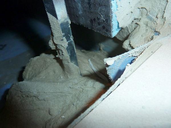

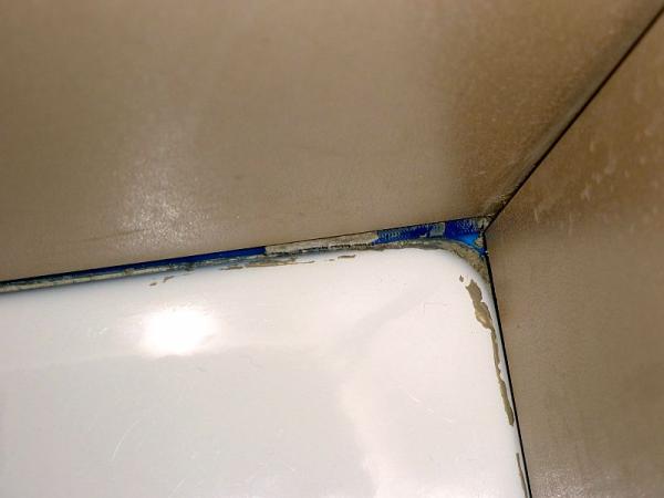

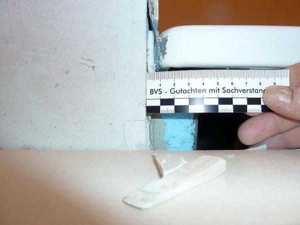

    ich brauche dringend einen Abdichtungsexperten.
    Unser Bad wird gerade eingebaut und ich habe, nachdem ich mich hier belesen hatte, genau aufgepasst, dass ich auch eine korrekte Abdichtung bekomme. Wir haben in unserem alten Haus schon im EG genug Undichtigkeitsprobleme mit dem Bad.
    Die Dusche ist in einer Nische, die seitlichen Wände sind aus Fermacell gestellt. Die Dusche schaut ein Stück über Bodenniveau heraus, da Renovierung.
    Es wurde grundiert mit Gisogrund, dann kamen PCI Bänder in die Ecken und Lastogum. Der Boden und auch zum Estrich hin wurde mit einer PCI Folie abgedichtet, die Folie wurde wohl in das Lastogum eingearbeitet.
    Dann habe ich darauf bestanden, dass an die Dusche diese Dichtbänder und auch ein Schallschutzband angeklebt werden. Das Dichtband war dem Fliesenleger gänzlich unbekannt, er empfahl eine Abdichtung aus Silikon. Ich bestand darauf und es wurde eingebaut.
    Die Dusche ist nun schon verfliest. Wir mussten so ganz dünne Fliesen nehmen, da wir nicht viel Bodenaufbau haben und die wurden dann auch in der Dusche verwendet.
    Anscheinend war zu viel Platz in der Nische. Die rechte Wandseite haben sie nachträglich mit einer dünnen Wedi Platte aufgedoppelt. Links läuft anscheinend die Wand schief, so dass im hinteren Bereich die Fliesen Abstand zur Duschwanne haben. Fotos anbei.
    Ich habe hier im Forum und auf Skizzen immer nur den Fall gesehen, dass die Fliese ein Stück über das Niveau der Duschwanne geht und das leuchtet mir auch ein. Dann muss das Silikon nicht so viel machen, Wasser läuft nach unten.
    Ich habe nun die Situation, dass die Ecke der Dusche hinten quasi komplett herausschaut. Ich messe hier 1 cm in der Diagonalen. Und an den Seiten ist es zwar etwas besser, aber auch da ist eine Lücke zwischen Fliesenniveau und Duschwanne in der Vertiakeln. Nun wird hier immer das Wasser draufprasseln und das Dichtband muss hier immer gute Arbeit leisten. (Ich hoffe, man kann bei dem Dichtband nicht viel falsch machen, wenn man es noch nie verarbeitet hat.)
    Darf das so sein, funktioniert das, oder sollte ich nicht verlangen, dass die Fliese auch ein Stück den Duschwannenrand überdeckt?
    Jetzt habe ich beim Fotografieren auch noch gesehen, dass sie vorne die Füße, die unten doch extra ein Gummi wegen Schallschutz haben, komplett eingemörtelt haben. Überträgt das nicht prima den Schall? Auch bei der Folie am Boden zum Estrich hin steht eine Schlaufe ab.
    Macht es eigentlich etwas aus, wenn sie keine Dichtmanschetten zum Abdichten der Rohre genommen haben, sondern mit dem Band ringsrum gearbeitet haben. Das schaut eigentlich einigermaßen gut aus?
    Ich wäre sehr froh, wenn mir hier ein Fachmann sagen könnte, ob der Einbau in Ordnung ist, bzw. was kann man verlangen? Es ist übrigens eine richtig teure Badfirma, die auch den Fliesenleger selbst dabei hat. Ich wollte sichergehen, dass der Einbau auf jeden Fall passt und kein "Ich mache Dir billig" nehmen.

    Sorry, ich kriege die Fotos nicht rein. Kann mir jemand sagen, wie das geht?

    Also erst mal muss die Ecke (also die senkrechte) auch mit Fugenband verschlossen werden. Die schiefe Wand kann der Fliesenleger beim Fliesen legen ausgleichen oder er spachtelt das vorher noch mal bei.
    Das zweite Bild kann ich nicht ganz zuordnen (vielleicht ein Bild mit größeren Ausschnitt) , aber du hast schon richtig bemerkt die Schalldämpfenden Füße sind jetzt überbrückt. Das ist Pfusch.
    Ist den die Duschtasse mit Wandankern an den Wänden verankert? Vermutlich nicht. Das sieht nach Murks hoch zwei aus......

    Hallo Rudolf,
    die Fliesen sind bereits gelegt. Das ist fertig so. Es fehlt nur noch die Silikonfuge.
    Die Duschtasse hat einen Rahmen und Füsse. An der Wand ist sie nicht verankert, aber das hätte mich jetzt auch nicht gestört.

    Ups das braune sind die Fliesen, Tschudligung dachte das wären die Wediplatten, aber es ist doch ne Kleinigekeit beim Fliesenlegen dies auszugleichen. Da muss ja ne richtig fette Silikonfuge hin, das sieht doch später grausig aus. Auf jeden Fall würde ich darauf achten, dass die eine Füllschnur einlegen (Stichwort Dreiflankenhaftung)
    Die Wandanker sind dafür da, dass die Duschtasse dort bleibt wo sie ist, nämlich an der Wand. Dein Installateur hat das mit dem Einmörteln der Wannenfüße gelöst. Fachgerecht ist das nicht, ob man das als Mangel reklamieren kann und Nachbesserung forden kann, können Dir die Spezis in diesem Gebiet sagen. (meine persönliche Meinung dazu ist, dass es Murks ist)

    der fliesenleger hätte dich ja darauf hinweisen können wie es aussehen wird wenn er die wand nicht korigiert, dann wär die entscheidung bei dir
