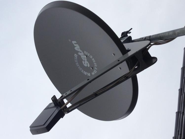

    Seit 2 Tagen habe ich immer nur abends keinen Empfang mehr von den Sendern der Pro7 Gruppe ( also SAT1,Pro7 und Kabel1. Alle anderen Sender sind ok. Wähle ich z.B. Pro7 Schweiz ist auch alles ok.
    Im Haus gibt es keinerlei neue Geräte oder Veränderungen die stören könnten.
    Kabel usw sind auch alle fest und verstellt wurde am tv mit integriertem Receiver auch nichts.
    Die Anlage, eine Kathrein ist 3 Jahre alt, der tv ist ein Samsung led und ebenfalls 3 Jahre alt.
    Was könnte das Problem sein?
    Danke!

    Ja zum Aufbau kann ich als Laie nicht viel sagen. Es ist eine komplette kathrain Anlage die 3 Jahre einwandfrei lief.
    Vielleicht lässt sich ja was ausschließen:
    Der Fehler tritt auch auf anderen Geräten im Haus aus, die alle jeweils einen integrierten Receiver haben.
    Es ist tagsüber ok, abends wird es dann langsam schlechter bis das Bild auf dem besagten Kanälen dann ganz weg ist.
    Der TV gibt bei der signalqualität der funktionierenden Sendern 75 an. Bei den Betroffenen Sendern 0.
    Komisch das es immer nur abends Auftritt. Wetter ist ok, kein Wind und auch sonst wurde nichts verändert. Die Sender aus der Schweiz ( also pro7, SAT1 und Kabel1 ) gehen immer einwandfrei.

    Erstmal neu Ausrichten lassen ... Mast kontrollieren ... Es kann sein dass, wenn die Sonne weg ist sich durch Temperaturänderungen die Geometrie soweit ändert, dass ein paar Sender "wegknicken" ... dass es einfach nicht mehr reicht.

    Antenne ggf leicht verstellt, tiefstehende Sonne abends beleuchtet den Spiegel, der verzieht sich, da leicht eliptisch, so weit, dass der Empfang schlechter wird.
    Wäre ne Möglichkeit.
    Oder Signalstärke grundsätzlich bescheiden, abends ziehen Wolken auf, morgens lösen die sich auf, Wolken nehmen das bissel Restsignal, das tagsüber da war, weg.

    Klar - kalte Lötstelle, die auf Temperaturwechsel reagiert.

    Ich tippe mal auf LNB.
    Die Pro7 Sendergruppe (Deutschland) liegt auf dem Transponder 107, für Ö und Ch auf 082, deshalb empfängst Du z. B. Pro7 Schweiz aber kein Pro7 D. Gilt auch für Kabel1, Sat1

    Und ich tippe auf eine schlecht ausgerichtete Antenne.
    Die Kathrein-Teile sind ähnlich unverwüstlich wie um eine Größenordung Günstigere, z.B. von Alps. Aufgrund der proprietären Befestigung brauchst Du bei "Fremd"-LNBs dann aber wieder mechanische Adapter.

    So sieht es derzeit aus. Kann man da erkennen, was für einen LNB ich brauchen würde?
    Es kommen 4 Kabel heraus.

    Rein optisch gesehen hat sich die Position der Schüssel nicht geändert. Sie lief jetzt 3 Jahre einwandfrei.

    Wie gesagt, da passt ohne Adapter NUR ein Kathrein drauf, nix anderes.
  19. #19 feelfree, 24.09.2014
    feelfree
    feelfree Gast
    Du siehst also, ob sich das Ding im Lauf der Jahre um ein, zwei Zentimeter gesenkt oder verdreht hat?
