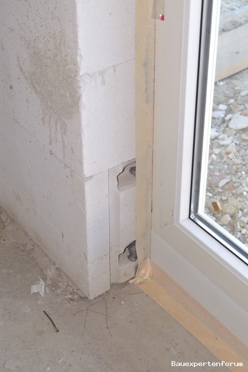

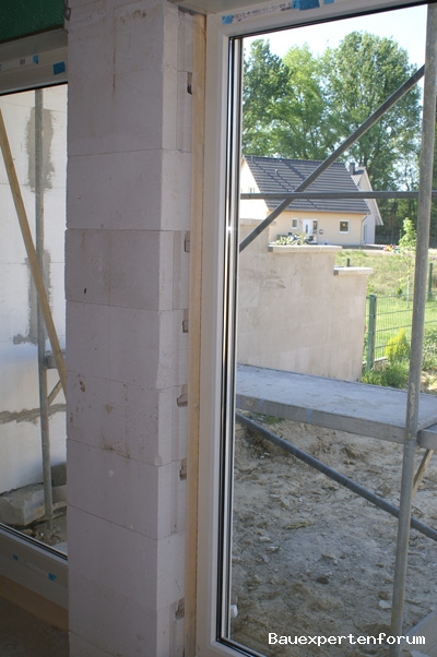

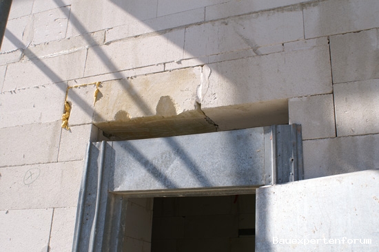

    Sturz über Bautüre? Katastrophe! Scheinbar gar keiner und nichtmal Auflager!

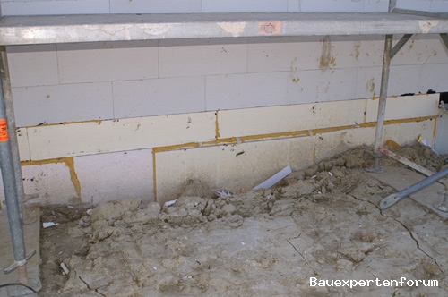

    Sockelbereich? Wo ist die geplante Geländeoberkante? ich denke höher als die Abdichtung/Perimeterdämmung jetzt! Wie soll da noch was angeschlossen werden (Abdichtung)
    Fenster/Türen? Luftdichte Gebäudehülle / Dichtband auf die Grifftaschen?

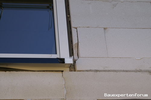

    Fenster OG? Stückwerk?
    Ähhh das ist ein BT Objekt???
    Und wie soll das jetzt weitergehen?

    hab Dich ganz überlesen :winken Bei uns scheint es tatsächlich nicht so rund zu laufen - um es mal milde auszudrücken. Das ist kein BT-Objekt, wir haben einen GU.
    Und wie soll es weitergehen? SV ist beauftragt - das Theater packen wir wohl nicht mehr allein. Wie gut, dass ich vor einigen WOchen Infos über unseren feuchten Keller hier einholen wollte - sonst hätten wir wohl erst nach einer Weile gemerkt, dass das Sch...... ist.

    Und was ist mit dem Keller ?
    Hallöchen,
    wie sieht's denn mit dem Keller aus ? Ist der auch so grausam :mauer erbaut worden ? Hast Du noch mehr Fotos von Details ?

    Hallo Dirk,
    der Keller - also: der Keller wurde gegossen...leider zu hoch, so dass nach Deckenaufbau alles wieder retour ging und der Keller abgesägt wurde. Wie er sonst ausschaut, kann ich nicht sagen.
    Mehr Fotos habe ich zur Zeit nicht - ich hoffe auch einfach mal, dass sich nicht noch mehr grässliche Dinge auftun.
