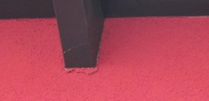

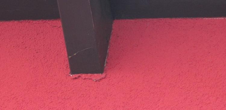

    putz2.jpg Hallo zusammen,
    ich bräuchte bitte einen Rat.
    Rund um meine Dachbalken fällt der Außenputz ab. Auf dem Foto kann man das gut erkennen. Ein Foto mit einem Rundumschaden konnte ich nicht anfertigen, allerdings sind einige Balken tatsächlich rundherum betroffen. ALLE Dachbalken sind betroffen, aber nur an der höheren Seite des Pultdachs.
    Woran kann das liegen? Muss etwas unternommen werden oder handelt es sich "nur" um einen Schönheitsmangel.
    Mein Dach ist ein Schrägdach mit 11° Neigung und Frankfurter Pfanne. Die Balken liegen auf dem Ringanker auf, meines Wissens nach sind die Balken nicht eingemauert. Unter dem Putz befindet sich 24 cm Dämmung.
    Würde mich über ein paar Anhaltspunkte freuen.
    Vielen Dank!

    Vermutlich mit Putz direkt an Balken geputzt, oder?
    Balken verwindet/verdreht sich (Holz macht das ganz gerne) oder es quillt (bei Feuchtigkeitsaufnahme). Da gehört eine entsprechende Fuge außen herum um den Balken ausgebildet.

    Ich würde auf Längenänderung tippen. Hygrisch? :yikes
    War da nicht was mit Sichtschalung, Aufdachdämmung und Luftdichte???? Oder irre ich.

    Also bislang gibts Luftdichtichkeitsprobleme nur am Kellerfenster und an der Haustüre (Stand November 2014).
    Das Dach ist gedämmt, ja. Was Du genau mit Sichtschalung meinst, weiss ich nicht. Aufdachdämmung?
    Ich würde gerne wissen, ob ich etwas unternehmen muss? Mängelanzeige? Auf Eigenregie Fuge machen lassen, wie Thomas schreibt?
    Das Haus steht halt erst 3,5 Jahre und so eine Instandsetzung wird sicher nicht billig....

    Ganz der Meinung meiner Vorredner....
    Das Holz arbeitet definitiv mehr als der Gipser..... *ggg*
    Eine Mängelanzeige ist hier sicherlichst sinnvoll. Sollte eigentlich als verdeckter Bau-Mangel versicherungstechnisch abgedeckt sein...
    In Eigenregie eine Fuge ziehen lassen wird sicherlichst nicht ganz billig, je nach dem muss dann auch der Putz / Fassadenanstrich auch noch ausgebessert werden.
    Diese Option würde ich als letzte Lösung in Betracht ziehen.
