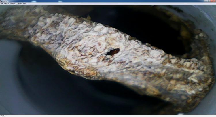

    wir haben seit wir unser Haus vor einem Jahr gekauft haben, Probleme mit dem Abfluss unserer Dusche (Wasser läuft sehr langsam ab). Nachdem "Pömpel" und Spirale nichts gebracht haben, habe ich mir eine kleine Endoskopie-Kamera zugelegt um der Sache auf den Grund zu gehen.
    Dabei habe ich das auf dem Bild zu sehende "etwas" entdeckt. Weiß jemand was das sein könnte bzw. wie ich das aus unserem Rohr bekomme?
    Ich vermute das sich dort mal irgendwas verklemmt hat und sich einfach Schwebeteilchen im Wasser daran abgesetzt haben. Ich habe inzwischen auch mit dem Hochdruckreiniger und entsprechendem Kanalreinigungs-Schlauch versucht das Teil zu entfernen, jedoch ohne Erfolg (soweit ich das sehen konnte, hat sich durch den Hochdruchreiniger garnichts gelöst).
    Weiß jemand Rat?

    Wo genau (in Bezug auf die Einlauföffnung) sitzt das "Ding"?

    Vom Duschabfluss verläuft das Rohr etwa 3m mehr oder weniger waagerecht Richtung Fallrohr . Kurz vor dem Übergang in das Fallrohr sitzt diese Teil. Auf dem Bild ist leider nicht zu erkennen, das das Ding auch einige Zentimeter tief ist (ich schätze mal so 5cm). Hinter dem Teil ist auch das Fallrohr teilweise damit verkrustet.
    Interessant ist auch, das in dem Rohr immer Wasser steht. Wenn ich jetzt mit der Kamera reingehe, ist das Rohr etwa zur Hälfte mit Wasser gefüllt und das Teil befindet sich fast nicht im Wasser (sondern wird von der Luft umgeben). Nur wenn ich Wasser in den Abfluss laufen lassen, füllt sich das Rohr.
    Was ich im ersten Posting auch vergessen habe zu erwähnen ist, das bei Spülung der Toilette sich das Wasser im Duschabfluss bewegt und teilweise auch aus dem Abfluss nach oben kommt (manchmal kommt auch das Fäkalienwasser aus der Toilette mit hoch :( ).
    Ich vermute das in der Abwasserinstallation mehrere Fehler bzw. Verstopfungen vorliegen, leider komme ich auf Grund dieser "Sperre" im Abfluss mit der Kamera aktuell nicht viel weiter (ich kam nur einmal daran vorbei und konnte sehen, das im Fallrohr sich auch diese "Verkrustungen" befinden.

    mag ja sein das ich mich täusche, aber das "Etwas" sieht doch aus wie ein Dichtring, der beim Zusammenstecken von Rohr und Verbindungsmuffe, aus seinen angestammten Platz halb herausgerutscht ist.
    Verwunderlich ist allerdings, das es nicht schon zu Durchfeuchtungen ausserhalb des Rohres gekommen ist. Oder nur noch nicht bemerkt? (Denn bei Rückstau des Abwassers wird hier ziemlich sicher Feuchtigkeit nach aussen dringen, wenn auch Muffe und Rohr in Fließrichtung, bei richtiger Einbauweise und ohne Doppelmuffe, normalerweise auch ohne Dichtring "dicht" sein sein sollten.
    Ich glaube fast, hier wird`s ohne eine Freilegung und instandsetzung der "Unfallstelle" nicht gehen.

    Hast du schon mal versucht, einen Draht mit Haken (z.B. aus einer 2,5mm² NYM-Leitung) mitzuführen, um das Ding rauszukriegen?

    @Gewnny: das Teil saß bombenfest, keine Chance da etwas zu machen.
    Am Montag war eine Rohrreinigungsfirma da. Die Vermuten auch das es ein Dichtungsring war. Der Kanalreiniger ist mit einer Rohrfräse durch das Rohr gefahren, anschließend war keine Ablagerung mehr da. Da das ursprüngliche Problem immer noch vorhanden war (das Wasser der Toi-Spülung kommt zum Abfluss hoch), wurde noch der Fallstrang komplett "durchgefräst".
    Das Problem ist leider immer noch vorhanden (wenn auch deutlich weniger Stark). Ursache ist wohl, das das Abflussrohr der Dusche ein leichtes Gefälle in die falsche Richtung hat (also zum Abfluss hin) und dadurch das Toi-Wasser zuerst Richtung Dusche fliest, bevor es in das Fallrohr fliest :(

    Ich frage mich nur, was passiert da, wo der Dichtring fehlt?
    Ob da wohl ohne Dichtung alles dicht ist?

    Möglicherweise hat sich ja im Laufe der Jahre ""Dichtkalk"" gebildet.
