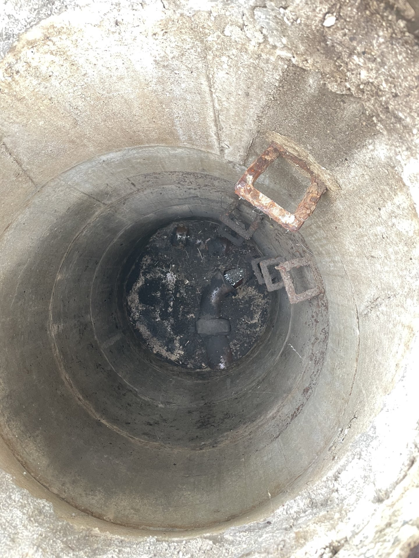

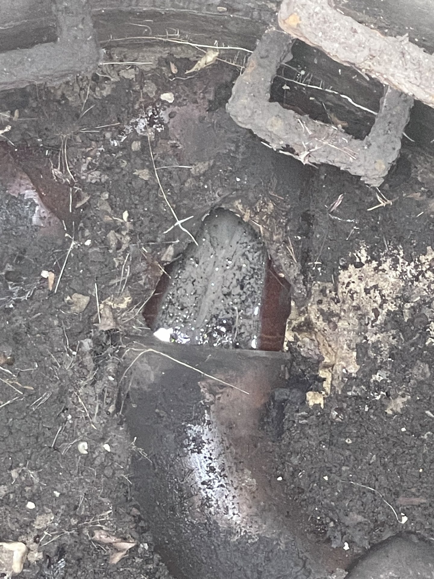

    Hallo und liebe Grüße aus Süddeutschland,
    ich habe vor einem Jahr ein Haus gekauft. Im Vorgarten haben wir einen Gullideckel, nehme an für einen Revisionsschacht.
    Heute habe ich den Gullideckel mal hochgehoben und da ist auch ein Rohr mit oben einem Loch drin. Nickt sicher ob das so sein soll, da es schon gebrochen aussieht. Bin ein absoluter Laie. Was meint Ihr ? Anbei zwei Fotos.
    Vielen Dank für Eure Einschätzung.

    Ich würde nicht sagen das es gebrochen ist. Ja das ist ein Revisionsschacht. Um eine Reinigung des Rohr durch führen zu können muss eine Öffnung da sein. Diese wurde nicht gerade fachmännich erstellt. An Hand den Bildern aber alles ok so

    Warum steht da Wasser im Rohr?

    Hatte gerade das Wasser laufen lassen, um zu schauen ob da was kommt.

    Da ist ja schon einiges an Ablagerungen zu sehen, ich würde bei Gelegenheit die Leitungen inspizieren lassen, besonders wenn da häusliches Schmutzwasser durch läuft.

    Ich würde noch etwas Dreck wegmachen und ein Stück ein KG Rohr halbieren und drübermachen. Nicht das da mal was "reinplumst"

    Wie gesagt, da steht kein Wasser. Habe das Foto gemacht, als ich Wasser habe Dirchlaufen lassen.

    Im ersten Schritt inspizieren (Kamerabefahrung). Auf Grundlage der Ergebnisse dann entscheiden, ob und ggf. in welcher Weise eine Reinigung erforderlich ist.
    Bei "Dreck weg" bin ich grundsätzlich bei dir, rate aber dringend davon ab, selber in den Schacht einzusteigen.
    Die Öffnung abdecken kann man machen, wobei ich nicht sehe, von wo da was reinplumpsen sollte. Bei so ziemlich allen Kanälen bei uns im Stadtgebiet ist das Gerinne im Schacht offen.
