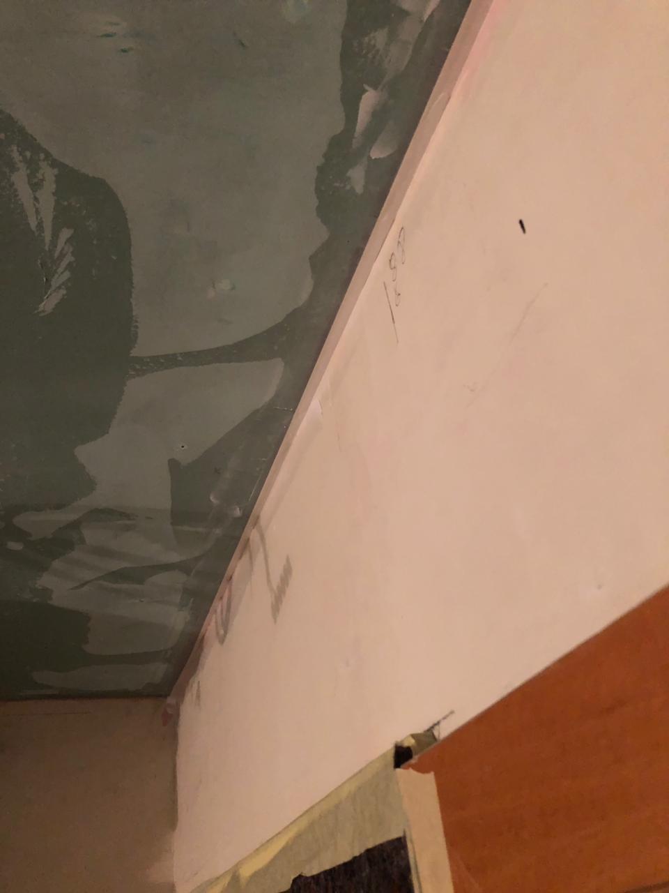

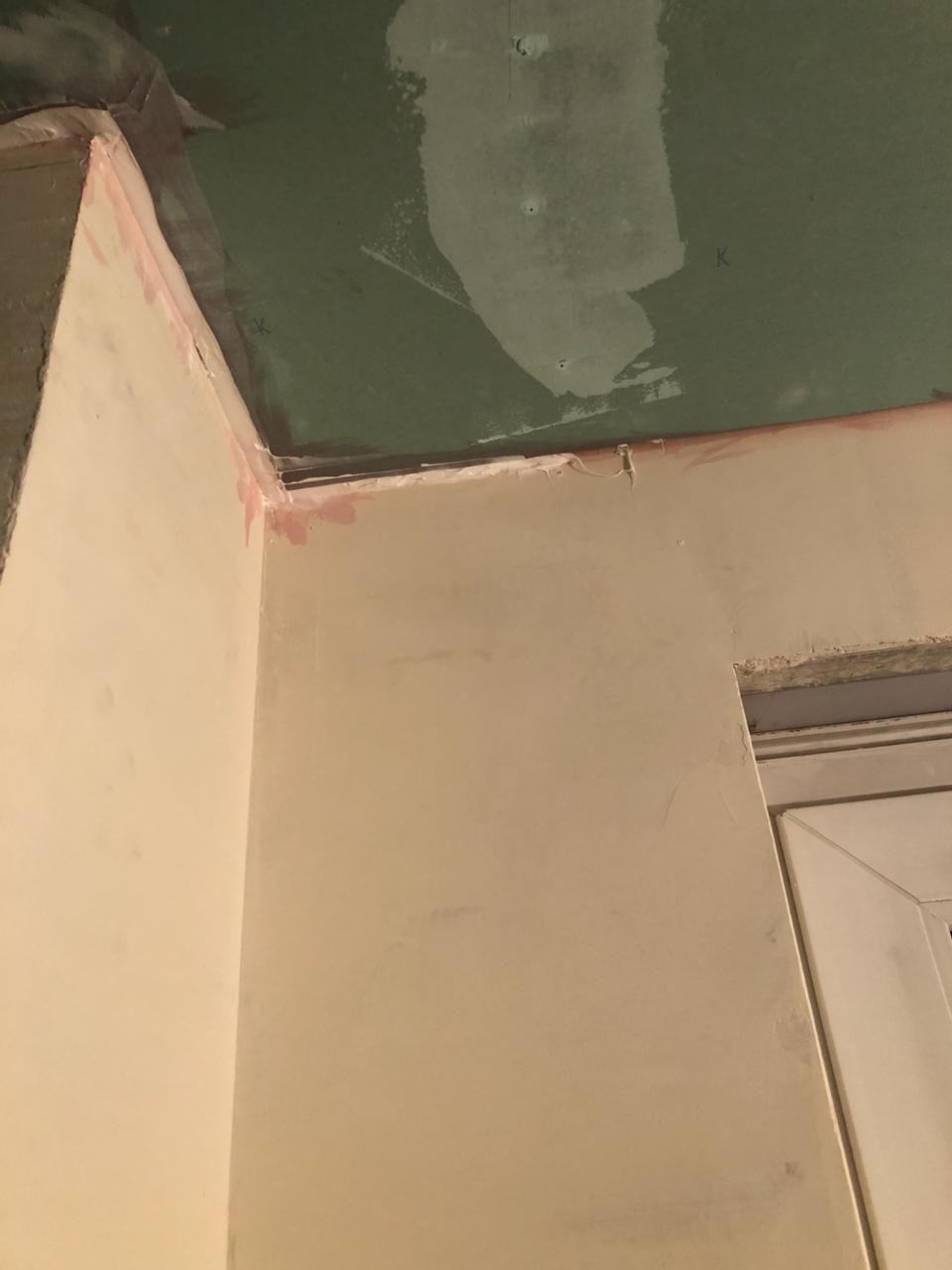

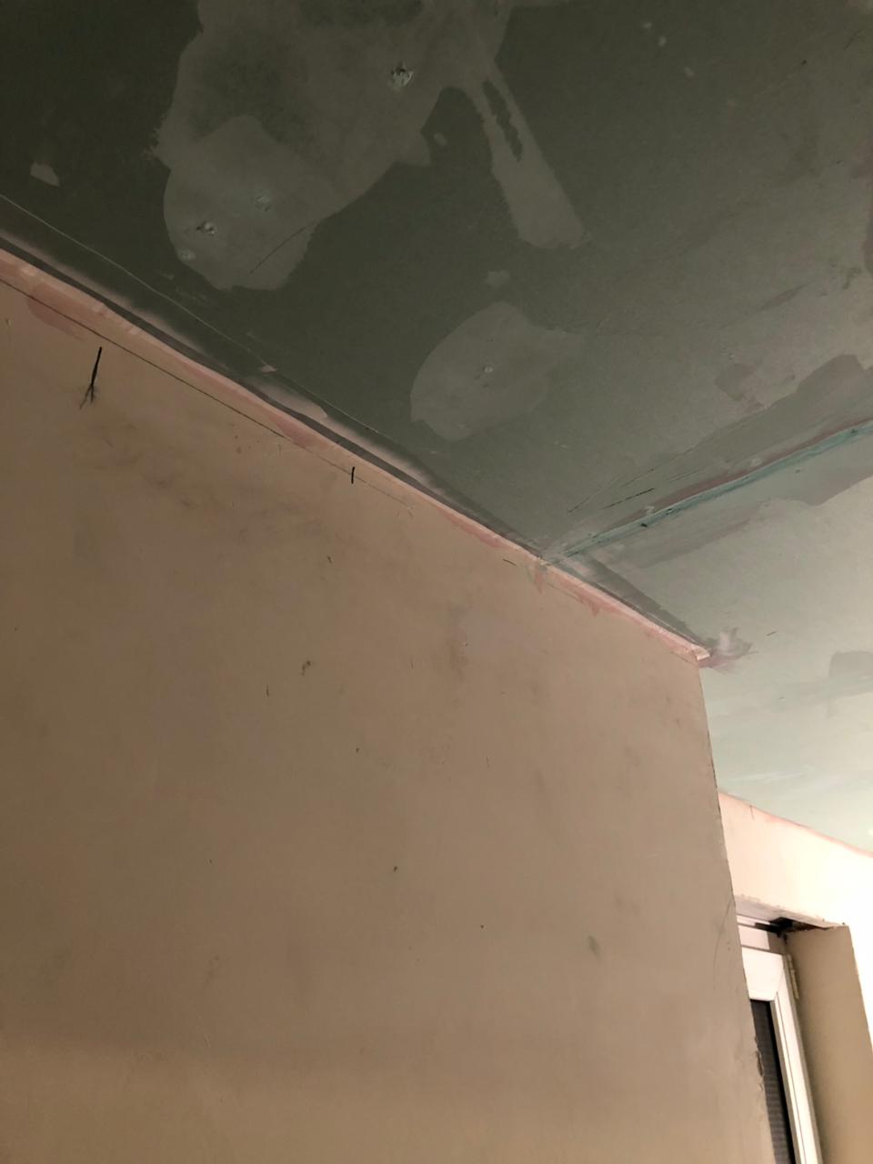

    habe im Badezimmer mit einer Metall-UK (Ud-Profile, Grundprofile Cw, Tragprofile Cw mit Direktabhängern und Kreuzverbindern) die Decke abgehängt. Da in keinem (!) Baumarkt in der Nähe Trennband verfügbar war habe ich dann Powerelast von k*auf mitgenommen. Ich Nachinein rege ich mich darüber ziemlich auf..Hätte ich das Trennband nur rechtzeitig gekauft und die Fugen normal verspachtelt..
    Nun zum Problem: bei Fugen zwischen 5-8mm klappt das ganze relativ gut als Laie.
    Bei Ecken welche großzügiger aus der GKP geschnitten wurde stellt sich das als echte Herausforderung dar.
    Kann ich die Fugen nach dem trocknen noch mit etwas Acryl "verschönern / glattziehen"?
    Ich versuche die Fugen mit einem Fugfix-Spachtel glattzuziehen.. dies gelingt so halbwegs.
    Habt ihr evtl. Tips für ein vernünftiges Ergebnis?
    Weitere Frage: Wir wollen keine (Raufaser-) Tapete sondern eigentlich nur streichen. Kann ich auf diese Decke ein Malervlies anbringen vor dem Anstrich? Oder ist das in feuchträumen nicht empfehlenswert?
    Besten Dank und Viele Grüße
    Daniel

    Denke das hat sich erledigt.. Werde die Fugen wieder rausschneiden und mit NOPI Putzband nen Trennstreifen setzen und zuspachteln, das wird sonst wohl nix.

    Also rein vom optischen her kannst du da einfach noch 1-2 mal drüber ziehen, dann sollte das eigentlich kein Problem sein, benutz dazu keine Glättkelle sondern dir Halbmond und gib leichten Druck auf die Plattenseite. Bei der Fugenbreite aber definitiv mit Glasfaser.
    Normal sollte man jetzt sagen, dass das so dann trotzdem nicht einwandfrei ist aber erfahrungsgemäß passiert dir dann nix mehr und das hält auch.
    Nicht jeder Pfusch bringt Tod und verderben :hammer:

    Also Fuge rausschneiden und dann mit Fugenstreifen und Uniflott imprägniert spachteln?
    Oder meinst du über das Powerelast drüberspachteln?

    Das was du schon reingedrückt hast kannst du ja drinnlassen wenn es nicht wackelt oder beim hindrücken schon raus fällt. Einfach jetzt noch mal mit Uniflott drüber, Gewebe einlegen und das Gewebe noch mal leicht überziehen. Trocknen lassen und dann noch mal spachteln wie bei d n normalen Stößen halt auch
