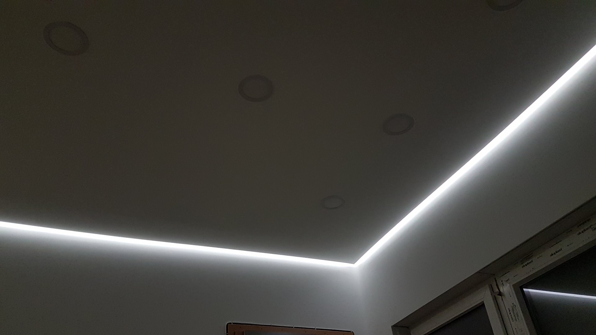

    ich habe bereits eine GK Trockenbauwand gebaut und wage mich jetzt an das Badezimmer, in dem ich eine abgehängte Decke mit Led-Spots und ringsum einer Schattenfuge mit LED-Strips bauen möchte.
    Hier ein Bild wie ich mir die Schattenfuge vorstelle. (Im Bild fehlen noch die Spots)

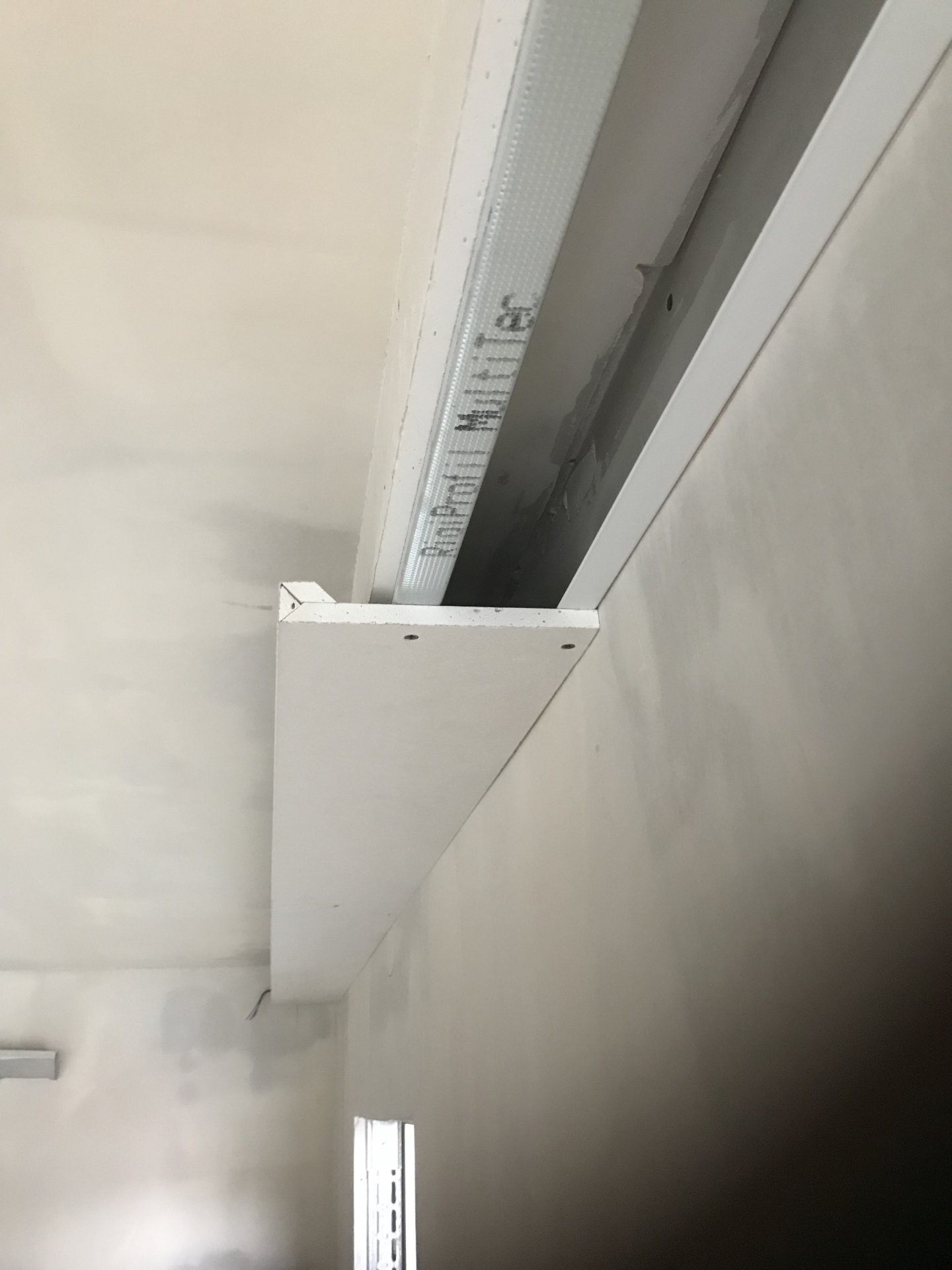

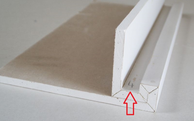

    natürlich kann man GK mit der Kreissäge schneiden, das Problem dabei ist, dass die Schnittkante nicht kartonummantelt ist,
    was bewirkt, dass beim streichen Feuchtigkeit eindringt und das Papier leicht ausfranst.
    das gibt eine unschöne Lichtkante.
    Ein Formteil, mit Fräsung verhindert das
    das erste Teil ist auch mit Aufkantung machbar

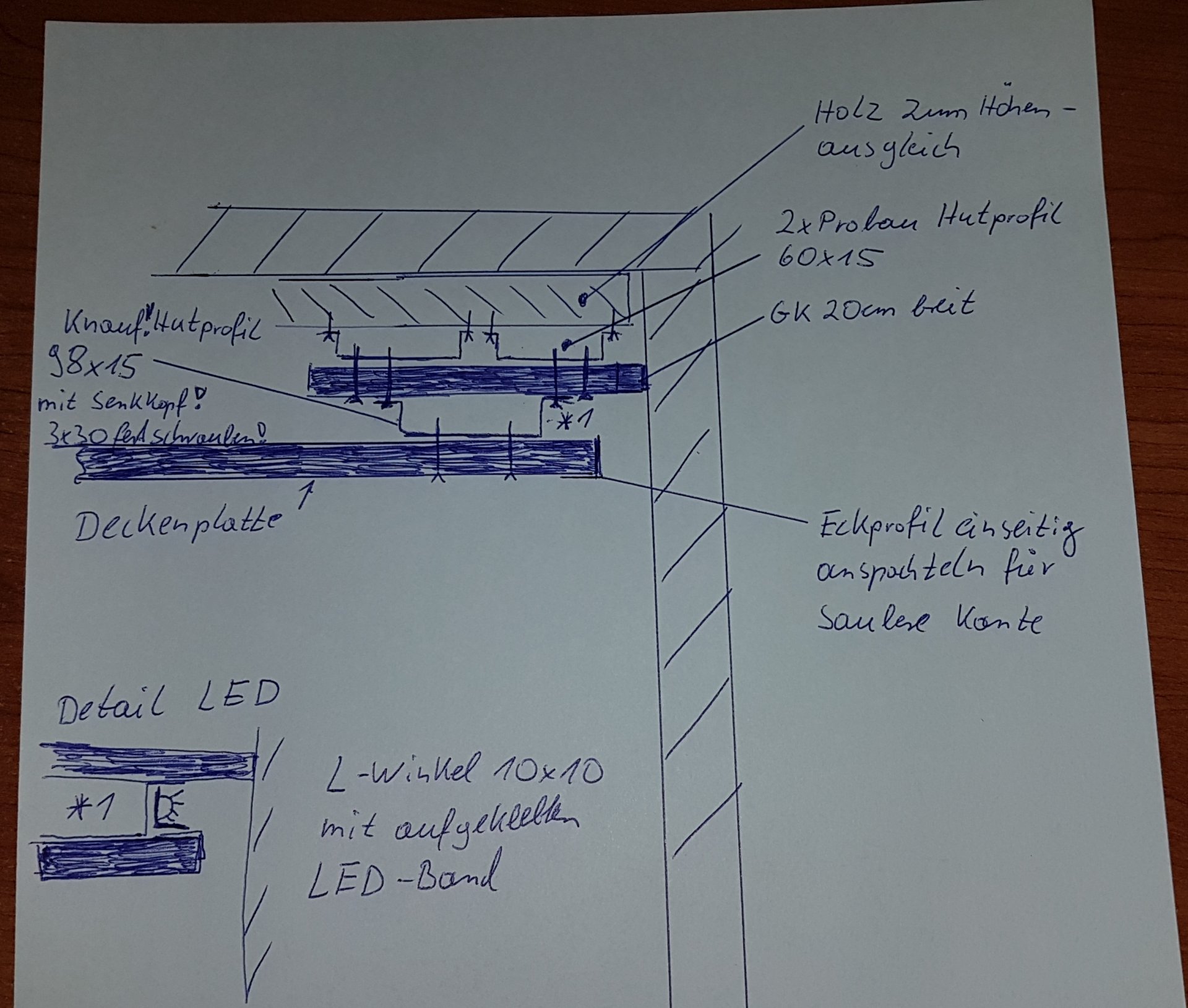

    Ich mach mal eine Skizze wie ich es gebaut habe. Vielleicht kannst du dir was abschauen. Denke morgen wird es was. Was du auf jeden Fall haben musst ist eine perfekte Wand. Absolut gerade und glatt. Siehst du sonst alles durch das Licht
  12. #12 Deierschuh, 01.10.2020
    Deierschuh
    Deierschuh
    22.06.2020
    18
    Das klingt sehr gut. Vielen Dank
  13. #13 Maape838, 01.10.2020
    Maape838
    Maape838
    25.06.2015
    1.901
    742
    Elektroinstallateur
    15xxx

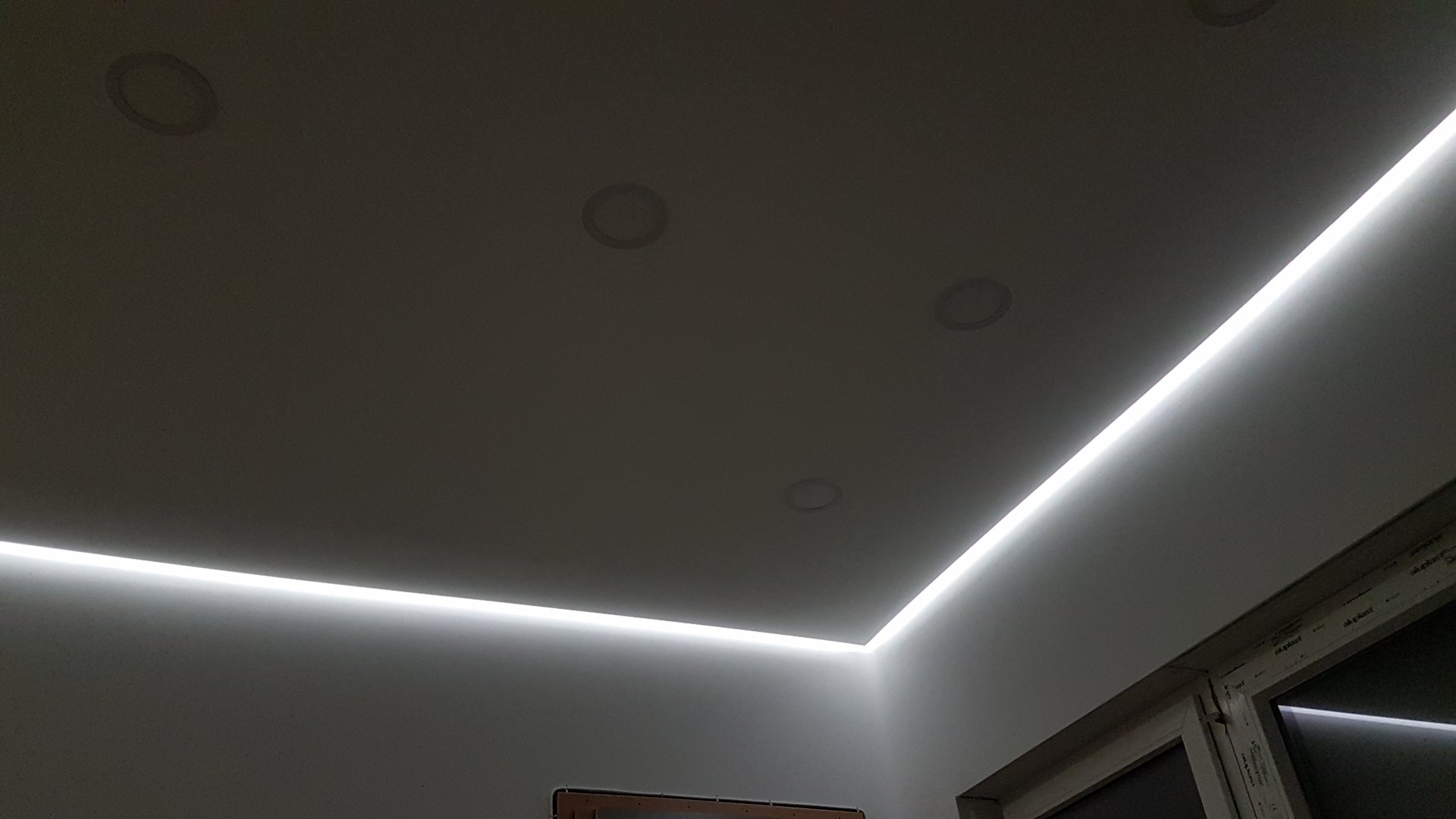

    So hab mal ne Skizze gemacht.
    -2 Hutprofile an die Decke Probau oder Knauf
    -Daran ein Streifen GK Platte 12,5mm ca 20cm breit ( 3Stk aus ber 60er Platte ;)
    - Spachteln, schleifen, Acrylfuge hab ich, streichen
    - Daran 1x Knauf ! Hutprofil ( saubere und glattere Kanten als Probau. Dafür teurer). Festschrauben mit 3x30 Senkkopf. Die Köpfe sind dann bündig mit dem Blech.
    - daran dann die Platte von der Decke mit gewünschtem Abstand zur Wand. Ich hab 35mm. Das reicht um die LED einzulegen.
    - Platte mit Plattenlift anschrauben. Ohne ist ein Ausrichten nicht möglich.
    - Kanten mit einseitigen Eckprofil spachteln.
    - Winkelprofil 10x10x1mm nehmen und LED Band daran kleben. Mit 4 Händen dann einfach einlegen und an das Hutprofil schieben. Der Vorteil: man bekommt es auch mal wieder heraus bei einem defekt!. Das Kabel habe ich durch ein Loch an der Seite geführt. Es muss sich bewegen können das man beim LED einlegen das Kabel in die Decke schieben kann!

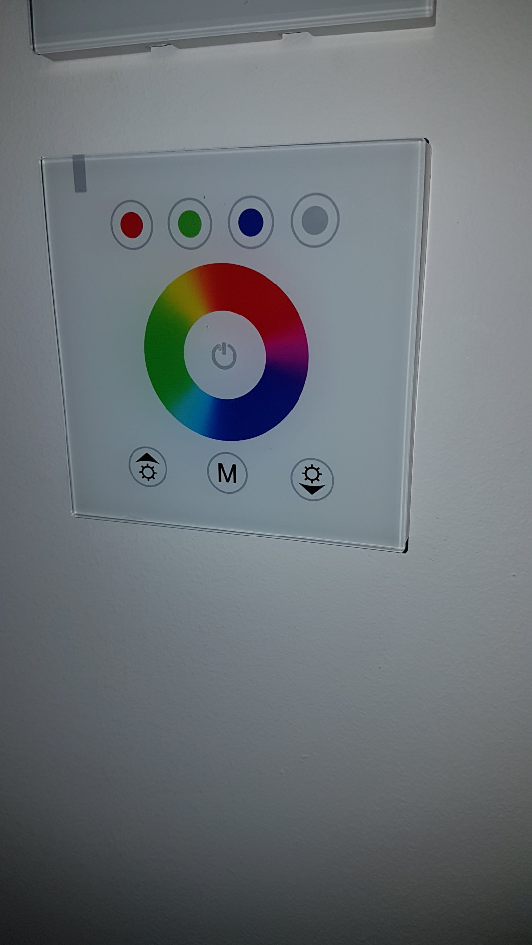

    Tip zur LED.
    Ich habe ein RGB/W Band. Also mit extra weiss. Das ist schöner als wenn nur weiss aus RGB gemacht wird. Und das weiss dann als Neutralweis ( RGB/NW).

    sieht ja gut aus, aber viel zu aufwändig,
    ein GK Formteil mit kartonummantelter Kante oder so wie auf dem ersten Bild oben
    ist eine einfache Lösung, kein Eckschutz einspachteln und eine saubere Kante.
    Die Formteile kann man in x beliebiger Breite bekommen, montiert diese als "Randplatte"
    und beplankt dann den Rest der Fläche
    Formteile kann man problemlos im Netz bestellen

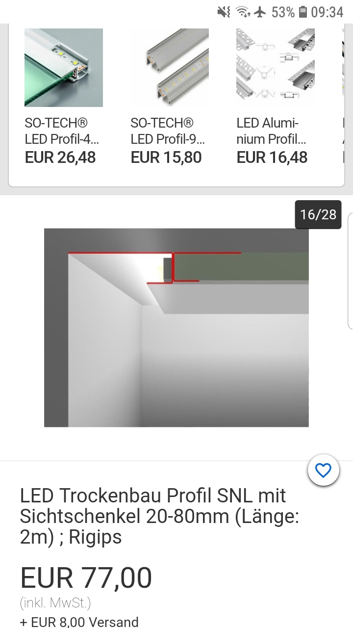

    Für meinen Wunsch (35mm hoch 35mm breit ohne Kante sondern glatt raus damit, weil so schmal, LED Band revisionierbar sein sollte) gibt es Formteile nur aus Metall. Und die kosteten ca 40€/m.
    Der TS kann sich ja Ideen aufgreifen und das für seine Anwendung beste heraussuchen oder selbst was erfinden.
    Hier mal ein Bild von dem Formteil was ich meine
