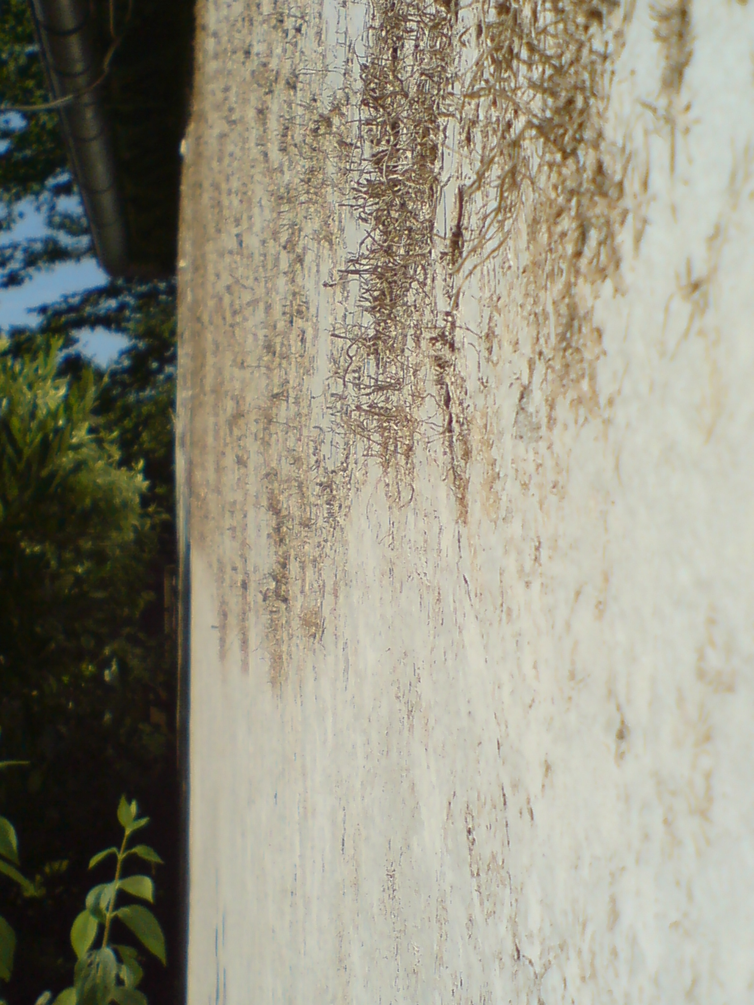

    habe bei mir das Efeu von der Hauswand entfernt.
    Hier könnt ihr euch mal ein Bild machen:
    http://www.loeperz.de/efeu/DSC01281.JPG
    http://www.loeperz.de/efeu/DSC01287.JPG
    den unteren Teil habe ich schon mit einem Winkelschleifer und einer Lamellenschleifscheibe 40 Körnung bearbeitet. Leider ist durch das Entfernen (hab das Efeu nicht trocknen lassen und gleich wie eine Matte abgezogen) teilweise die Farbe abgegangen.
    Der Putz ist aber noch unbeschadet:
    http://www.loeperz.de/efeu/DSC01283.JPG
    Die alte Farbschicht ist ziemlich dick und elastisch. Jetzt stellt ich mir die Frage, womit ich die abgerissenen Farbstellen ausfüllen kann. Hat von euch einer ne Idee?

    Neue Farbe...?

    ja mit überstreichen allein ist es nicht getan. Das Ergebniss ist sehr unbefriedigend. Ürgendwie muss man die Wand doch noch glätten können, ohne die ganze Farbe von der Hauswand zu nehmen.

    Spachtelmasse?

    Mit dem Hochdruckreiniger kriegt man das alles nicht ab. Normalerweise müßtest du das ganze Zeugs abflammen und anschließend mit Stahlbürsten abbürsten. Aber auch da werden Reste, ich sag immer Saugnäpfchen dazu, hängenbleiben. Diese verfärben einen Neuanstrich wieder, d .h. sie schlagen bräunlich durch und müßten isoliert werden, im Außenbereich nicht so einfach. Also bleibt nicht viel anderes als mit bräunlichen Pünktchen im Neuanstrich leben, neu verputzen oder evtl gleich über eine Außendämmung nachzudenken.
