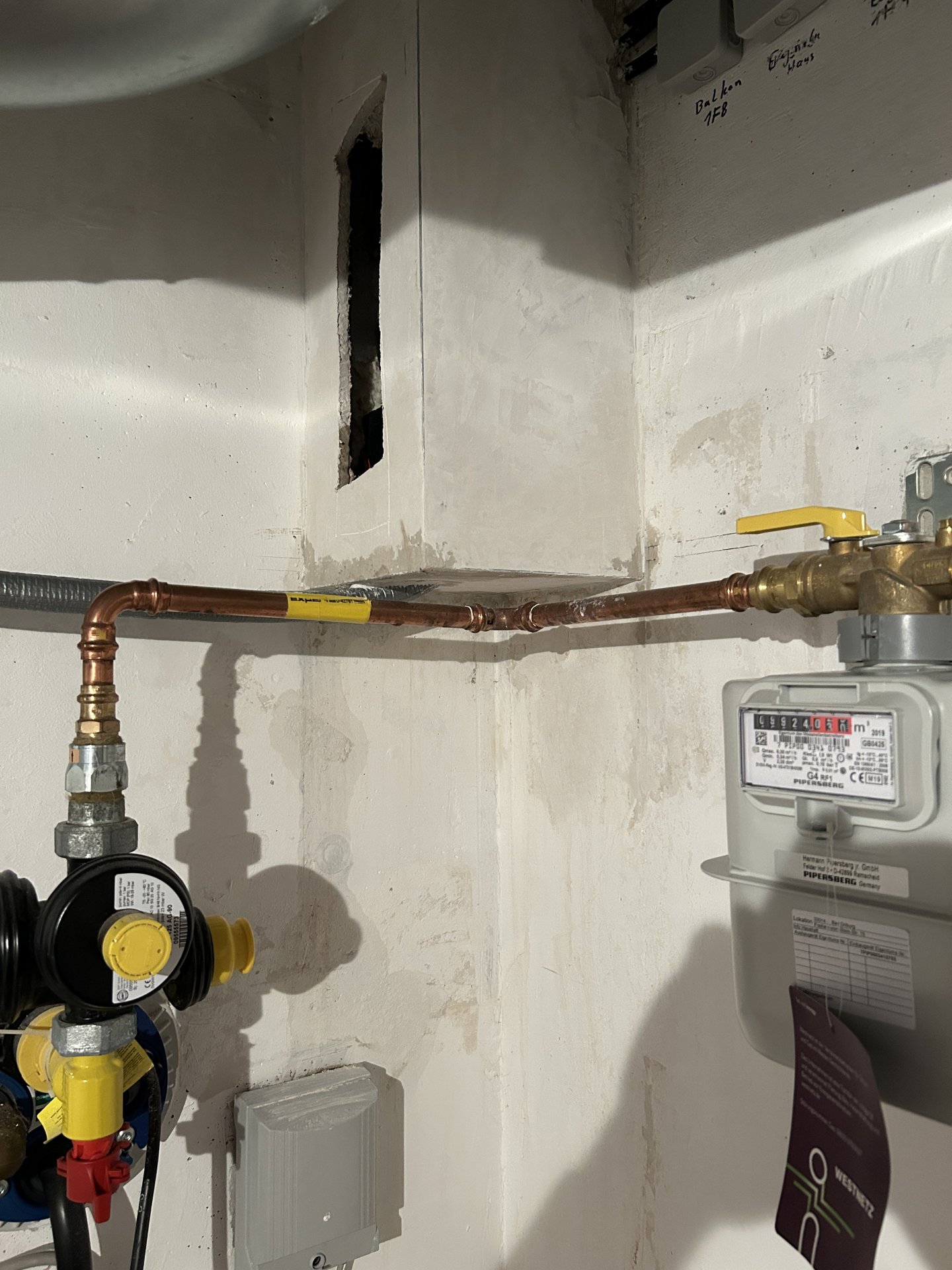

    folgende Situation:
    Zur Entwässerung unseres Garagendachs verläuft eine Leitung durch die Garage und von dort durch die Decke in den darunterliegenden Hausanschlussraum, von dort wird das Wasser unterirdisch durch die Außenwand in den Kanal geführt.
    Nun habe ich um das Rohr sowohl in der Garage als auch im Hausanschlussraum eine Abkastung gebaut. Grund zum einen die Optik, zum anderen sind die Geräusche deutlich hörbar bei starkem Niederschlag.
    Das Rohr wurde isoliert, ist aber an einigen Stellen insbesondere im Hausanschlussraum nicht ganz so einfach zugänglich, da der Raum sehr eng ist. Die Abkastung habe ich daher noch mit Dämmwolle ausgestattet.
    Nun habe ich bei kaltem Wetter und insbesondere Schneefall das Problem, dass sich Kondenswasser bildet, vermutlich aufgrund des hohen Temepraturunterschieds Hausanschlussraum und Außentemperatur.
    Frage: Wie kann ich die Abkastung komplett luftdicht dämmen, um dies zu verhindern?
    Wäre es vielleicht eine Möglichkeit Dämmplatten von außen auf die Gipskartonplatten zu schrauben/kleben?
