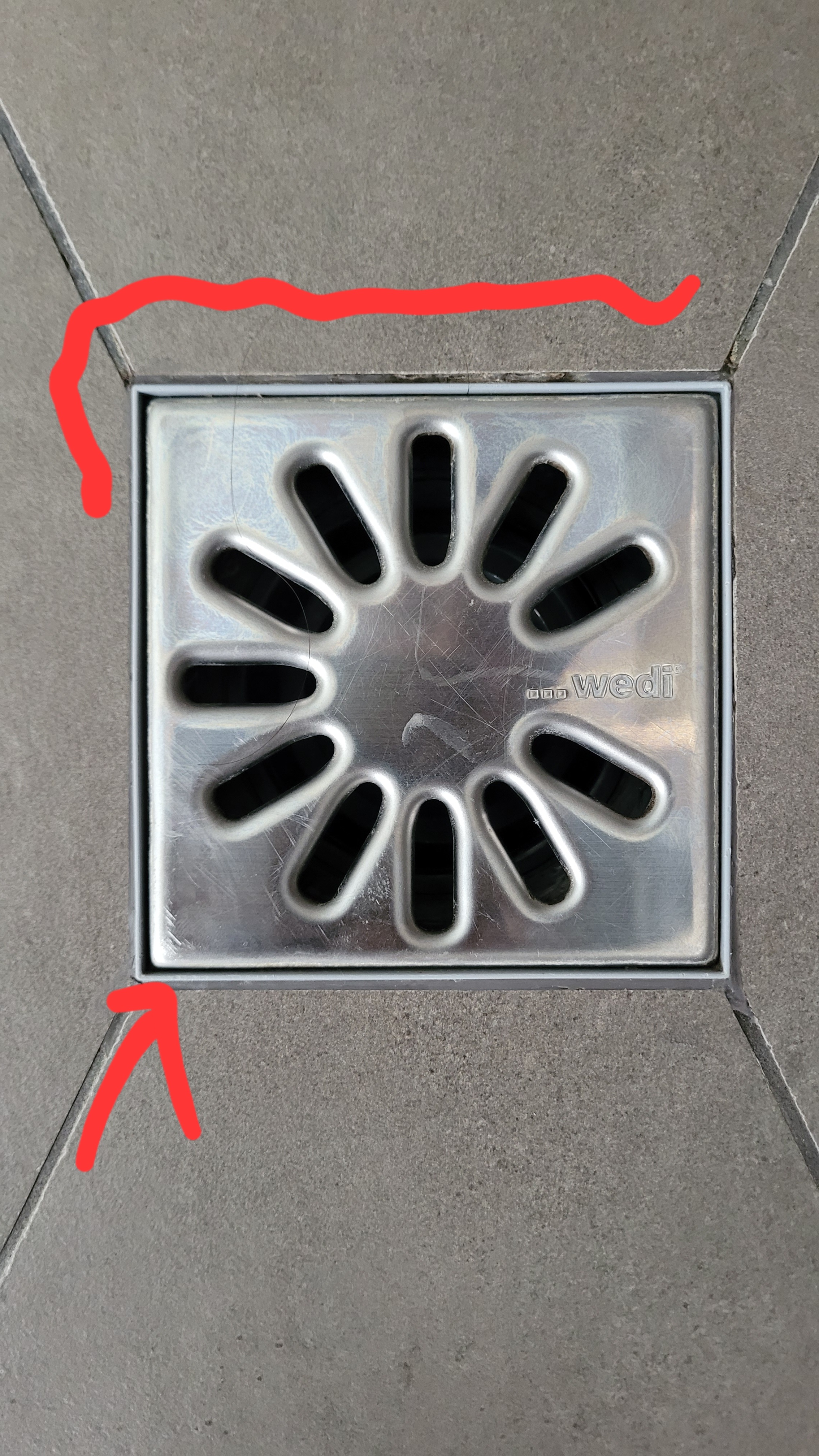

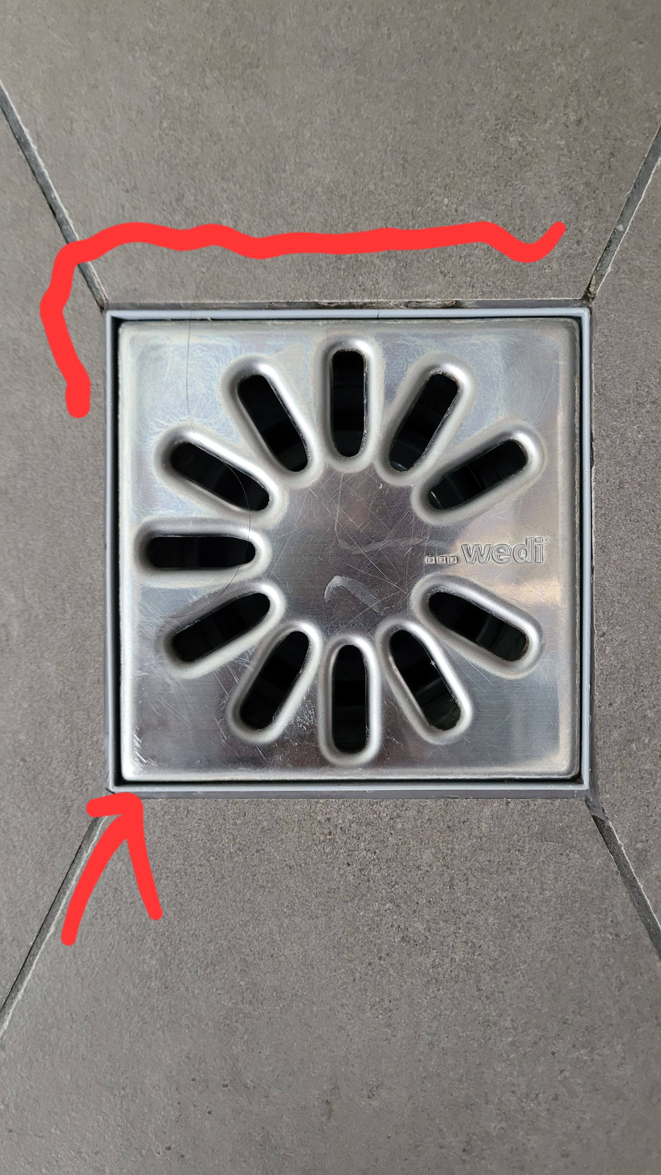

    In unserem Neubau ( 2 Jahre alt ) und der begehbaren Dusche ist uns jetzt aufgefallen. Das der Ablauf an einer Seite spiel hat. Das heisst wenn wir mit dem Finger draufdrücken es sich nach unten bewegt. Auch tritt in dem oberen Rot makierten Bereich Tropfen weise Wasser aus wenn wir rumdrücken
    Jetzt hat der Bauträger das nicht als mangel angesehen, er meinte lediglich das silikon muss neu und alles ist ok.
    Könnt ihr mich ggf. aufklären ob das so richtig ist ?
    Vielen Dank im vorraus.

    Es ist möglich die Gewährleistung für solche Punkte vertraglich auszuschließen. Wenn der BT das mit der Fuge in den Vertrag geschrieben hat, dann hast du Pech. Wenn nicht, dann hat der BT Pech.
    Es gäbe da in jedem Fall noch die theoretische Chance über den Schadensersatz bei schuldhaft herbeigeführten Mängeln (grandioser Murks), aber da ist die Beweisführung aufwändig und wegen der kleinen Fuge würde ich das Fass nicht aufmachen…
    Ich gehe jetzt vom einfachen Fall aus, in dem es nur um die Fuge geht. Sollte es da einen Folgeschaden geben wird es kompliziert.

    So lange die Abdichtung unter den Fliesen sauber gemacht ist passiert da gar nichts. Zu der Abdichtung gehört auch der Anschluss unten an die Rinne. Die Silikonfuge oben ist eigentlich nur Deko, die ist da nur, weil der normale Fugenmörtel an dem Metall abplatzt oder reißt, wirklich "abdichten" sollte die Fuge nicht.
    Wenn die Abdichtung richtig gemacht ist, dann passiert da gar nix. Richtig prüfen kannst das jetzt nicht mehr. Sollte da was nicht stimmen, dann merkst das irgendwann schon...

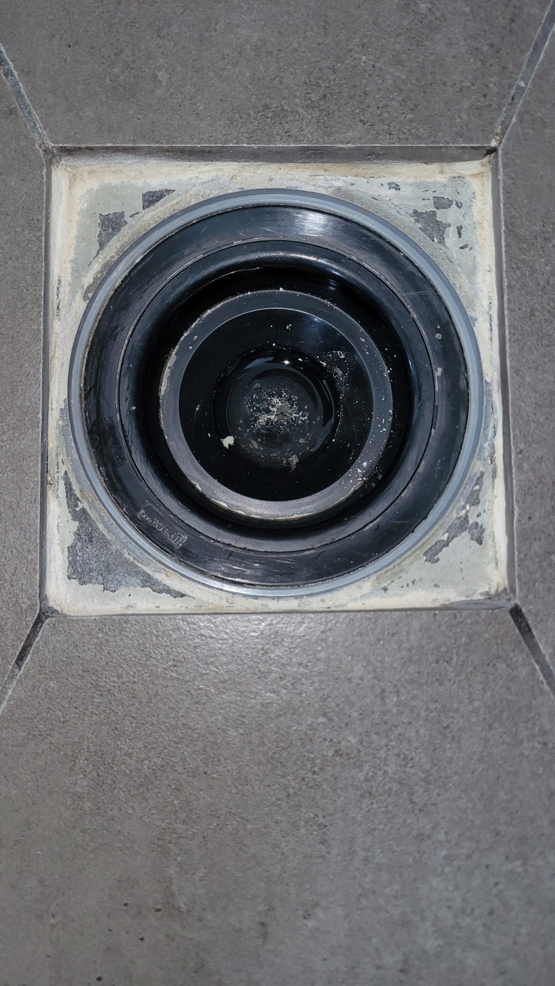

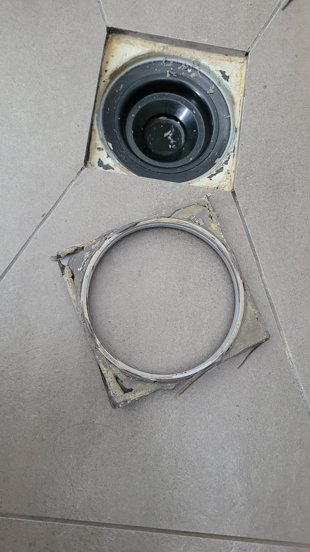

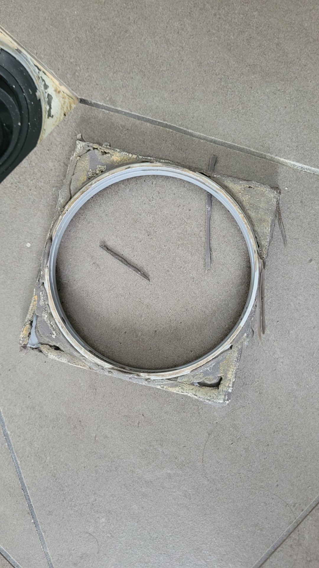

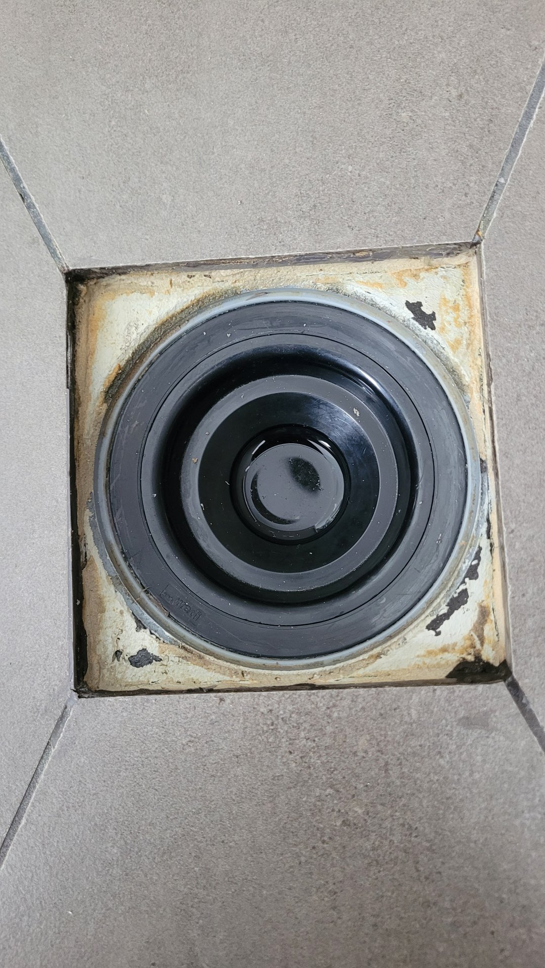

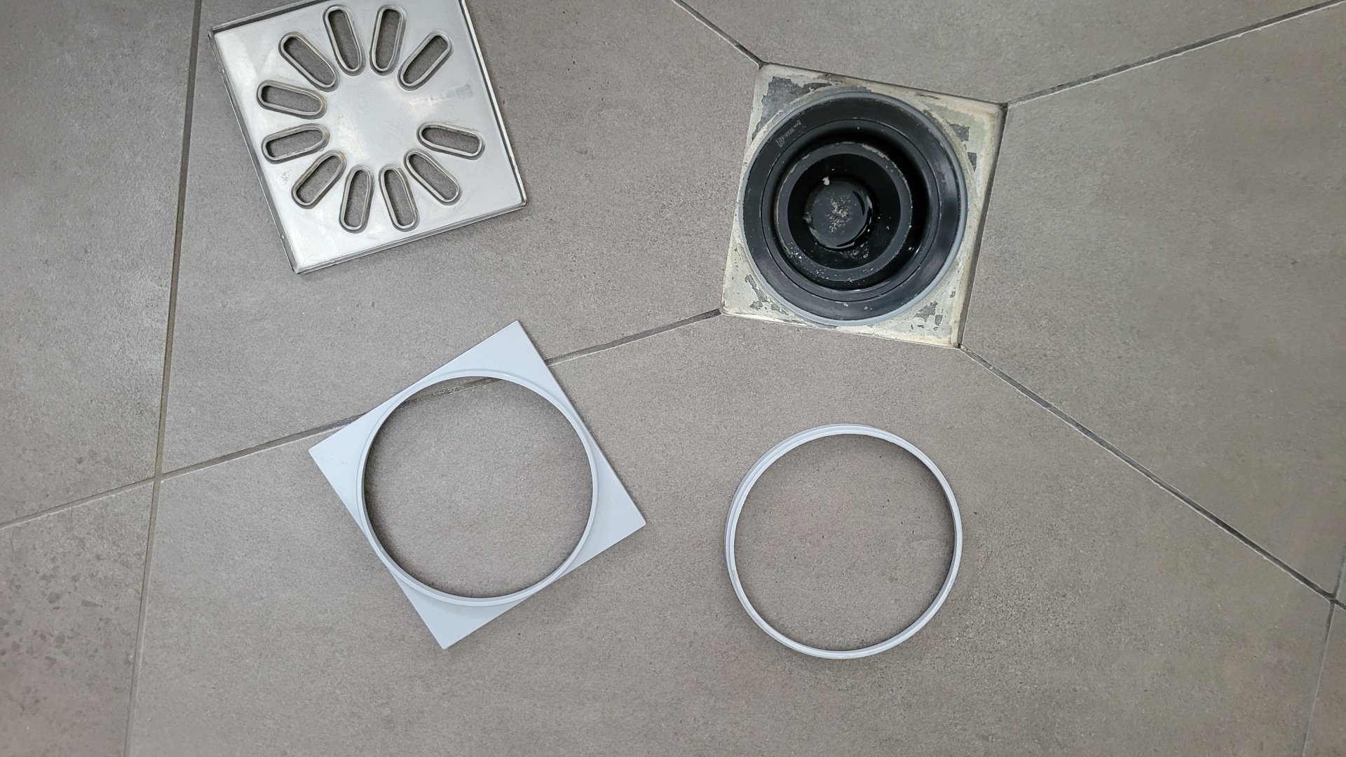

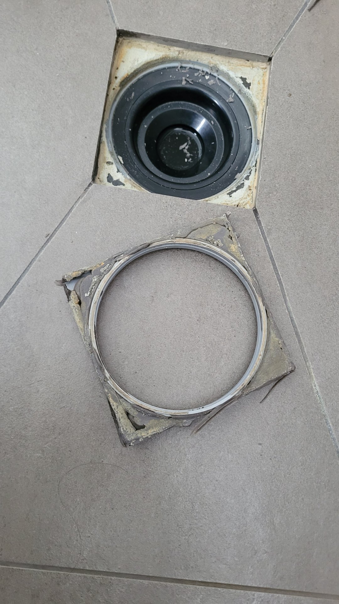

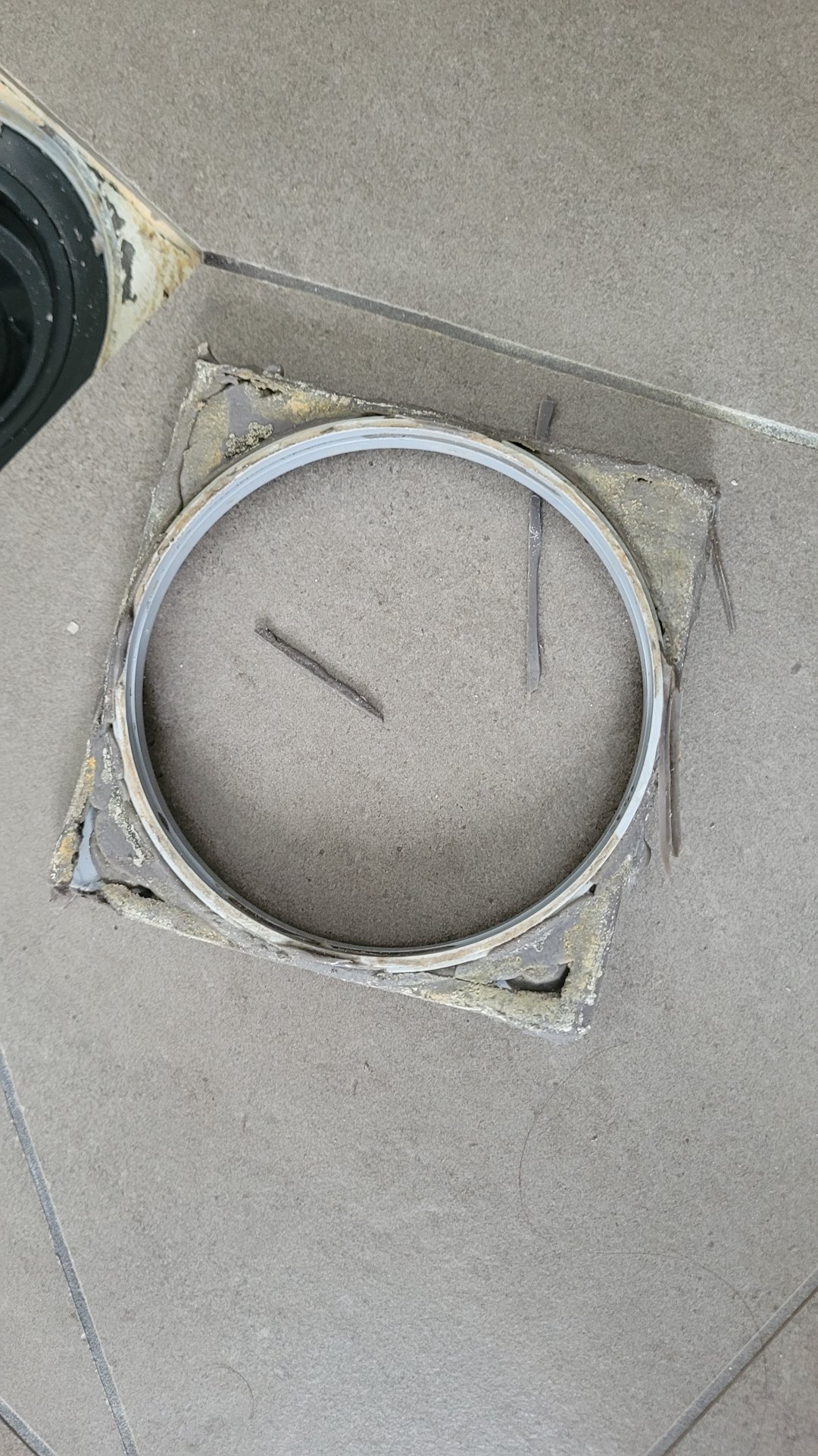

    Beim entfernen vom silikon ist ist der abfluss total locker geworden habe es entnommen. So sieht es drunter aus.
    Kann ich es mit Silikon wieder abdichten ?
    Vielen Dank

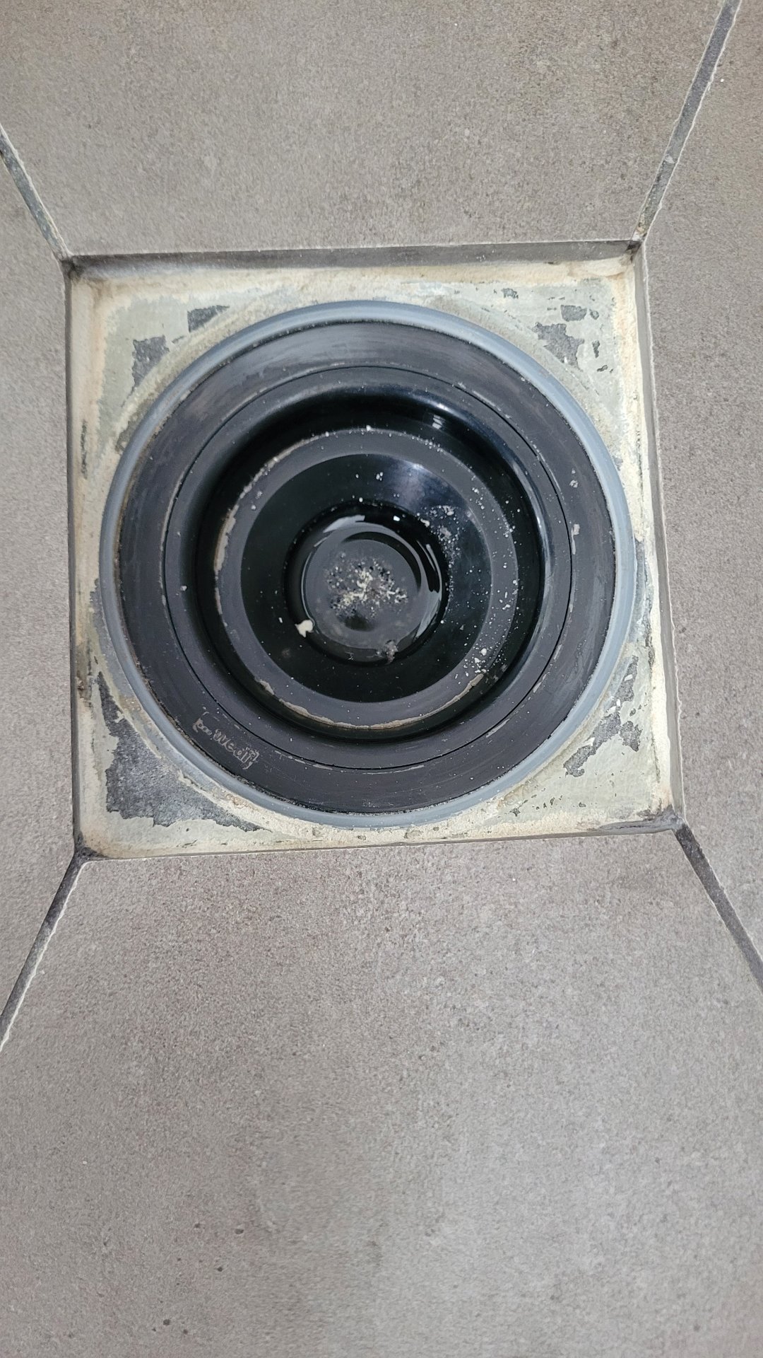

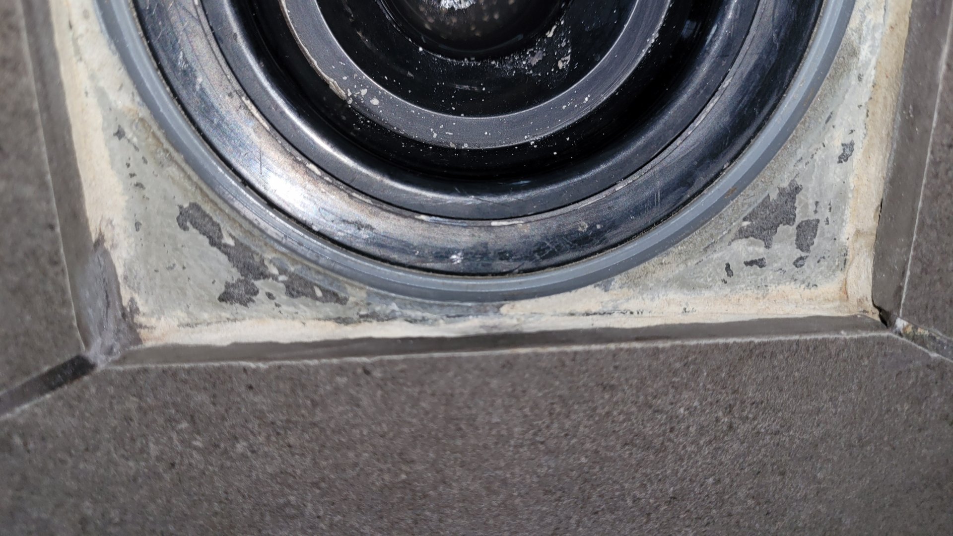

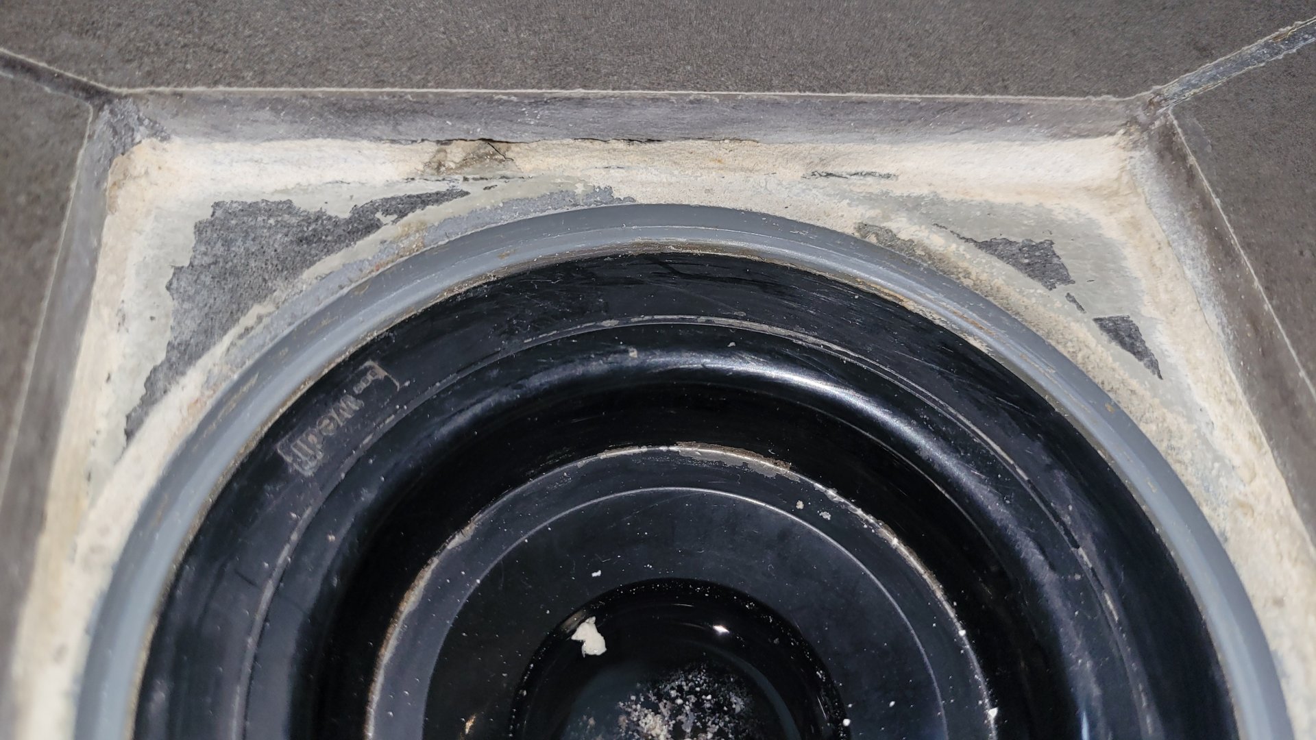

  11. Chingi
    Chingi
    03.03.2021
    140

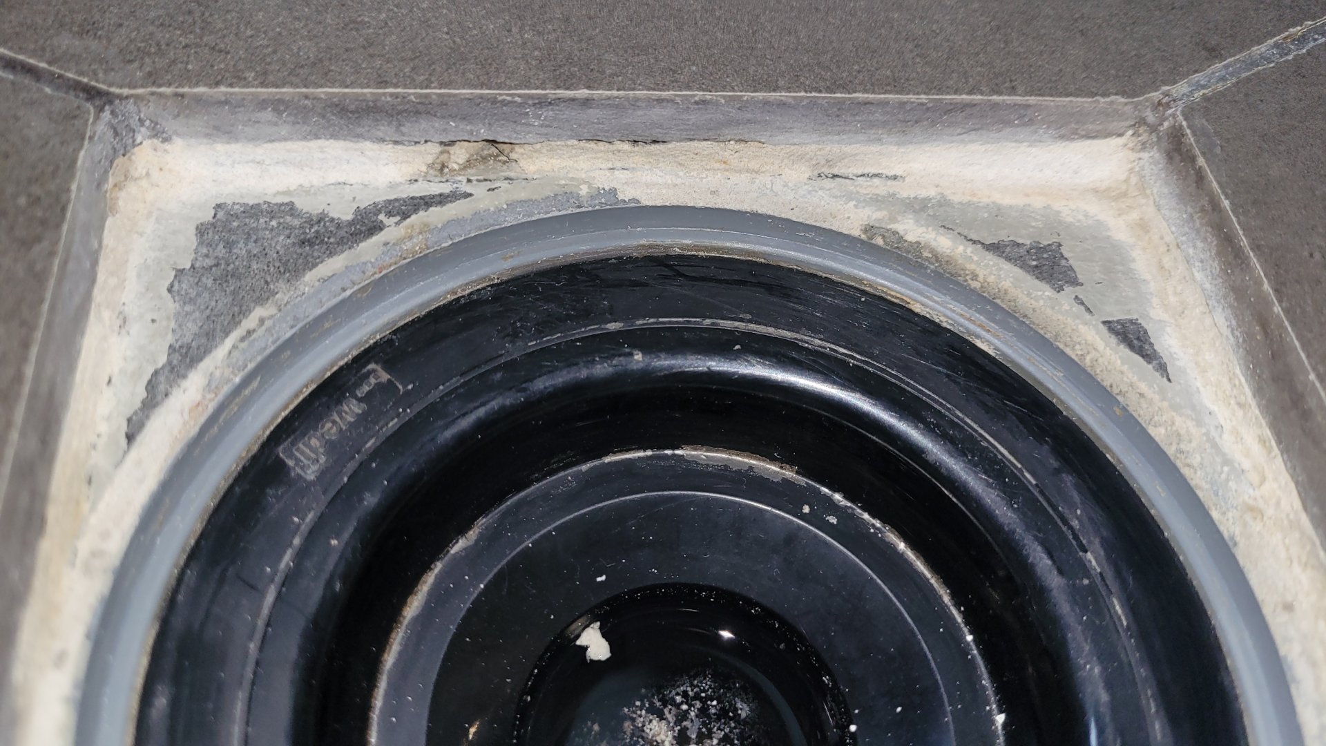

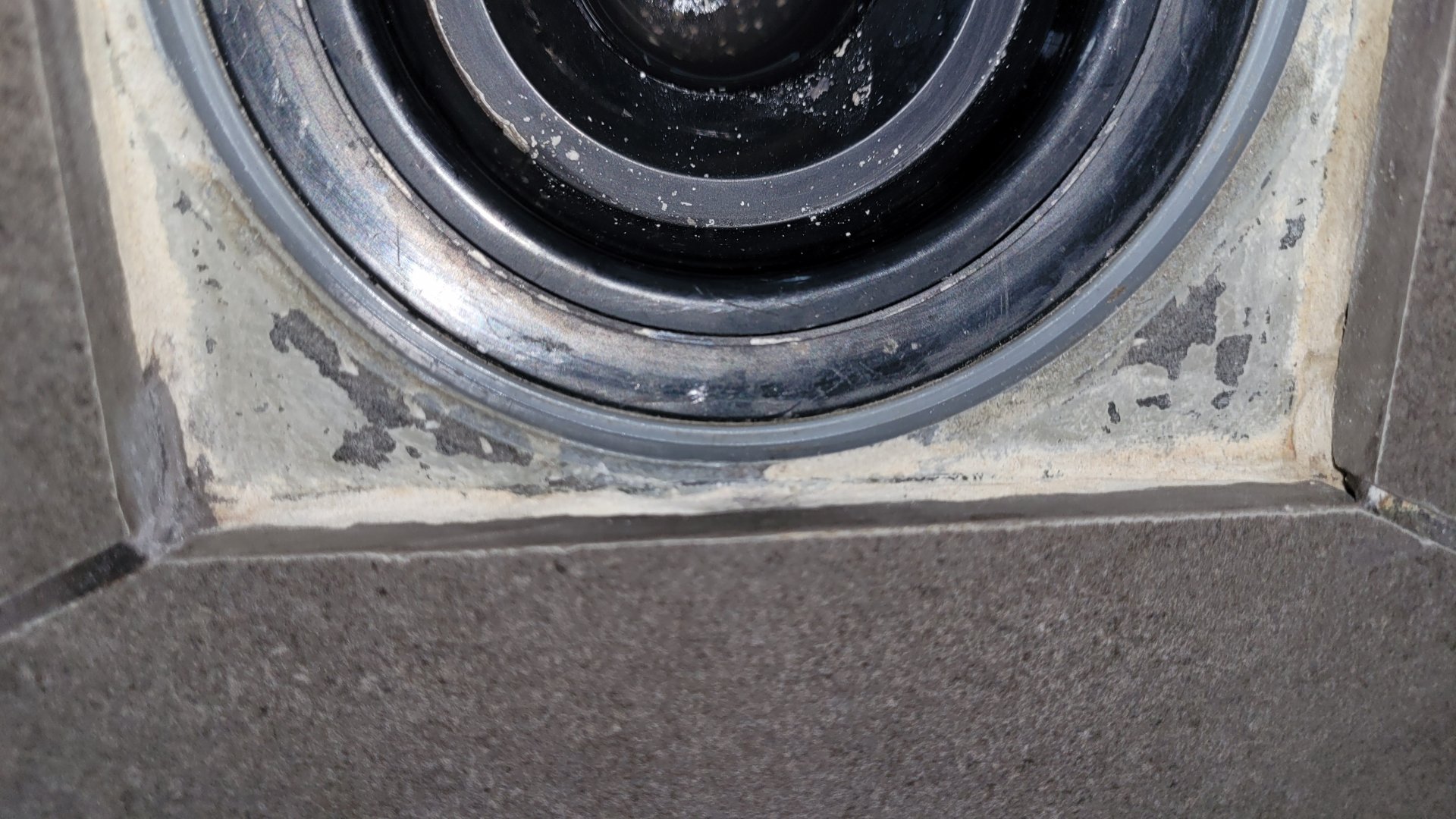

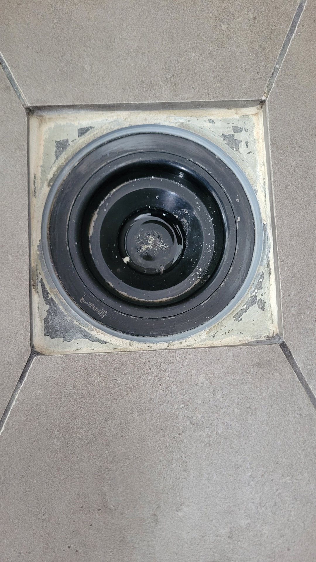

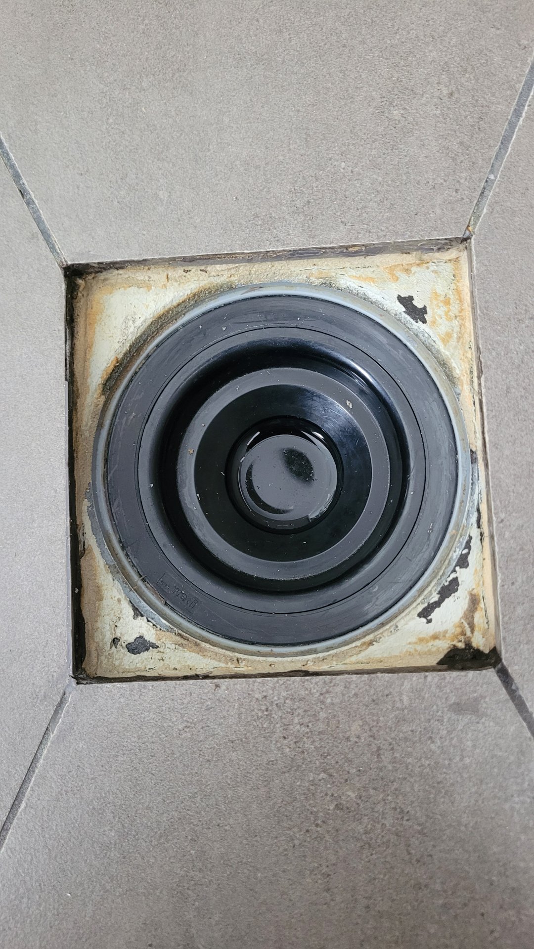

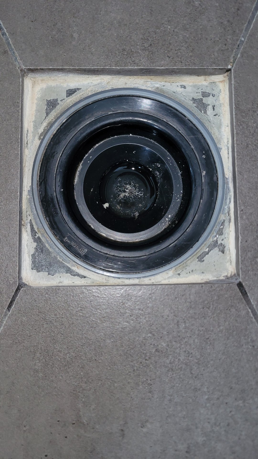

    sieht nach dem sauber machen so aus. Da ist an den Ecken so eine weisse beschichtung die liess sich zum Teil leicht abrubbeln.
  12. #12 Gast 85175, 25.05.2023
    Gast 85175
    Gast 85175 Gast
    Man sieht nicht so richtig ob da tatsächlich schon der blanke Estrich zum Vorschein kommt....
    Frag mal den Bauträger wie man dazu kommt da sowas einzubauen, wieso die Abdichtung so seltsam aussieht und sich abrubbeln lässt, wo in der EInbauanleitung vom Ablauf der Teil mit dem Silikon zum Höhenausgleich steht und ob sie das nicht lieber gleich in Ordnung bringen wollen, oder ob erst der Sachverständige und der Rechtsanwalt zusätzliche Kosten erzeugen müssen?
    Wenn die es sich dann nicht doch anders überlegen kannst dich ja nochmal melden.
    Wie auch immer, ich werde es ja nie verstehen, wieso man den Bauherren dazu zwingt sowas aufzumachen und den Fehler zu finden, statt die blöde Fuge selbst kurz zu erneuern. Es gibt halt Schlaue und dann gibt es noch Superschlaue...
