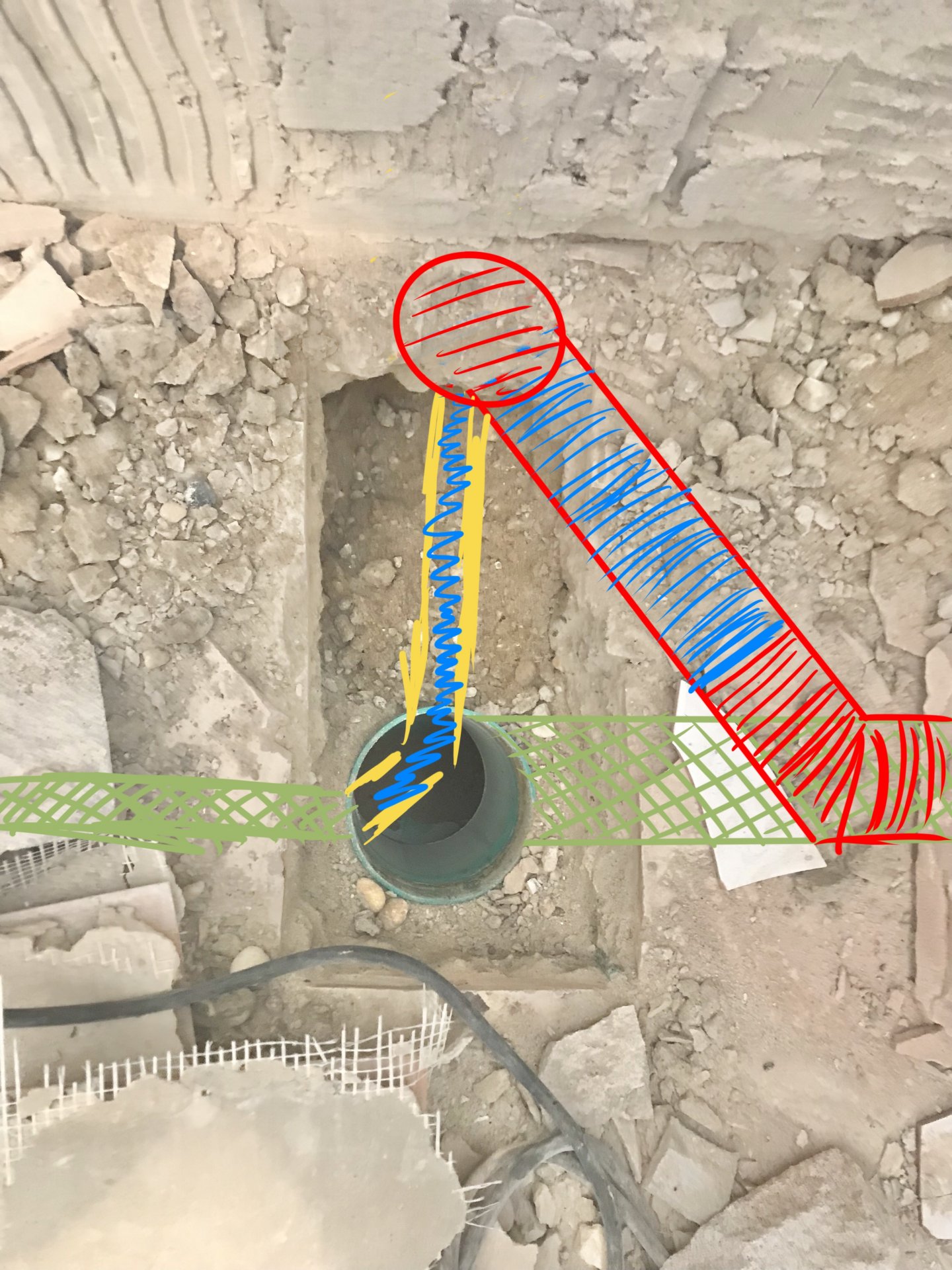

    bin gerde dabei das Badezimmer zu renovieren. Natürlich soll dabei auch ein Hänge-WC installiert werden, gegenwärtig liegt der Abfluss aber (gefühlt) noch mitten im Raum und muss so 40cm nach hinten verlegt werden. Gut zu wissen: Das ist ein freistehendes Ferienhaus, der Abfluss aus dem WC geht gegenwärtig noch direkt in die Sickergrube (die ist so 12 meter entfernt). Nachdem ich den Boden aufgestemmt hatte, sah ich auch gleich, dass es dabei kerzengerade Richtung Grube geht.
    Ich möchte den Abfluss selbst nicht in einem 90 Grad Winkel nach hinten verlegen - wegen der sehr kleinen zu überbrückenden Entfernung würde ich das Gefälle auch nicht richtig hinbekommen. Stattdessen möchte ich den Hauptabfluss etwas weiter mit einem 45 Grad Winkel abbiegen lassen und das so realisieren. So ist vielleicht auch ein Gefälle drin, geht am Ende aber nur um knapp einen halben Meter. Würde das so funktionieren?
    Auf dem Bild sieht man auch ganz gut, dass bisher direkt unter dem WC der Abfluss aus der Dusche und dem Wasserbecken eintrifft (grün sind die jetzigen Rohre) Das könnte ich auch mit einem 90 Grad winkel in den neuen WC-Abfluss einbinden (da würde das wohl gehen), oder ich lasse den bisherigen Abfluss wie er ist (eben mit einem Deckel) und realisiere nur eine Y-Weiche, anstelle einer 45-Grad Abbiegung. Was meint ihr?

    Aktuell war das WC an einem t Stück angeschlossen richtig ?

    Grundsätzlich sollte man senkrechte Leitungen mit zweimal 45° Bogen in die Waagrechte umleiten.
    Dadurch wird der senkrechte Schwung besser im waagrechten Rohr erhalten.

    Nein, kein T-Stück, die Toilette war mit einem L-Winkel am Endstück des Abflusses befestigt.
    T-Stück würde insofern stimmen, wenn man den Abfluss der Dusche dazuzählt. Der hat aber einen wesentlich kleineren Durchmesser.

    Das würde dann ja passen?

    Wenn es ein Bogen ist dann ersetz ihn doch einfach und Dreh ihn nach hinten zur Wand statt nach oben, kleines Stück Rohr rein und dort ein Bogen drauf nach oben gedreht ….
