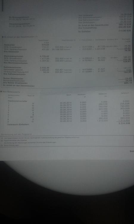

    Hi Energie Experten,
    ich habe Fragen zu unsere Abrechnung Heizung/Warnwasser
    Folgende Daten:
    99 qm Wohnung
    Befeuerung ist Gas
    Abrechnung von 01.01.2014-30.06.2014 (Auszug und Schüsselübergabe)
    Die Werte wurden mit dem Vermieter abgelesen und notiert.Unter den Werten habe ich unterschrieben.
    Die erste abrechnung kam:
    Heizkörper :
    1) W 0,000
    2) W 256,538
    3) W 760
    4) W 303
    5) K 4,000
    6) B 0,000
    7) WC 8,000
    8) S 680
    9) KI 1213,00
    Erste Abrechnung = Gesamt 3224,538
    Heizkosten
    30% Grundkosten 172,21 Euro : 332,930 m2 beh.NF = 0,517256 x 87,720x583,04/1.000 = 26,46 Euro
    70% Verbrauchskosten 401,82 Euro : 26.108,000 Einheit = 0,015391 x 3.224,538 = 49,09 Euro
    Ihre Heizkosten 574,03 Euro = 76,09 Euro
    Diese Rechnung ist laut Hauswart/Vermieter falsch
    Die neue hat folgende Änderung: Grundkosten sind nun 509,70 Euro,Verbrauchskosten 1.189,30 Euro
    Statt 0,517256 ist 1.530952 geworden 3x höher
    Wert 0.015391 ist auf 0,04553 hoch
    Statt 76,09 Euro haben wir nun hier 246,75 Euro
    Warmwasser ist von 4.725 Euro auf 3554 Euro gesunken
    Kaltwasser von 2532 Euro auf 2578 Euro gestiegen
    Warmwasserkosten sind bei alt 439 Euro und bei der neuen 433 Euro
    Kaltwasser alt 144 Euro und neue 216 Euro
    Also glaube nur ich hier das hier was falsch läuft.
    Ich habe der Hauswart gebeten nun alles offen zu legen.
    Die Ablesewerte von der Übergabe der Wohnung.
    Sowie Kopien der Rechnungen
    Haftpflicht,Gebäudeversicherung,Grundsteuer
    Der gute herr meldet sich nicht mehr.
    anwalt oder Mieterschutz.
    Was ist euer Tip ?
    Für 6 Monate so hohe Rechnung

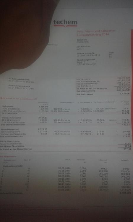

    Hier ist ja schonmal eins komisch.
    Der Ablesewert von einem Heizkörper ging von 256 hoch auf 730
    Das darf ja nicht sein.Am 30.6 wurde mit dem Vermieter abgelesen und aufgeschrieben.
    Hier habe ixh drunter unterschrieben.
    Der Wert bei Heizkosten ging von 507 hoch auf 1600 euro.
    der Einheitswert von 0;51 hoch auf 1,53
    Und kaltwasser verbrauch war mehr als vorher.

    Hier kommt schon die erste Ausrede.Der eine Wert bei den Heizkörper ist von 256 auf 730 gestiegen.Das ist richtig meinte er.Der Wert wurde am 30.6 gemeinsam von mir und dem Vermieter abgelesen.
    Tech... hat hier nur den falschen Wert eingetragen.
    Aus diesem höheren Wert ist der Einheitswert auch gestiegen.Von 0,51 auf 1,53
    Und deshalb von 507 euro auf 1600 euro.

  16. Eric
    Eric
    08.07.2003
    5.055
    13
    Bedeutet: Es wären im gesamten Jahr 2014 nur 574,03 € an Heizkosten angefallen in einem Haus mit 332,93 m² beheizter Wohnfläche. Kaum vorstellbar!
    Ergo können aus Grundkosten 0,517256/m² = 1.530952/m² und aus Verbrauchskosten 0,01539/Stricheinheit = 0,04553/Stricheinheit nur dann geworden sein, wenn Techem die angefallenen Heizkosten in 2014 in der ersten Abrechnung irrtümlich zu niedrig angesetzt hat.
    Nach der Gleichung: x : 332,930 m2 beh.WFL = 1.530952 folgt:
    x = 332,93 m² x 1.530952 = 509,69 € = 30 % Grundkosten. Dann müßten die in 2014 angefallenen Heizkosten zu 100 % also 1.698,97 € betragen haben. Das ist schon eher wahrscheinlich!
    Dann würde gelten:
    Heizkosten im gesamten Jahr 2014: 1.698,97 €
    davon 30 % nach anteiliger Grundfläche: 509,69 €
    30% Grundkosten 509,69 Euro : 332,930 m2 beheizte Wohnfläche des gesamten Hauses = 1,530952 €/m² x 87,72 m² Wohnfläche Deiner Wohnung x 583,04 Heizgradtage in der Nutzungszeit : 1.000 Gesamtheizgradtage 2014 = 78,30 €
    davon 70 % nach Verbrauch ( HKV ) = 1.189,28 €
    70% Verbrauchskosten 1.189,28 € : 26.108,000 Einheiten auf den HKV´s im gesamten Haus = 0,04555 x 3.224,538 Deine Striche auf allen HKV´s Deiner Wohnung am 30.06.2014 = 146,88 €.
    Deine Heizkosten sind also: 78,30 € + 146,88 € = 225,18 € vom 01.01.2014 bis 30.06.2014.
    Also wären - wenn überhaupt - nur die angefallenen Gesamtkosten der Heizung im Jahre 2014 zu überprüfen.
    Für mich wäre das schlüssig.
    Hat der Altbundeskanzler Schröder auch gesagt, obwohl er Anwalt ist.
    Noch so ein Laie: Geändert haben sich die Gesamtkosten der Heizung und nicht die Ablesewerte der HKV´s für die Verbrauchskosten!

  18. Eric
    Eric
    08.07.2003
    5.055
    13
    Hast die Abrechnung leider nicht verstanden. Die Grundkosten des gesamten Jahrs ( nach beheizter WFL ) werden bei unterjähriger Nutzungszeit nach anteiliegen Heizgradtagen der Nutzungszeit umgelegt. Die Verbrauchskosten werden nach Strichen der HKV´s am Ablesetag ( hier: 30.06.2014; sie war bei der Ablesung anwesend ! ) abgerechnet. Richtig: Es wird der Gesamtbetrag der im Jahr 2014 angefallenen Heizkosten in Ansatz gebracht und zu 30 % anteilig nach Heizgradtagen und zu 70 % nach Ablesewerten der HKV´s zum Auszugsdatum umgelegt. Techem hat bei der ersten Abrechnung offenbar nur falsche Gesamtkosten im Jahr 2014 in Ansatz gebracht.
    Die Berechnungsformel ist ansonsten richtig.

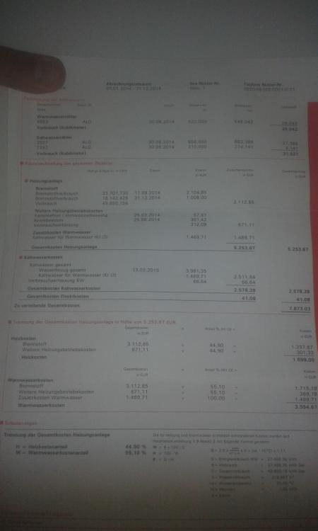

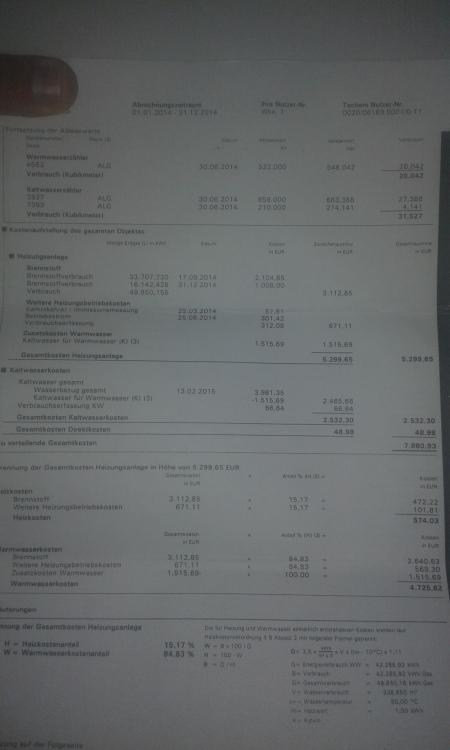

  19. #19 Bitumen Mine, 07.10.2015
    Bitumen Mine
    Bitumen Mine
    05.02.2014
    268
    Industriemechaniker
    Winnenden
    @Eric
    Ich mache mir mal die Mühe.Rote Abrechnung soll die richtige sein.
    Die kopierte Abrechnung falsch.
    Leider habe ich die Ablesewerte nicht.
