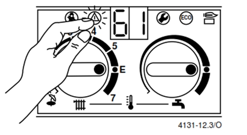

    Danke, dass Ihr meine Frage so engagiert diskutiert.
    Bzgl. Deiner Anmerkung Ralf
    Die Therme ist derzeit auf E eingestellt, welches quasi Stufe 6 ist. Die letzte Stufe wäre 7 (s. Bild). Welche Einstellung würdest Du empfehlen?

    Ich würde einfach ein paar Versuche fahren und beobachten. Schau mal in die Anleitung, da sollten die zugehörigen Temperaturen erklärt sein.
    Es gibt keine pauschale Empfehlung, da niemand sagen kann, wie die Heizflächen dimensioniert sind. Es könnte sein, dass die bei 50°C VL immer noch ausreichend Wärme liefern und der Thermostat nicht ständig abregeln muss. Während der Übergangszeit könnten auch 45°C ausreichen. Kommt auch darauf an, wie hoch die Spreizung ist (sprich Leistung der Heizkreispumpe) usw.
