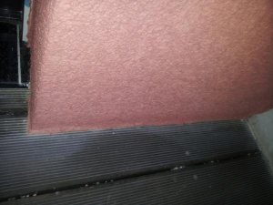

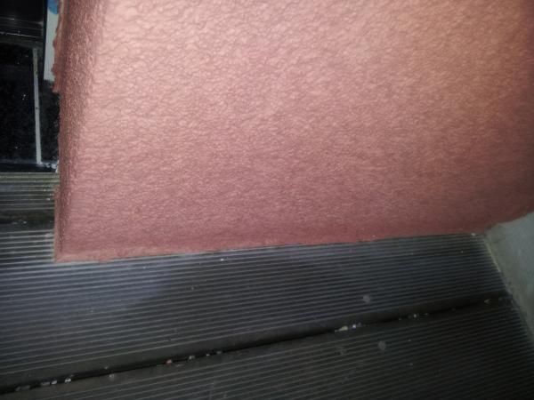

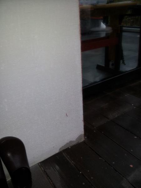

    Wir stehen kurz vor der Fertigstellung unserer Wärmedämmung mit WDVS. Kopfzerbrechen bereitet uns der Abschluss zur Holzterrasse.
    Auf dem Bild ohne abschl. Kratzputz sieht man, dass die Nässe an der Wand hochzieht. Ein Teil ist schon mit dem Endputz versehen (2. Bild). Der Holzboden wurde für die Dämmung nicht entfernt, es wurde eine Schiene montiert.
    Sind so Schäden vorprogrammiert und in 2-3 Jahren platzt der Putz ab?
    Wie wird der Anschluss korrekt gemacht? Hätte der Holzboden nicht doch besser entfernt werden müssen?
    Der Hausbereich ist nicht unterkellert.
    Ich bitte um eure Meinungen - Danke!

    Einen Schildbürgerstreich
    würde ich das nennen.
    Also das ganze noch einmal von vorn.
    Einen Vorschlag mache ich nicht dazu, der Künstler der "das" verbrochen hat wird zu einer fachgerechten Umsetzung nicht in der Lage sein...

    oh je, das geht schief.
    Was ist denn unter der Holzdiele an der Wand?
    Gruß, E.Lincke

    Es wurde auf der Holzdiele Schienen montiert, dann WDVS angebracht.
    Unter der Holzdiele an der Wand ist der alte 2-lagige Kratzputz.
    Was nun machen....???
