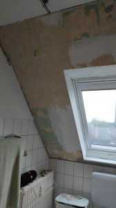

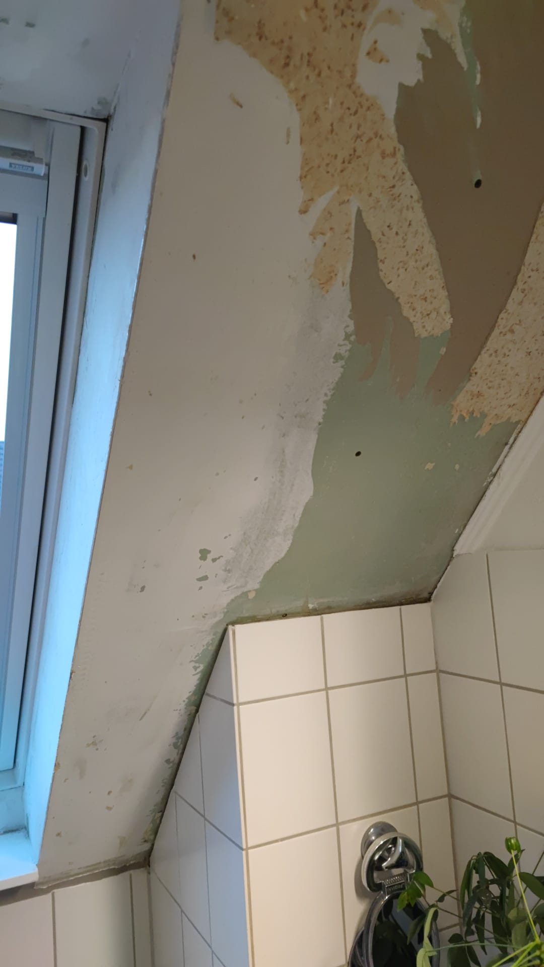

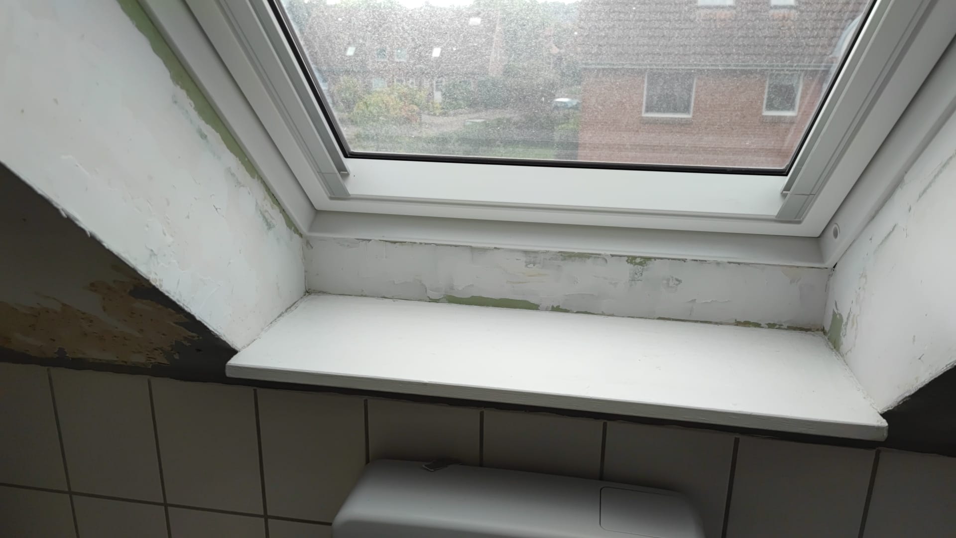

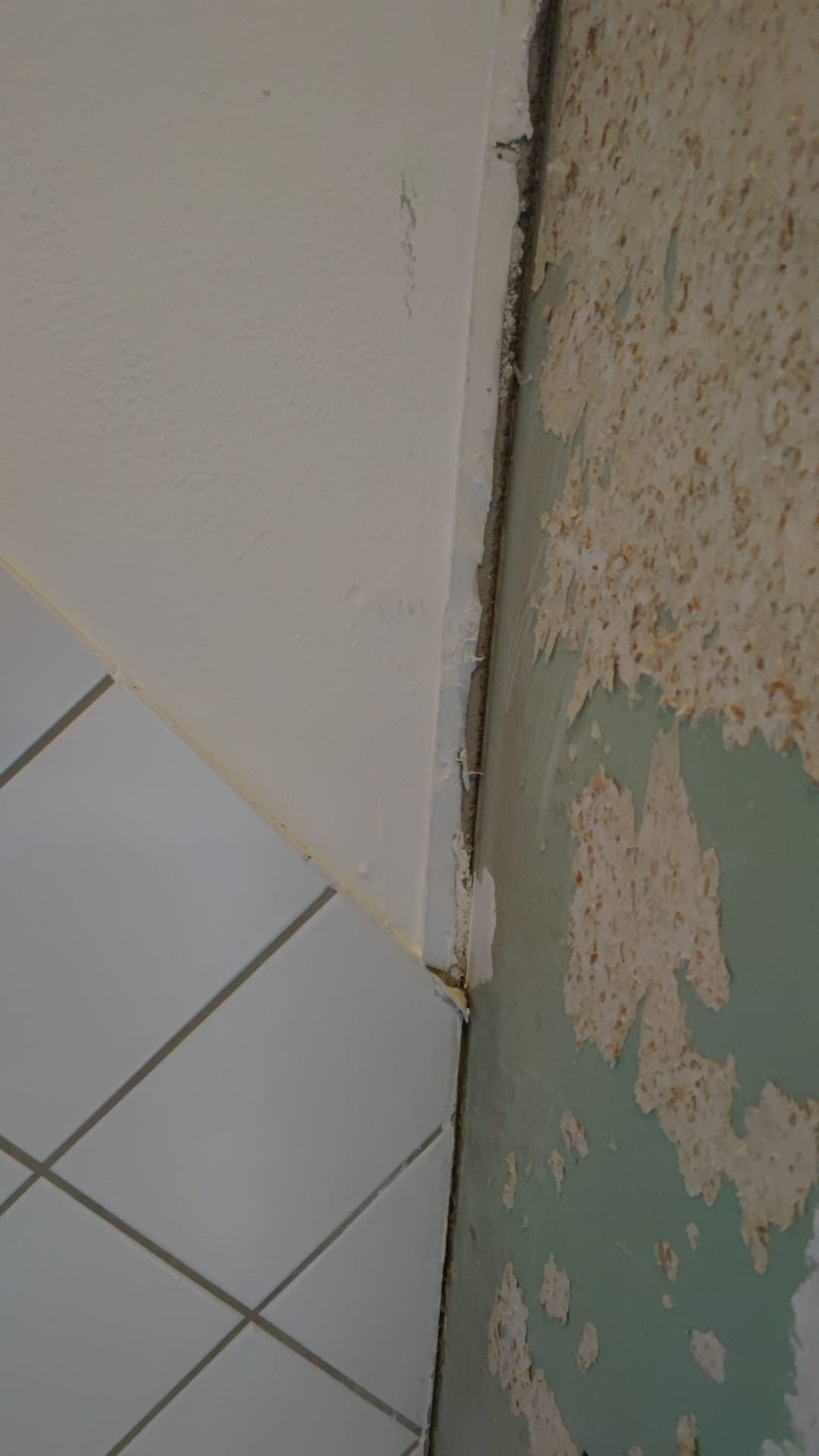

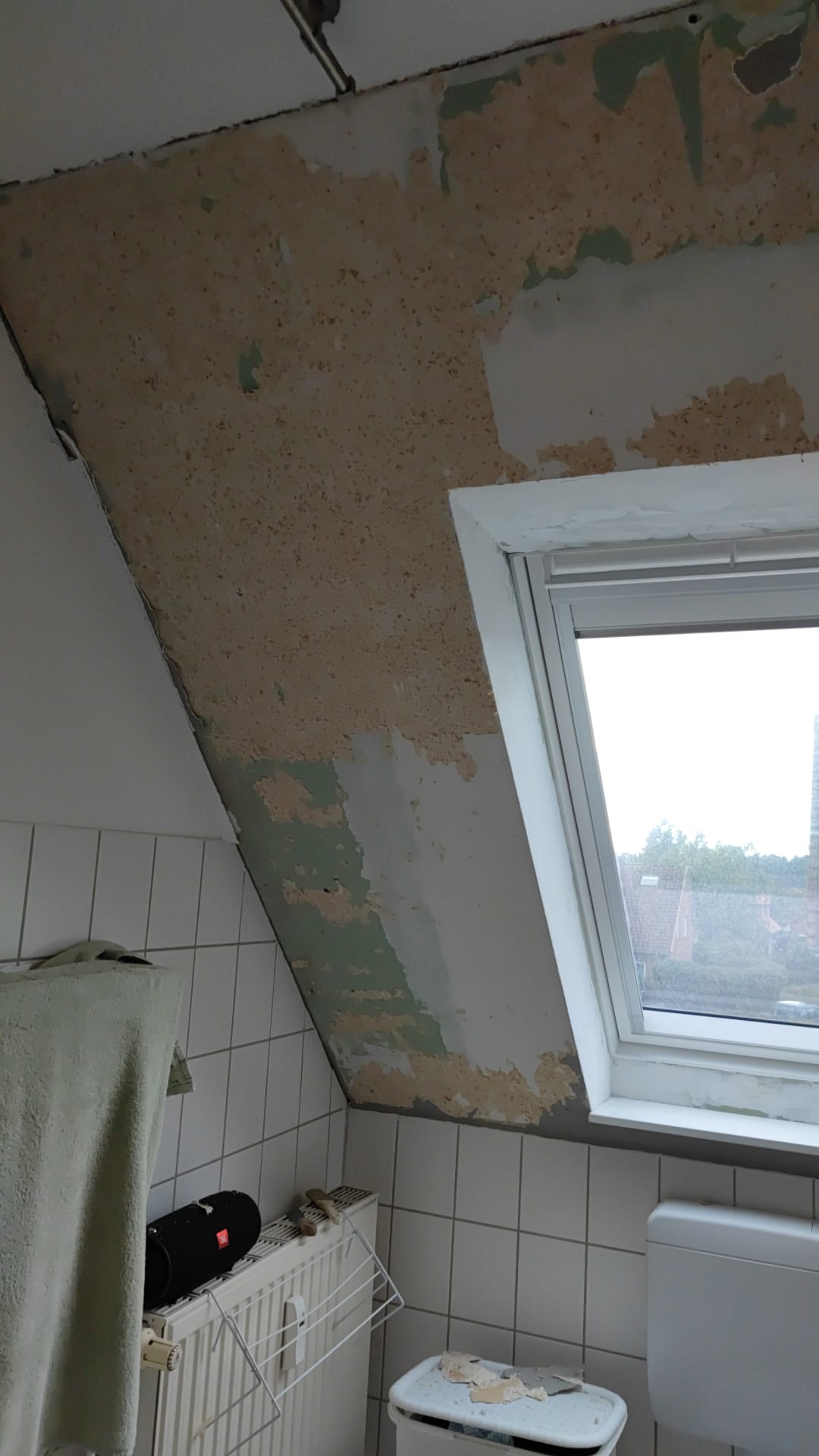

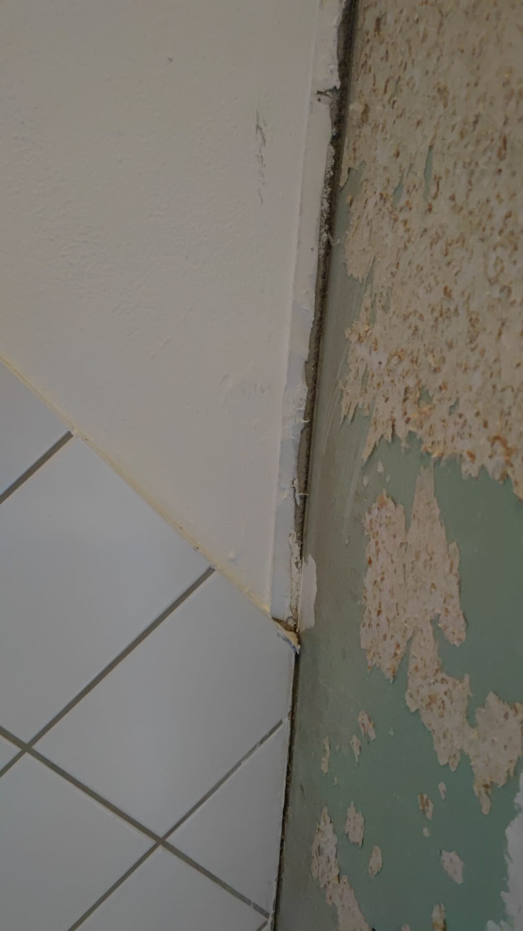

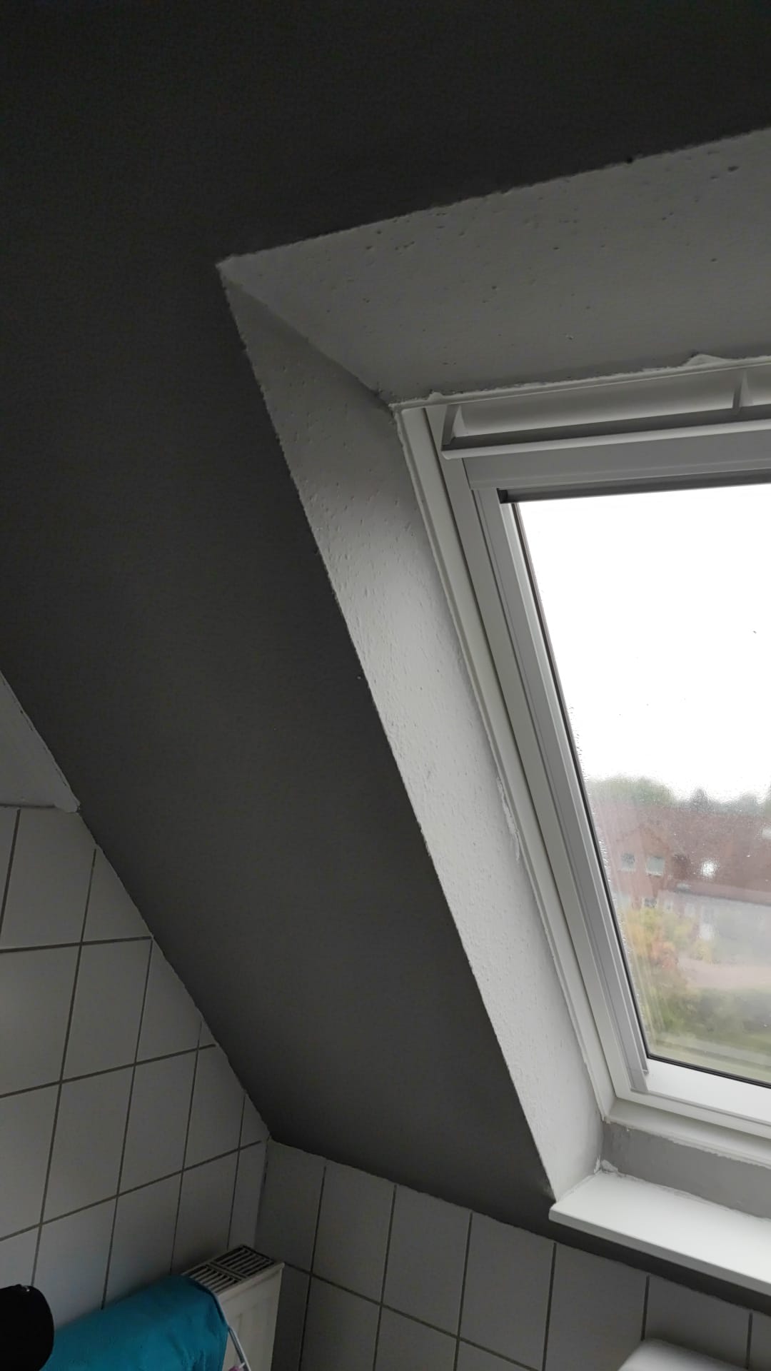

    Ich möchte das Badezimmer meiner Wohnung zu einem kleinen Teil renovieren.
    Konkret geht es um eine Schräge, welche mit Feuchtraum Rigips Platten und Rauhfasertapete beklebt war.
    Die Tapete war alt, zig mal übergestrichen und dadurch, dass ich aus Versehen ein paar mal das neue Velux Fenster bei Regen offen habe stehen lassen, löste sich die Rauhfaser von den Rigips Platten.

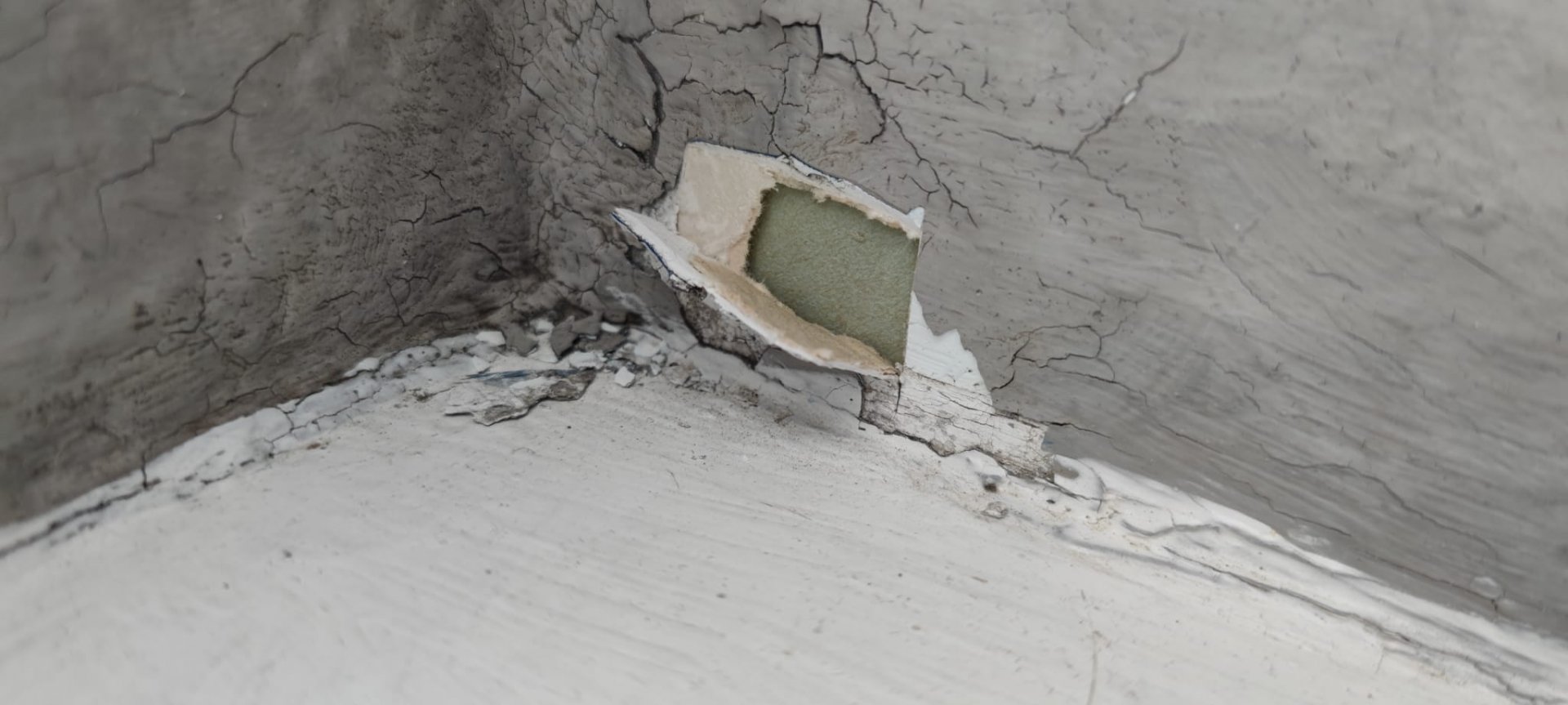

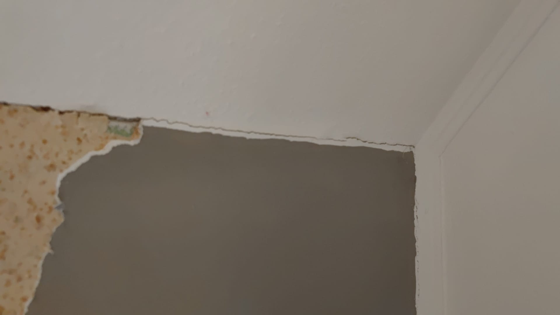

    Schadensbilder vorher

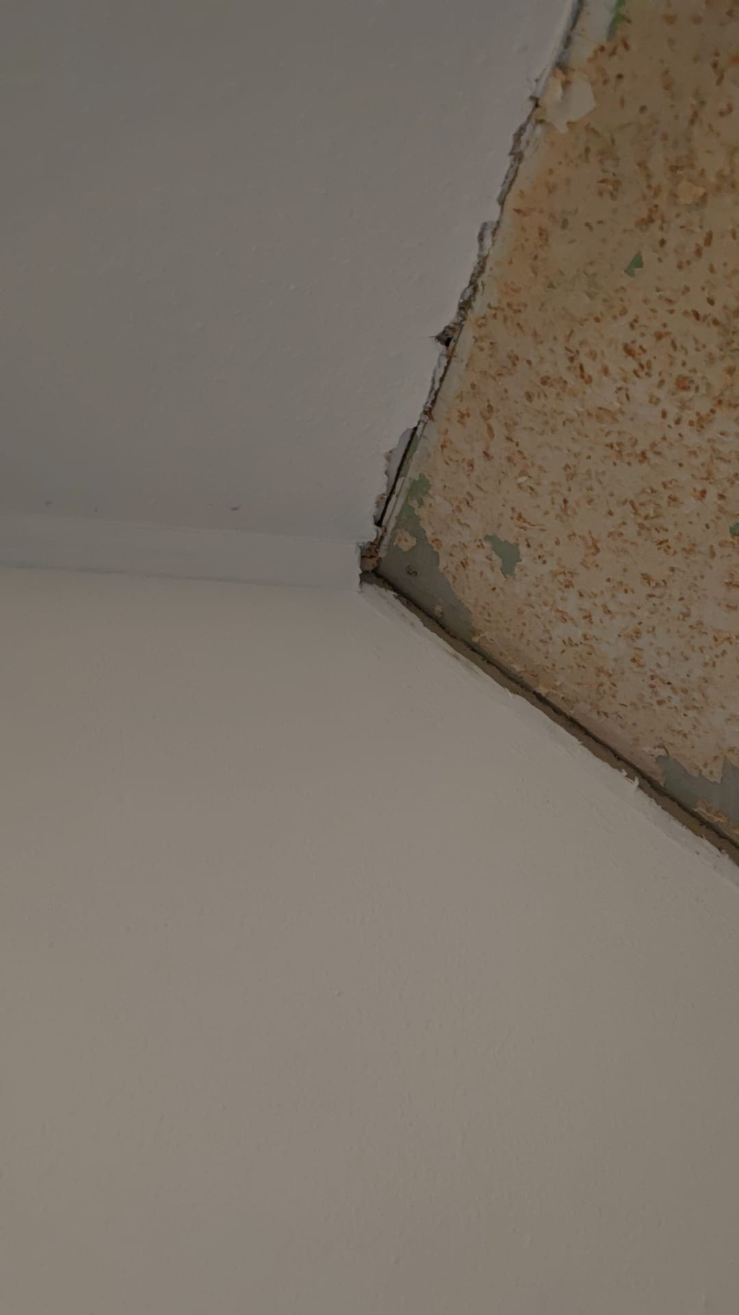

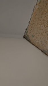

    WhatsApp Image 2022-09-24 at 12.05.41.jpeg WhatsApp Image 2022-09-24 at 12.05.28.jpeg WhatsApp Image 2022-09-24 at 12.24.43.jpeg WhatsApp Image 2022-09-25 at 19.03.42.jpeg

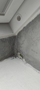

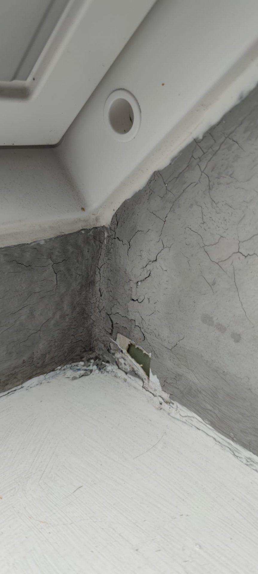

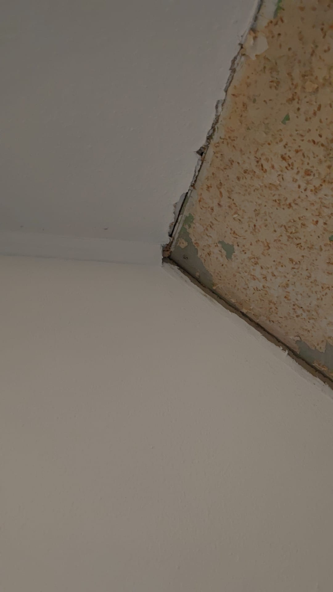

    Übergang zur Rauhfaser Decke rissig und teils gelöst. Die Decke ist aber iO und möchte ich so lassen mit Rauhfaser.

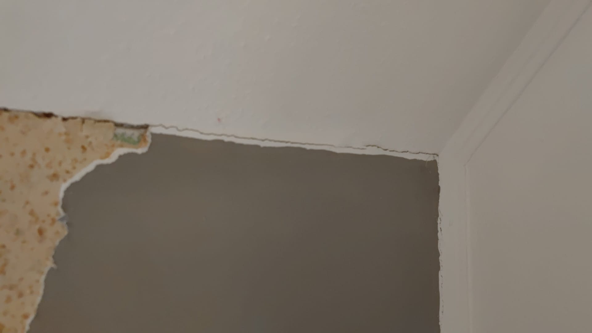

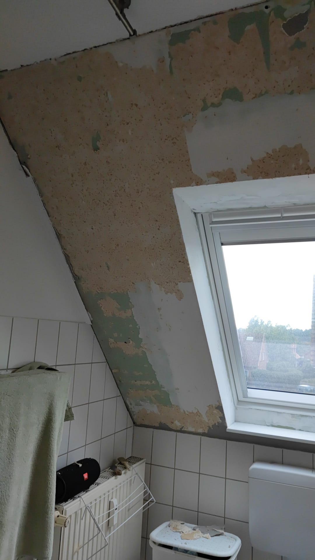

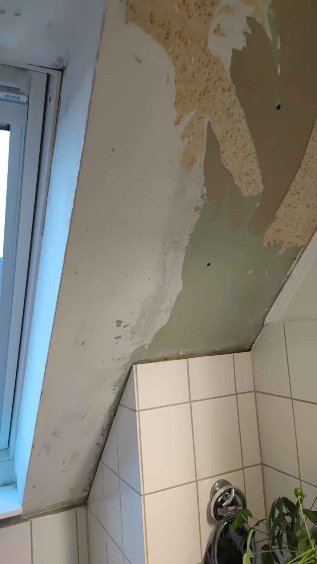

    Jetzt habe ich heute mit etwas heißem Wasser und Bügeleisen Dampf die Tapete erstmal runtergeholt.
    WhatsApp Image 2022-09-25 at 19.04.23.jpeg WhatsApp Image 2022-09-25 at 16.30.31.jpeg
    Die Tage werde ich die Klebereste lösen.

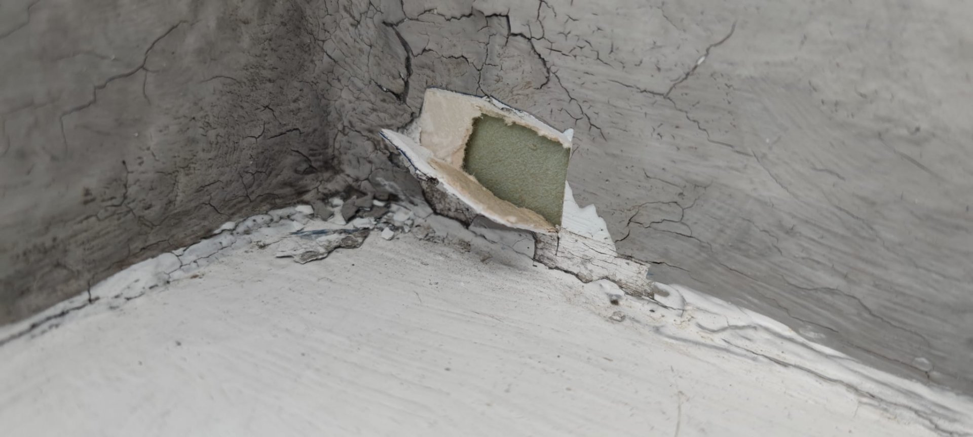

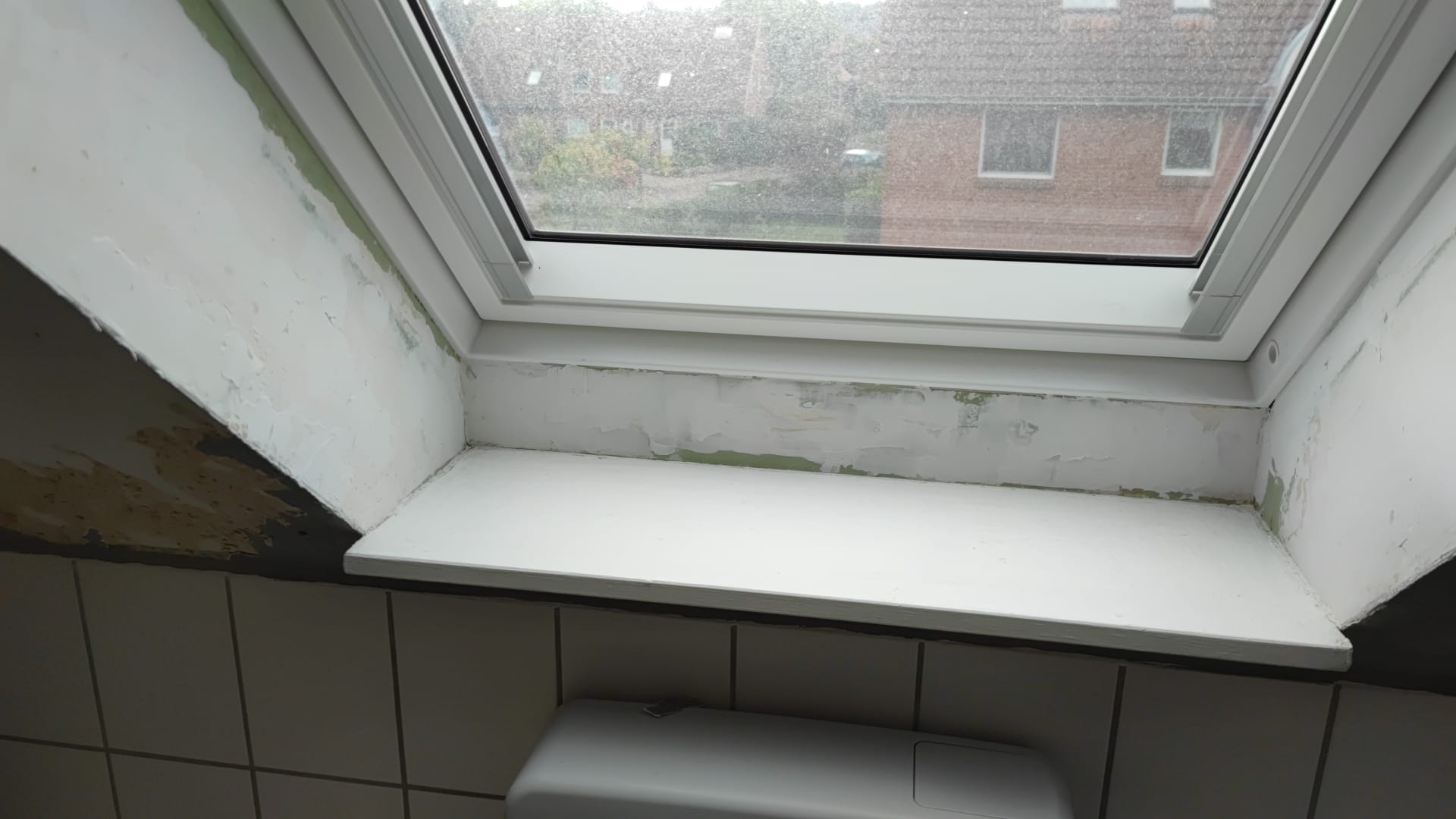

    Teilweise löst sich die grüne Beschichtung der Rigips Platten. Das ist wohl nicht weiter tragisch? An den Stellen wollte ich nun mit Innenspachtel die Beschädigungen, Schraubenlöcher etc verputzen bzw habs in der Nähe des Fensterbretts schon mit Resten die ich hatte heute angefangen.
    Da kann ich normalen Innenputz verwenden oder?
    Die Übergänge der Platten sind wie ich das sehe schon verputzt. Ich hoffe mit Gasen/Gewebe/Strukturband oder wie man das nennt.

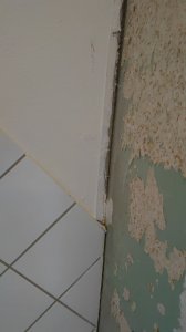

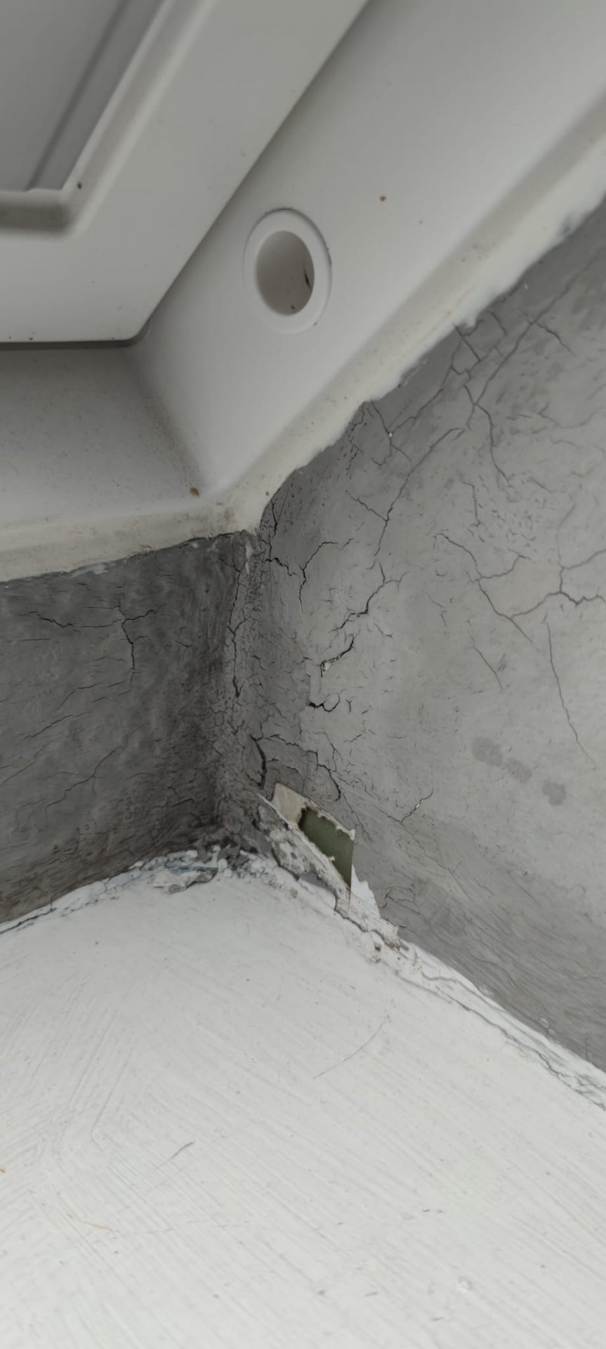

    An den Übergängen Schräge / Wand wie hier zu sehen will ich Fugendeckstreifen Kurt der Firma Knauf verwenden. Die Hohlräume bzw Übergänge zwischen Fliesen und Schräge wollte ich mich Hinterfüllschnur und anschließend Maleracryl ausfüllen.

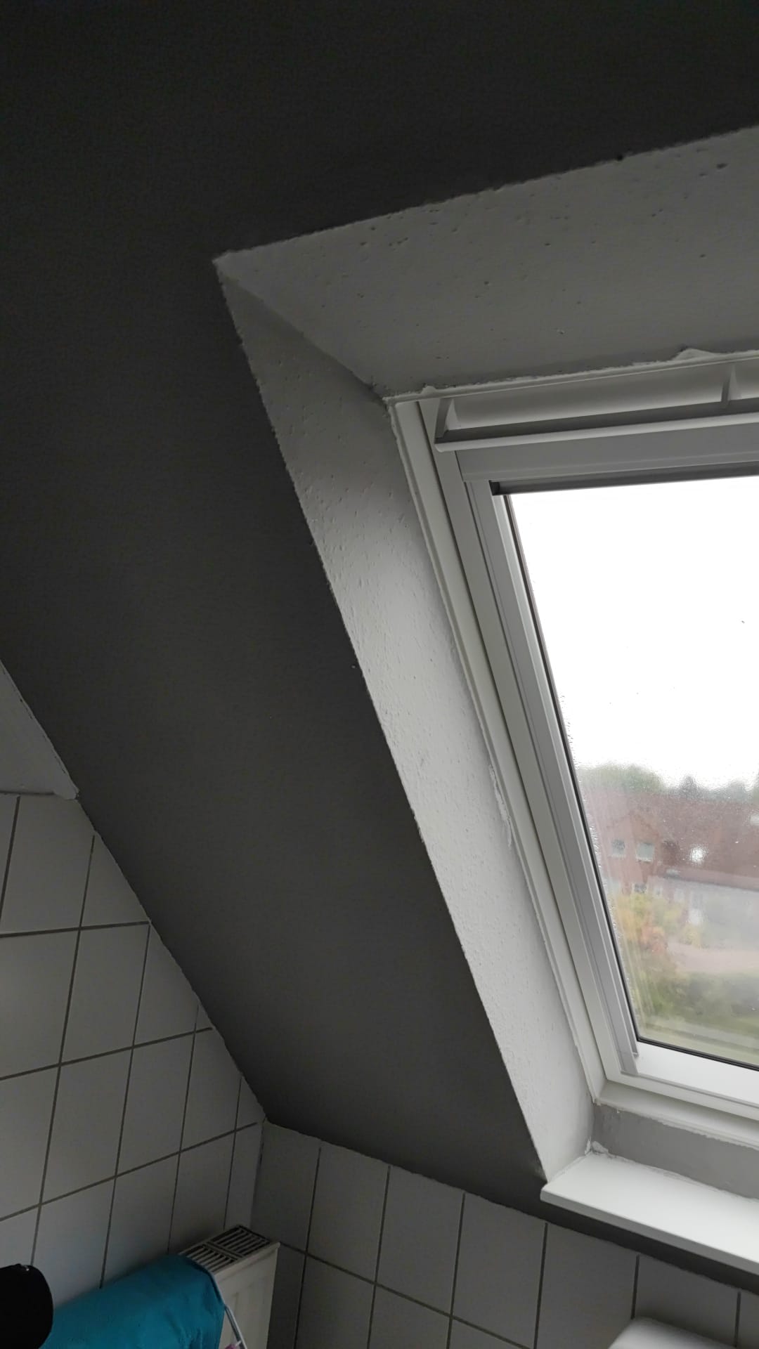

    Anschließend möchte ich mit 120er Schleifpapier und einem kleinen Schwingschleifer alles schleifen und dann mit Brillux Tiefgrund grundieren. Danach dann mit Bad/Küchenfarbe weiß streichen.
    WhatsApp Image 2022-09-25 at 19.08.58.jpeg WhatsApp Image 2022-09-25 at 16.40.30.jpeg
    Habt ihr noch Tips oder etwas zu ergänzen? Ansonsten würde ich die Tage das Material kaufen und es so ausführen.
