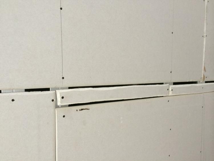

    Hallo liebe Trockenbauer,
    ich - als Laie - dachte immer GK-Platten werden - mehr oder weniger - auf Stoss angebracht und bin daher etwas verwundert, was der Trockenbauer da an meinen abgehängten Decken verplankt (siehe Bild - und das ist kein Einzelfall)... Leider konnte ich nirgends eine Norm oder Richtlinie finden, die sagt, wie die Abstände zwischen den Platten sein sollen/dürfen... Könnt ihr mir da weiter helfen?
    Danke,
    Grüße,
    Oli

    Trockenbauer ist der nicht, schon eher Pfuscher.
    Runter mit dem Mist und neu machen lassen

    Danke, Gipser.
    Das ist auch meine Meinung, ich hätte nur gerne was handfestes gegen das Argument "Das hält schon, wir machen das seit 20 Jahren so und wenn nicht haben sie ja 4 Jahre Gewährleistung".

    @omerten: schau mal in die Verlegerichtlininen der großen GKB-Hersteller ...

    Die Schraubabstände erscheinen mir auch sehr hoch soweit man das nach dem Bild beurteilen kann. Die sollten bei ca. 17 cm liegen.

    vorallem sind die platten da ja in alle himmelsrichtungen angeschaubt, wie das wohl nahch dem spachteln aussieht, mir graut es.

    bis 25 cm ist ok, sofern es sich hier nicht um Feuerschutz handelt,
    aber die Schrauben sind eindeutig zu tief eingeschraubt

    Bei einlagig- keine Angaben über Versatz oder mindestlänge der Platten .
    17 cm - alles andere bei einlagig ist Pfusch.

    wenn ich so etwas wie auf dem Bild nicht gerade befürworte, was hat das mit einer korrekten Verspachtelung zu tun, in welcher Richtung die Platten geschraubt sind ???
    Wie das nach dem Spachteln aussieht ? Ein guter Spachtler bekommt das super hin.

    du bekommst das hin, ein anderer auch, aber viele eben nicht. Ich musste schon einige Gk Flächen nachspachteln, weil die Trockis oder Bastler es nicht hinbekommen haben, es ist doch sicherlich einfacher eine vernünftige stoß an stoß Platte und vorallem auch immer die abgesenkte kante an die selbige zu spachteln.
    Das Bild ist doch wieder das beste beispiel für jemand, der es zu 99 % nicht hinbekommt.

    komplett falsch, es ist hier mal wieder typisch, von einem Bild, egal wie dieser Streifen dazugekommen ist, sich negativste Meinungen zu bilden, vom " größten Murks " bis zum "Totalabbruch" .
    Was haben die Hersteller und Verlegerrichtlinie bei einfachen Decken gebracht - man sollte -- man könnte -- aber keine handfeste Aussage.
    Wenn der Kollege Trockenbauer (oder so etwas Ähnliches) nach üblicherweise Einheitspreisen Arbeitet, also m2 zzgl Material, so ist er selber schuld, wenn er einige Stunden und ein paar Kilo Spachtel mehr braucht.
    Das es nun mal nicht der hellste und schnellste TB ist, sieht man an den Strichmarken auf dem GK.
    Wenn so weit die Achsabstände der UK, deren Befestigung, und die Befestigung der GK Platten in Ordnung sind ( ich sehe mal gerade zwei Schrauben etwas zu tief ) die Verspachtelung gem. Bestellung ( q 1- 3 ) und deren Anforderungen an die Ebenheit genügen, was ist dann nicht in Ordnung ??????

    @Peeder, das kannst du nicht schönreden, diese Ausführung zeugt von wenig bis gar keine Ahnung, ist und bleibt Pfusch
