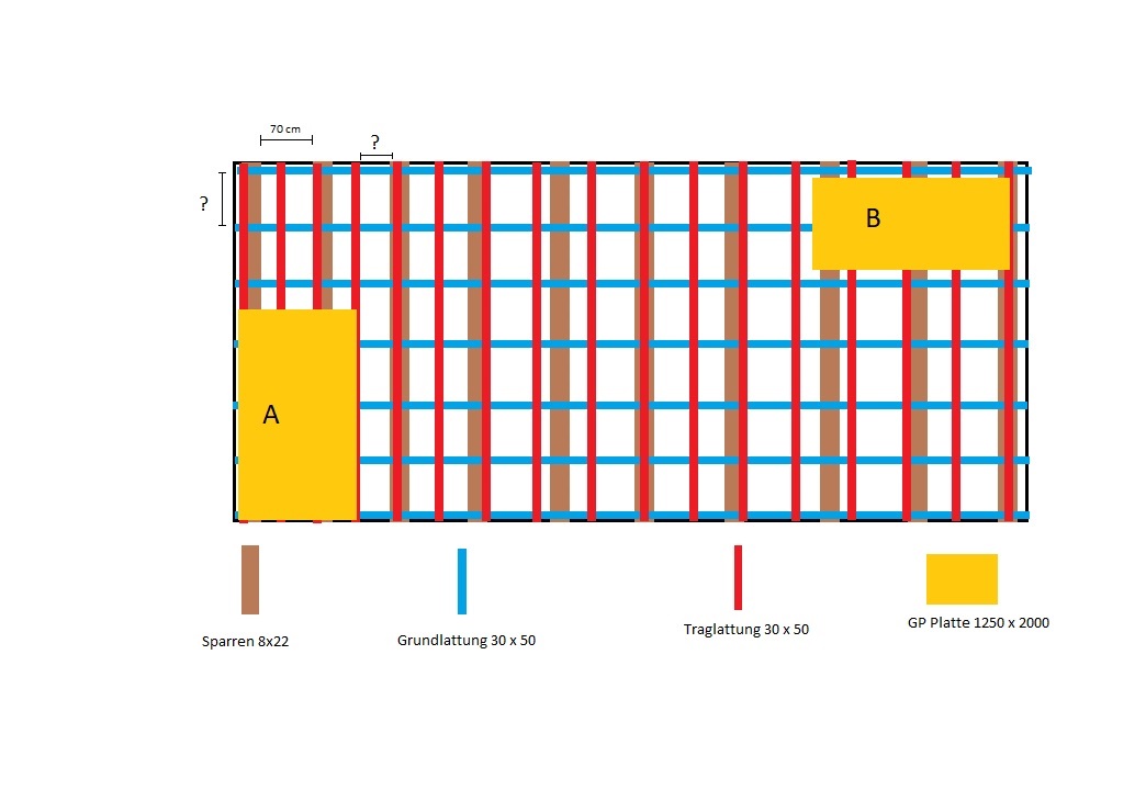

    ich habe nun schon viel gesucht und leider nichts genaues gefunden, auch nicht in den Verarbeitungsanleitungen der Systemhersteller und brauche wieder eure Hilfe.
    Mir geht es um den Abstand der Grund und Tragelattung sowie die Verlegerichtung von den Trockenbauplatten:
    Es handelt sich um einen offenen Wohn/Essbereich mit einer Dachneigung von 22 Grad.
    Gedämmt wurde wie folgt:
    220mm Zwischensparrendämmung und Dampfbremse SD 100. Ebenso soll in die Grundlattung noch eine 30 mm Unterparrendämmung kommen. GK Platten 1250 x 2000 mm
    Welchen Abstand sollte die Grundlattung haben welche ich quer auf die Sparren machen möchte
    (blau, Befestigung mit 4,5x70 Schrauben)
    Welchen Abstand sollte die Traglattung haben? (rot, Befestigung mit 4,5 x 60 mm Schrauben)
    Welche Verlegerichtung sollte ich nehmen (A oder B) Befestigung mit Schnellbauschrauben 3,9 x 35 mm
    Danke für Eure Hilfe

    Grundlatte (blau) 650 - 700 mm
    Traglattung (rot) 500 mm
    jeweils das Achsmaß
    Beplankung "B"
    die angegebenen Schraubenstärken sind ok

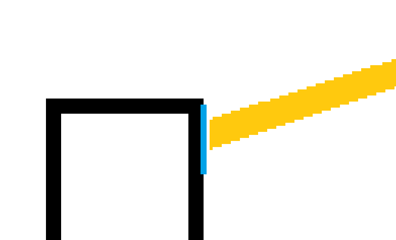

    Welchen Abstand würdest du bei den äußeren Traglattung zu Mauer machen? oder sollte ich diese komplett Bündig machen?
    Den weiteren Anschluss hätte ich mit Trennfix gemacht, siehe Bild in blau; Abstand GP Platte 5 mm und dann gespachtelt, ohne Acryl.
    Wäre das deiner Meinung eine gute Lösung? Wie bekomme ich da am besten eine ganz gerade Flucht hin auf 7 m? Tipps?

    ca. 4 cm, erste Traglatte 10 cm,
    :28::28:
    Schnur spannen, wenn kein Laser zur Hand, aber mach dich nicht verrückt, 2,3 mm verzeiht jede GK Platte
