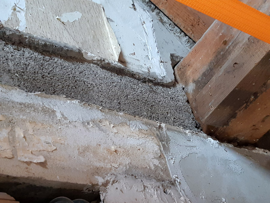

    Ich muss die Balkenlage im Dachgeschoss austauschen und die Pfetten verstärken.
    Die Außenwände sind 24cm Bims-Hohlblock (Mitte 60er), mit Putzschicht, darauf ca 4cm Styropor mit Putz und Farbe.
    Die Frage ist, wie weit setze ich die (Kehl)Balken an die Giebelwände und was macht man in Sachen Dämmung im Zwischenraum zwischen Wand und Balken.
    Unten sind bewohnte Zimmer und Bad, auf die Balken kommen OSB Platten, der Spitzboden wird teilbewohnbarer Raum mit Heizkörpern. Das Dachgeschoss bekommt demnächst noch Aufsparrendämmung und Zwischensparrendämmung verpasst.
    Bisher waren die äußeren Balken ca 70cm von der Wand entfernt mit Blindboden und Leichtbetonfüllung auf an der Wand angenagelten Dachlatten. Jetzt kommen wandnah 8/16cm Balken 4m lang rein. Diese liegen in etwa mittig auf einer 11,5er Zwischenwand auf.

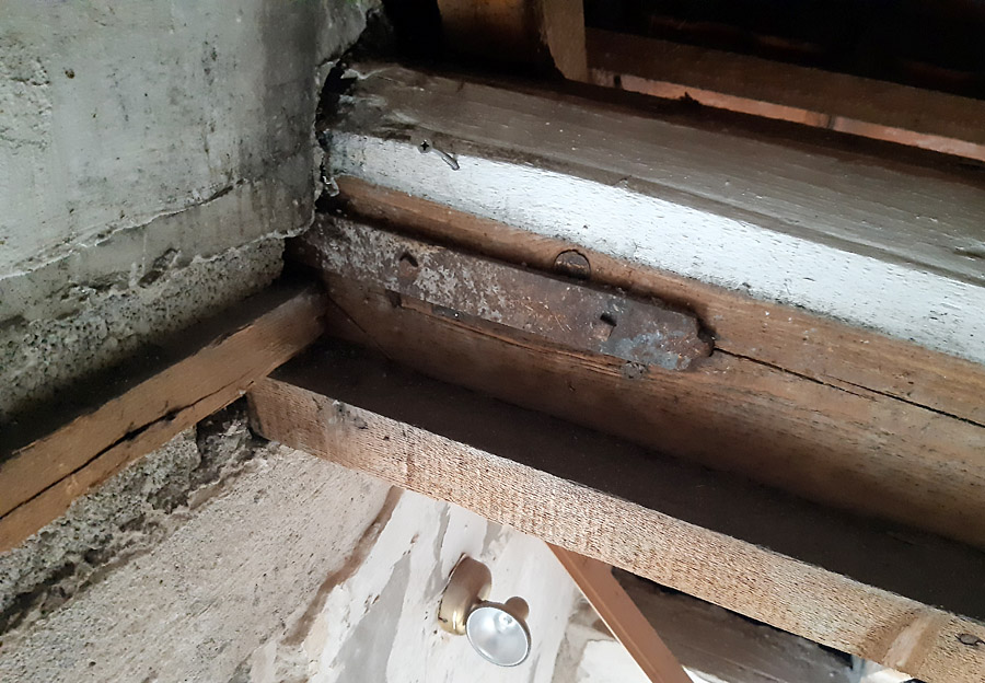

    Dummerweise sind auf einer Giebelseite die Maueranker an dern Mittelpfette an der Innenseite (Foto) angebracht. Somit passen hier keine Balkenschuhe dran. Ideen hierzu?
