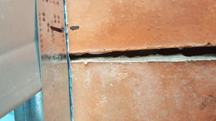

    Liebe Forummitglieder,
    zur Zeit bauen wir eine zweite Wohneinheit auf unserem Grundstück im Bungalow-Stil. Der Rohbau steht bereits und der Innenausbau ist gerade im Gang. Leider ist das Verhältnis zu unserem Bauleiter (zuständig für Planung, Ausschreibung und Überwachung) mittlerweile sehr gestört, da diverse Sachen "vergessen" wurden oder nicht ausgeschrieben wurden, obwohl sie Bestandteil der Planung waren (z.B. weglassen der Bodenplatten Vertikalabdichtung, angeblich um uns Geld zu sparen). Das Problem das wir jetzt haben ist, dass wir so ziemlich alles mit großem Misstrauen betrachten, da wir natürlich keine Experten sind. Wir wenden uns deshalb an euch mit (wahrscheinlich) zwei trivialen Fragen.
    Gestern haben uns zwei Bekannte gesagt das wohl der Abstand zwischen der abgehängten Rigipsdecke und der Dampfbremse zu groß sein wird und dadurch zuviel Kodenswasser anfallen würde, was zu Schimmel führen kann. Stimmt das? Der Abstand ist ca. 30cm (siehe Foto 1).

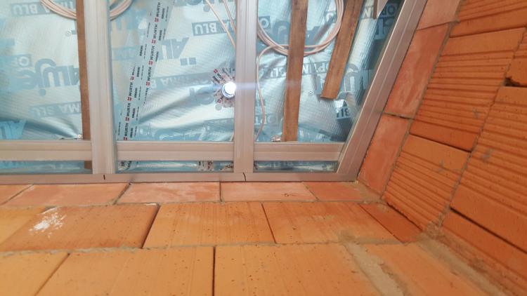

    Eine weitere Anmerkung war das die Durchführung für das Kabel der Satellitenanlage nicht durch die Dämmung und Dampfsperre hätte verlegt werden sollen (Foto 2). Ist das korrekt? Falls ja, was wäre die Alternative?

    den Abstand von 30 cm sehe ich nicht als problematisch, was mir eher Kopfzerbrechen bereitet ist die
    Verklebung der DS/DB auf unverputztem Mauerwerk, da nicht zulässig und nicht luftdicht

    Vielen Dank Gipser für die Antwort. Der Bauleiter meinte da wird drüber geputzt. Ist dann der jetzige Ausführungsstand der DB zulässig?

    der Anschluss ist nicht zulässig,
    wie will er da drüber putzen? Er kann bis zum Profil verputzen, aber die Folie nicht mehr einputzen.
    Sorry, aber dein BL ist eine Pfeiffe

    aus dem Datenblatt:
    frag ihn mal wie er das macht, wenn er ein Profil darauf befestigt.....
    er soll mal in der DIN 4108 -7 nachlesen was da über unverputztes Mauerwerk und Folie abkleben steht
    verarschen will der dich nicht aber der Typ hat schlichtweg keine Ahnung

    Falls es jemanden interessiert wie das ganze angearbeitet wurde:
