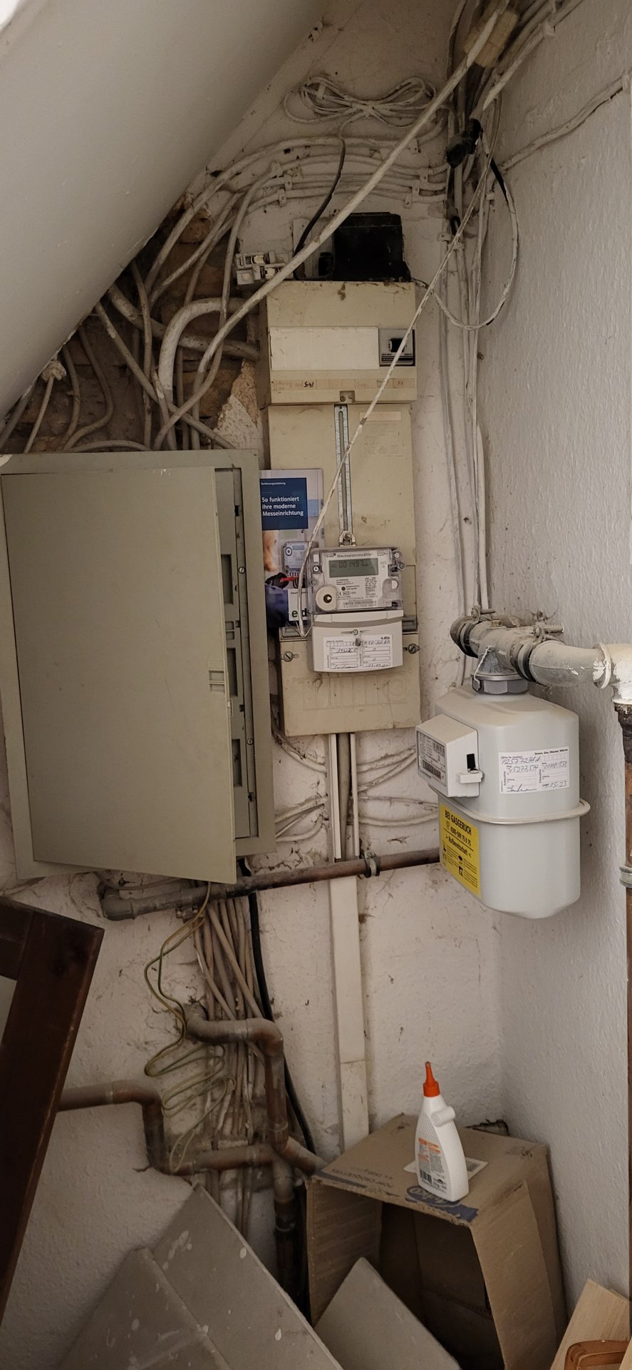

    Ich bin neu hier im Forum knapp über 40 mit Frau und 2 Kindern und bin dabei das Alte Haus meines Vaters zu sanieren.
    Ich bin nicht vom Fach jedoch handwerklich ganz gut unterwegs und bei den Sachen wo ich nicht weiter weiß hol ich mir Rat und Unterstützung.
    Elektrik, Gas fasse ich grundsätzlich gar nicht an.
    Das Haus ist aus den 50ern und der Sicherungskasten ist nahe am Gaszähler unter der Treppe verbaut.
    Ich mache mir im Moment Gedanken ob das alles so richtig ist. Auf der einen Seite kann ich mir vorstellen das man so neu auf keinen Fall bauen darf und auf der anderen Seite gibt es möglicherweise andere Bestimmungen für den Altbau. Dazu kommt das diese Installation ja irgendjemand für in Ordnung gehalten haben muss.
    Was denkt ihr?

    Ich rede im Folgenden von der elektrischen Anlage, vom Gas sieht man auf den Bildern nicht viel und dass das eng beieinander sitzt ist im Altbau nicht ungewöhnlich, dem alleine würde ich jetzt erst einmal nicht zu viel Gewicht beimessen...
    Da brauchst nicht viel nachdenken, das ist nicht in Ordnung. Ende.
    Beim Altbau gibt es den Bestandschutz, den gibt's aber nur, wenn das irgendwann mal den damals gültigen Vorschriften entsprochen hat und seither nicht groß verändert wurde. Das wurde groß verändert und dabei hat sich niemand für irgendwelche Vorschriften interessiert... Für das da gibts keinen Bestandsschutz...
    Ein Pfuscher von Elektriker und deine Eltern, dazu noch Mitarbeiter vom Netzbetreiber die keine Lust dazu haben irgendwelche komplizierten Formulare auszufüllen... Bestandsschutz gibt's da trotzdem nicht...
    Die Elektrik sieht umfassend gruselig aus, vielleicht hast ja eine Idee wer das gemacht haben könnte, Hauptverdächtige sind der Onkel Manfred und die Fußballkumpels vom werten Vater... Das bringt dir dann natürlich nicht viel, weil OK ist es dann noch immer nicht, aber es spendet ja manchmal etwas Trost, wenn man sich vorstellen kann wie die üblichen Verdächtigen da an ihre handwerklichen und intellektuellen Grenzen gekommen sind...
    Ruf mal nen Eletriker an der sich das ansieht...

    Wenn das Haus sowieso saniert werden soll, dann einmal die Elektrik an dieser Wand neu. Alles ab. Dann neu verputzen/streichen und dann ein neuer Zählerschrank hin, wo auch die Sicherungen reinkommen.

    Danke schon mal für eure Antworten, ich werde morgen gleich mal einen Elektriker anrufen der sich das Ganze mal anschaut und dann am besten gleich den Kasten tauscht.
    Ich hatte blos gedacht das die Elektrik und der Gaszähler nich so dicht zusammen sein dürfen

    Mach mal eine Bildersuche nach "Hausanschlussnische". Man kann alle Versorger auf engstem Raum unterbringen, dass ist kein Problem. Die Versorger wollen halt gewisse Abstände, damit für die Monteure der z.B. der Zählerwechsel ohne Verrenkungen möglich ist.
    Wenn du das Haus sanieren willst, wirst du hoffentlich die Elektrik komplett neu machen lassen. Dann würde ich einen anderen Platz für einen zukunftssicheren und normgerechten Verteilerkasten suchen.
