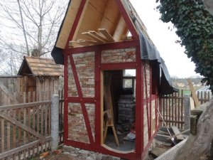

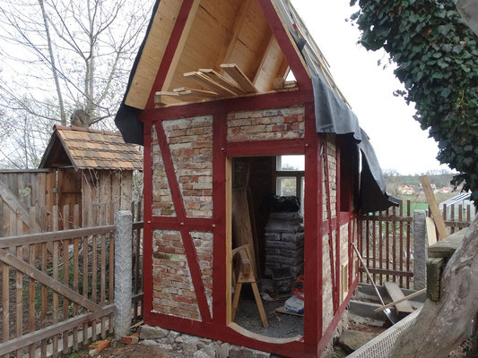

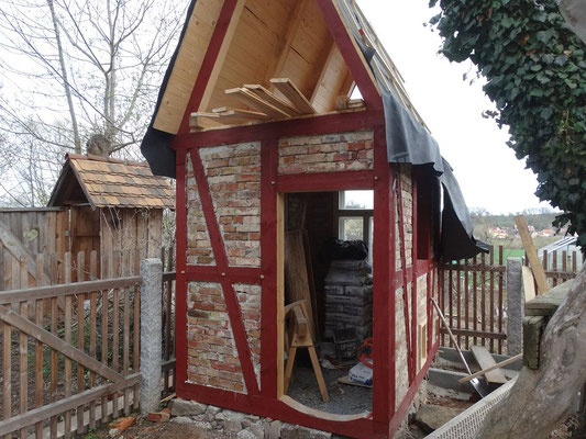

    Hallo Katja
    Du schreibst:
    Grob soll es ein Fachwerkhäuschen werden (ca. 2,80 x 2.80) ausgefüllt mit Strohlehmsteinen. Mit Ziegeldach.
    Upps, schau an !
    Jetzt fehlt nur noch die Angabe zur Höhe
    und dann kannst du nach den Fundamenten fragen ...
    Beispielfoto
      71,5 KB
      111
    KatjaR gefällt das.
