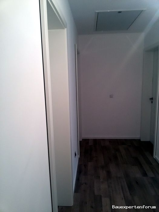

    Hallo Zusammen,
    haben ein HRB Fertighaus mit Innenwandstärken von 17,5 cm.
    Für die Innentüren ist extra jemand zum Ausmessen gekommen und das Ergebnis nach Einbau ist, dass alle Türzargen einen Spalt zur Wand (nur auf einer Seite) mit mindestens 5 mm haben.
    Erklärung Verkäufer/Schreiner: Man wollte nicht auf das Standardmaß 16 cm gehen, da dann nur noch 5 mm überlappen und diese Angst haben, dass die Bekleidung dann runterfällt. Deshalb lieber zum nächst größeren Standardmaß 18 cm gewechselt, ohne uns auf den Sachverhalt hinzuweisen, dass wir überall diesen Spalt haben.
    Ist sowas hinnehmbar?
    weiterer Verlauf:
    Schreiner hat bei der schlimmsten Tür (7mm Abstand) Bekleidung abgehobelt und Zarge zugeschnitten. Jetzt liegt die Tür perfekt an der Wand. Hat aber fast 1,5h gedauert und das will er nicht für alle Türen übernehmen. Bietet uns jetzt an alle Türen mit Acryl auszuspritzen. Bei diesen dicken Spalten habe ich aber meine Bedenken hinsichtlich Optik und Haltbarkeit.
    Was meint ihr?
    Fotos folgen

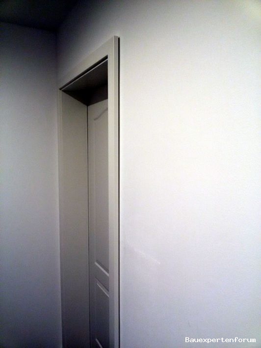

    hier ein Bild von einer Tür bei der es nicht so schlimm ist. Umlaufend mindestens 5 mm Abstand oben bis zu 8 mm

    ...im tolerablen Bereich.mit einer fachmännischen acrylfuge UND Malerarbeit wäre das ok.natürlich hätte man euch vorher informieren müssen

    Falscher Schreiner, die Zargen gibt es nämlich in Wandstärke 175 mm

    Stimmt, als Sonderanfertigung. Aber der Hersteller hat diese nicht als Standardmaß. Herstellername kann ich ja leider nicht schreiben. Hätten wir es vorher gewusst, hätten wir einen anderen Hersteller gewählt.

    nein, ist im Trockenbau Standard

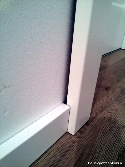

    wie versprochen weitere Bilder.
    Am Übergang der Sockelleiste sieht es natürlich wahnsinnig toll aus.
