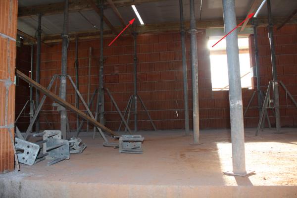

    Bei meinem Haus wurden heute die Filigrandecken aufgelegt. Bisher wurden die immer mit möglichst geringen Abstand zueinander gelegt. Jetzt ist an zwei Stellen ein Absand von ca. 5 cm zwischen zweit Deckenteilen vorhanden (siehe Foto)
    Ist das ein Problem oder evtl. sogar absichtlich so gemacht worden oder völlig egal.
    Vielen Dank für Eure Hilfe.

    beim Bau unseres EFHs sahen die Plattenstöße genauso aus. Auch andere Baustellen zeigten teilweise diese breiten Fugen. Ein befragter Bauschadensanierer erklärte uns, dass es statisch nichts zu bemängeln gibt, da die Decke, nachdem die obere Armierung eingebracht und betoniert wurde, ein einziges, starres Bauteil darstellt.
    Bei uns wurden die Stöße, nachdem die Stützen rauskamen, mit einer speziellen Spachtelmasse geschlossen und anschließend verschliffen. Nachdem auch vorm Streichen der Decke nochmals von uns per Hand nachgeschliffen wurde, sieht man diese Stöße (fast) nicht mehr. Hoffentlich bleibt das auch so.
    Bevor betoniert wird, werden die Spalten sicherlich von unten mit Schalbrettern abgedichtet. Jedenfalls wurde das bei uns so gemacht.
    Aber es ist auch für uns interessant, was die Experten hier dazu sagen. Für den unbedarften Bauherren sehen diese Spaltmaße auf jeden Fall erschreckend aus.

    Leider weiß ich nicht, wie die Unterseiten weiter behandelt werden. Ich gehe davon aus, dass die Stossfugen verspachtelt werden.
    In der Baubeschreibung steht nur: "Geschossdecken aus Fertigteilelementen mit Aufbeton nach statischem Erfordernis".

    Wenn es keine bautechnischen Gründe für die Schlitze gibt, werden es wohl Maßfehler sein: Entweder ist das Mauerwerk zu groß, die Deckenplatten zu klein oder sie liegen zu weit auf. Ob die wahrscheinlich ohnehin geplanten Zulagen auf der Filigrandecke die Schlitze ausreichend überdecken, sagt der Statiker (ggf. auch der Konstrukteur im Plattenwerk).

    Lolly: Es gibt immer das Werkzeug der Mängelrüge. Sollte man um dies hier zu dokumentieren von Gebrauch machen. Daraufhin muss der Ausführende sich äussern.
  7. #7 Gast036816, 26.04.2012
    aber du wirst doch wissen, ob deine decke verputzt oder gespachtelt wird?
    mängelanzeige kann man dem auftragnehmer schreiben, den mangel kann er nur beseitigen, in dem er den spalt von unten schalt und dann ausbetoniert.

    Das sollte eigtl. gerade vermieden werden. Weil damit wird der Mangel nicht behoben. Dieser wird erst dann behoben sein wenn es eine Verifikation vom Planer gibt, der dieses Handeln freigibt.
    (Okay. Im vorliegenden Fall wird es wohl so sein.)

    Habe jetzt mit dem Bauträger telefoniert. Er weiß es zwar nicht genau, glaubt aber zu wissen, dass in die Spalten ein deckengleicher Unterzug hinen kommt um die Statik zu verbessern. Klingt für mich als Laien gar nicht so unlogisch. Allerdings wurde das in der EG-Decke nicht gemacht, wobei dort wiederum eine tragende Betonstütze eingebaut wurde.
    Die Unterseite wird so behandelt: Fugen und Löcher werden verspachtelt und dann kommt eine Art Putz mit grober Struktur drauf. Soll dann wie Rauhfasertapete aussehen.

    Auf gut Deutsch - es ist ihm völlig egal, Hauptsache, er hat Ruhe vor Dir! Entweder kommt da ein Unterzug hin, dann dürfte es wohl nur eine noch grössere Fuge geben oder aber es kommt keiner, dann sind die zwar kein Mangel, aber kann sich solche Sprüche auch sparen.

    Falls doch kein Unterzug hinein kommt, wären die Spalten ein Problem (statisch)?
    Der Bauträger scheint mir eigentlich kompetent. Hat 80 Jahre Bauerfahrung und schon mindestens 30 solcher Häuser in den letzten 2 Jahren gebaut ....
    Wie soll ich weiter vorgehen?

    Naja nach deckengleichen Unterzügen sieht es zumindest nicht aus. Kann aber natürlich sein, daß da noch Unmengen an Eisen hinkommen. Was steht denn drauf (also oben drüber) was hier UZ für notwendig erachten läßt?
    Oder anders gefragt: was glaubt denn der BT sich zu erinnern, was da wohl kommen könnte...vielleicht....
