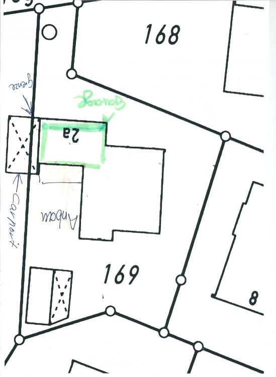

    Meine frage wäre:Ich möchte meine abstandfläche auf nachbars grund legen,-soweit so gut er ist auch damit einverstanden.Nun mein Problem genau dort steht genau auf der Grenze ein carport(allso sagen sagen wir ein pultdach an meiner Hauswand angehängt).Da es nur ein einfaches kleines Carport ist -ist es Genemigungfrei.
    Darf ich nun diese Grundfläche alls meine Abstandsfläche hernehmen???

    Das Carport dürfte dort whrscheinlich auch nicht stehen ohne Genehmigung der Abstandsfläche auf Deinem Grundstück.
    Gegenseitiges Anbaurecht ist immer möglich, habe ich mit meinem Nachbarn, da aufgrund Hanglage die Garagen nicht privilegiert sind.

    Allso es ist kein Problem das das carport bei mir am haus hängt.Die frage darf ich für mein Bauprojekt --wofür ich zu wenig abstandsfläche habe auf meinem grund.Eben auf die besagte grundfläche des nachbarn legen(Er ist damit einverstanden).
    Nur steht genau dort halt der holzcarport von ihm...Mein gedanke ist da dieser genehmigungsfrei ist müste ich die fläche nehmen können im Plan fürs Amt.

    Sein Holzcarport löst auf deinem Grundstück eine Abstandsfläche aus.
    Dein Holzcarport löst bei ihm diese aus. Also gegenseitiges Anbaurecht. Das sollte dir dein Planer , der auch den Bauantrag macht aber besser erklären können.

    Ich glaube nicht, dass gegenseitiges Anbaurecht immer möglich ist. Kannst du bitte mal etwas genauer erläutern, auf welche Rechtsgrundlage du diese Behauptung stützst?
    Woraus schliesst du das? Nachdem im Eingangsposting steht, dass es sich um ein einfaches kleines und genehmigungsfreies Carport handelt, würde für mich eher die Vermutung naheliegen, dass es eine nach BayBO zulässige Grenzbebauung ist. Die löst aber keine Abstandsfläche auf dem angrenzenden Grundstück aus.
    Wo steht, dass der TE ein Holzcarport bauen will?
    Siehe oben
    @ TE: So ganz habe ich dein Vorhaben noch nicht verstanden. Das Dach des Nachbar-Carports ist an der Aussenwand deines Hauses angehängt - also stehen doch beide Gebäude schon? Oder war das nur fiktiv gemeint - sprich Nachbars Carport steht jetzt alleine und als privilegiertes Gebäude an der Grenze, auf deiner Seite steht noch nichts, und du möchtest jetzt ein nicht privilegiertes Gebäude ebenfalls an die Grenze setzen?

    :yikes Das ist der Carport Deines Nachbarn??? Der steht nach grober Schätzung/Messung ja ca. 0,75m über der gemeinsamen Grenze!?

    Allso der Carport steht seit zwanzig jahren so.Das darf er auch weil der Nachbar verwandschaft ist.Das soll ja auch nicht der Punkt sein.
    Die Frage ist ja darf meine Abstandfläche zum nachbar rum gehen---Weil genau da ja der Genemigungsfreie Carport steht.
    Allso ne abstandflächen übernahme macht er---nur was sagt der im amt wenn ich meine unterlagen so einreiche.

    Der Anbau soll nur als Treppenhaus quasi benutzt werden um die wohnung im Eg Haupthaus mit der wohnung über der Garage miteinander zu verbinden.

    Deklarierung als Mietwohnung/ langjährige Nutzung als Mietwohnung sagt nichts darüber aus , ob tatsächlich eine Baugenehmigung vorliegt
    Was du ohne bzw. mit verringertem Grenzabstand bauen willst, ist kein privilegiertes Vorhaben gem. Art. 6 BayBauO. Abstandsflächenbaulast klappt nicht, weil wegen vorhandenem Nachbarcarport nicht möglich.

    Wie kommst Du darauf, dass das Carport " amtsmäßig nicht da ist"?
    Ist doch im Lageplan/Katasterauszug den Du hier eingestellt hast eingezeichnet.

    Die Baugenehmigung gibts weils mir die frau im bauamt anhand ihren unterlagen überprüft hat.
    Der carport ist genemigungsfrei:weil er erstens zu klein ist um ihn genemigen zu müssen,und zweitens ist der carport im katasterauszug gestrichelt...allso frei.und drittens wüste es ja der bauherr.

    Die gestrichelten Diagonalen im Lageplan bedeuten, dass es sich um eine seitlich offene Überdachung handelt; mit genehmigungspflichtig oder -frei hat das überhaupt nichts zu tun.

    ok...dann hat mich der mann im vermessungamt angelogen was das gestrichelte angeht.der carport bleibt trotzdem genehmingungsfrei zumindest ist das hier im allgaeu so,...wir ollten mal wieder zur frage zurück kommen...ob diese flaeche meine abstandfläche sein darf.
