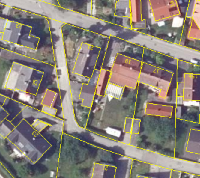

    Wenn Ihr Euch einen Plan besorgt, dann könntet Ihr den hier zeigen, wie das folgende Beispiel aus dem geoportal.bayern.de:
    Weiterhin könntest Du uns sagen, ob es einen Bebauungsplan gibt und wie alt das Nachbarhaus und Euer Haus in etwa sind. Du könntest den Nachbarn fragen, ob er etwas von den Absprachen weiß und ob ihm etwas schriftliches dazu vorliegt. Bei der Gelegenheit könntest Du Deine Bedenken zu seinem Vorhaben äußern. Auch könntest Du bei der Baugenehmigungsbehörde Einsicht in die Bauakten Eurer Häuser beantragen, um genau zu wissen, wie es zu der jetzigen Situation gekommen ist und was genehmigt wurde
    Das kommt darauf an, welche Informationen Du zusammentragen kannst.
    Nehmen wir an, in obigem Beispiel wäret Ihr Hausnummer 19, Baujahr 1972, Grenzabstand in straßenseitiger Gebäudeflucht ca. 4,20m, der bauwillige Nachbar wäre 21, Baujahr 1976, Grenzabstand ca. 2,20m. Nehmen wir weiter an, die damaligen Regelungen entsprachen den heutigen. Dann hätte eine Abstandsflächenübernahmeerklärung Deines Hausvorbesitzers genügt, die Abstandsflächenunterschreitung zu heilen. Wenn der Fensterverzicht nur mündlich vereinbart worden wäre, wofür heute aber keine Zeugen mehr gefunden werden könnten, dann stünde dem jetzigen Einbau der Fenster nichts im Wege, falls der Nachbar diese Erklärung vorweisen könnte oder sich diese in der Bauakte befände, da der Brandschutzabstand eingehalten ist.
