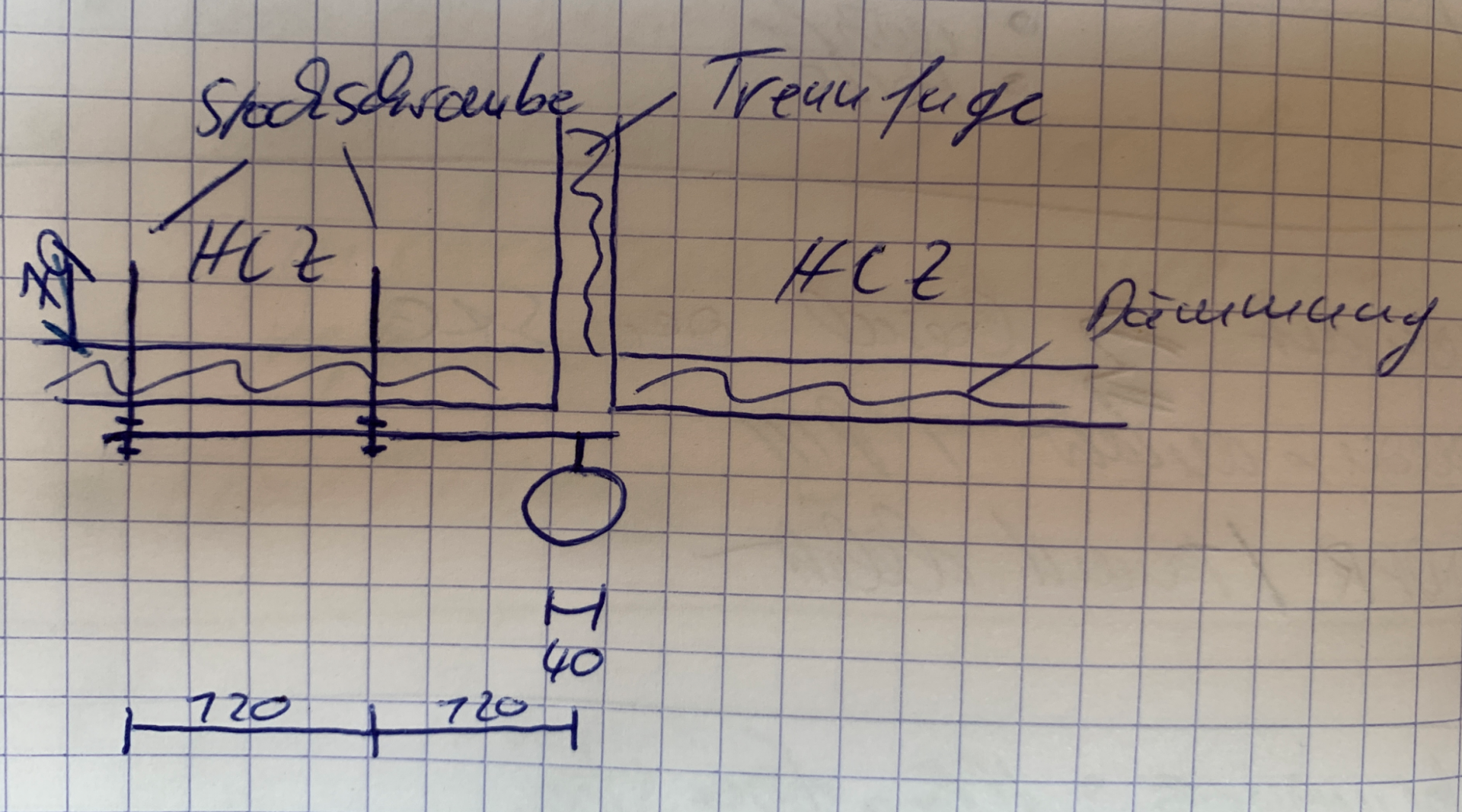

    Die Vorbesitzer unseres Hauses haben die Fallrohrschelle in der Gebäudetrennfuge zum Nachbarn einfach abgeflext. Befestigung in der Gebäudetrennfuge ist nicht mehr möglich, da ich leider keine verwertbare Befestigungsmöglichkeit unter dem WDVS in der Fuge mehr habe.

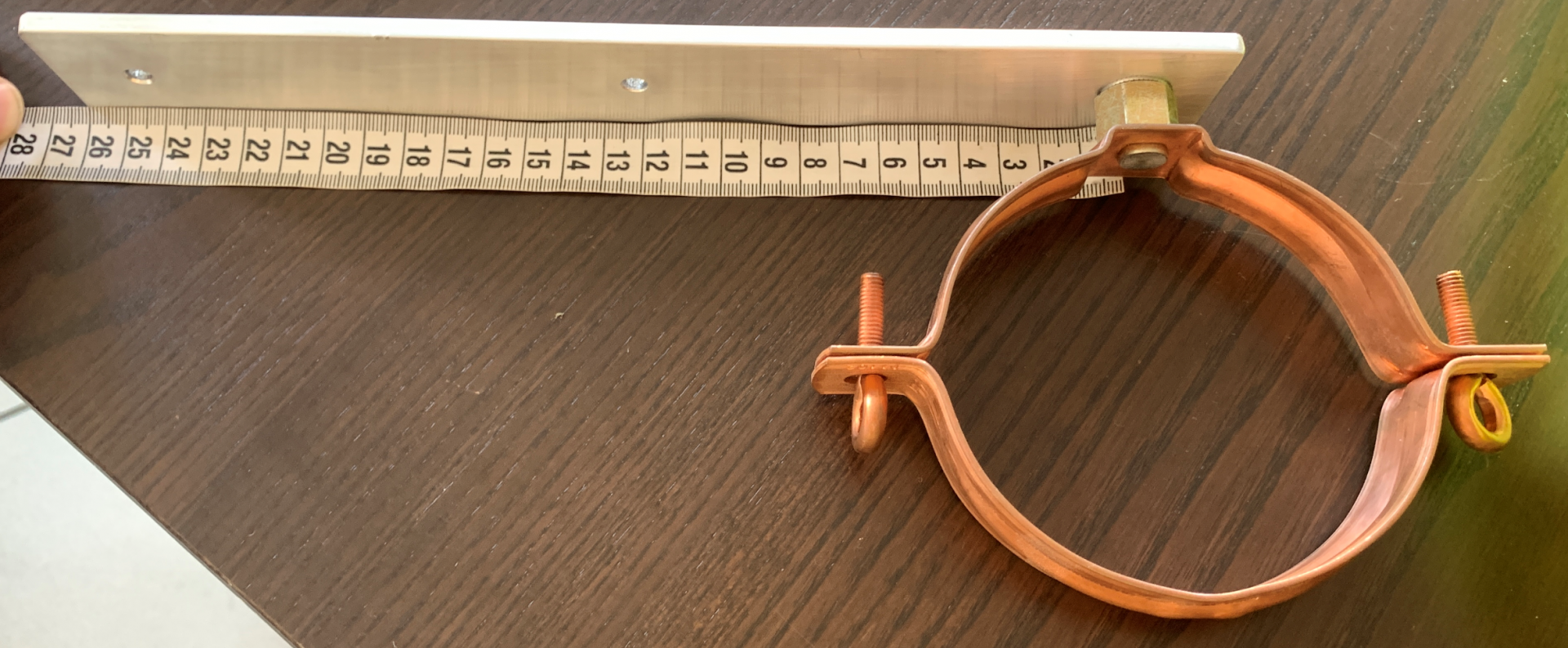

    Daher habe ich mir eine Konsole gebaut, um das Fallrohr im Mauerwerk auf unserer Gebäudeseite zu verankern:
    Allerdings haben ich ja hier jetzt einen zweiseitigen Hebel. Etwas Sorge macht mir jetzt die Befestigung im mittleren Punkt. Ich habe 8cm WDVS zu überbrücken.
    Eigentlich wollte ich einfach eine entsprechend lange Stockschraube M8 mit Mutter für die Distanz nehmen. Allerdings bin ich nachdem ich die Konsole in der Hand halte etwas unschlüssig, ob das ausreichend ist.
    Haltet ihr das für möglich?

  5. #5 Fred Astair, 28.04.2021
    12.897
    6.724
    Dort hat auch keine Schelle oder andere starre Verbindung etwas zu suchen. Das Abflexen war natürlich besonders intelligent. Das Ding mus raus.
    Skizziere doch bitte mal, wie Du die Konsole anzubringen gedenkst. Besonders die Lage der Fuge ist wichtig.

    Hi Fred.
    Ich habe mir das so vorgestellt:

    Sieht nicht schlecht aus.
    Da kommt aber dann von oben noch mehr? Du musst mit einer Vollfüllung des Fallrohrs bis zum Uberlauf der Rinne rechnen. Durch Blätter und andere Stoffe kann das Rohr an jeder Einengung (also auch am Wasserdieb) verstopfen.
    Ich würde 10er Stockschrauben oder Gewindestangen benutzen.

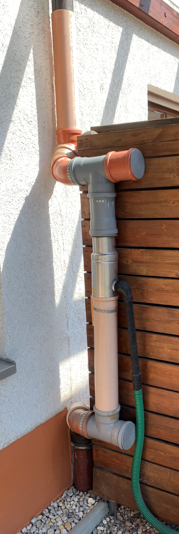

    Nachtrag zur besseren Veranschaulichung der Situation:
    Die Vorbesitzer hatten einmal DN100 zum Regenwassertank und einmal DN100 als Rücklauf. Alles "schön" in einer Mischung aus HT und KG Rohr. Der vertikale Leitungsstrang war der "Wintermodus".
    Ich habe dann erst einmal teilweise zurückgebaut, den Regendieb eingebaut und möchte mich nun um die Rückverlegung an den ursprünglichen Ort kümmern.
    Dazu soll eine der von mir gebauten Konsolen knapp unterhalb vom Regensammler und eine oberhalb angebracht werden.

    Hättest Du das Foto gleich gezeigt, hätte ich gar nichts geschrieben.
    Das Gelumpe hat an einer Dachentwässerung nichts zu suchen.

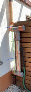

    Du hast mich wohl falsch verstanden:
    Das Gelumpe soll komplett weg. Das ursprüngliche Kupferfallrohr soll wieder an Ort und Stelle. Der Regendieb ins Fallrohr eingesetzt werden...
    nochmal im Bild:
    Rot: komplette Entfernung
    Grün: Kupferfallrohr neu mit Regendieb
    Blau: Konsolen wie zuvor beschrieben
    Vielen Dank!

    Das ist was anderes. Sorry, dass ich so reagiert habe. Bei solchen Arbeiten kann ja jeder machen was er will. Der Schaden bleibt dann in der Familie, aber dazu beitragen möchte ich nicht.
    Hinsichtlich der auftretenden Masse müsstest Du aber das vollgefüllte Rohr bis hin zum Dach berechnen. Deshalb würde ich bei M10 bleiben.

    Okay, jetzt wird mal klarer was da geplant ist.
    Also bei dem kurzen Stück was da überbrückt werden muss hab ich da keine Bedenken. Würde auch die M10 Gewindestange in Edelstahl nehmen.
    Befestigung im Mauerwerk mit vernünftigem Klebemörtel und Siebhülse.
    Wichtiger ist da ein sauberer Anschluss an das WDVS, also größer bohren als M10 und flexibel aber Wasserdicht verfüllen, damit es keine Abplatzungen gibt.
    Dann mit Mutter-Scheibe-Konsole-Scheibe-Mutter befestigen.
