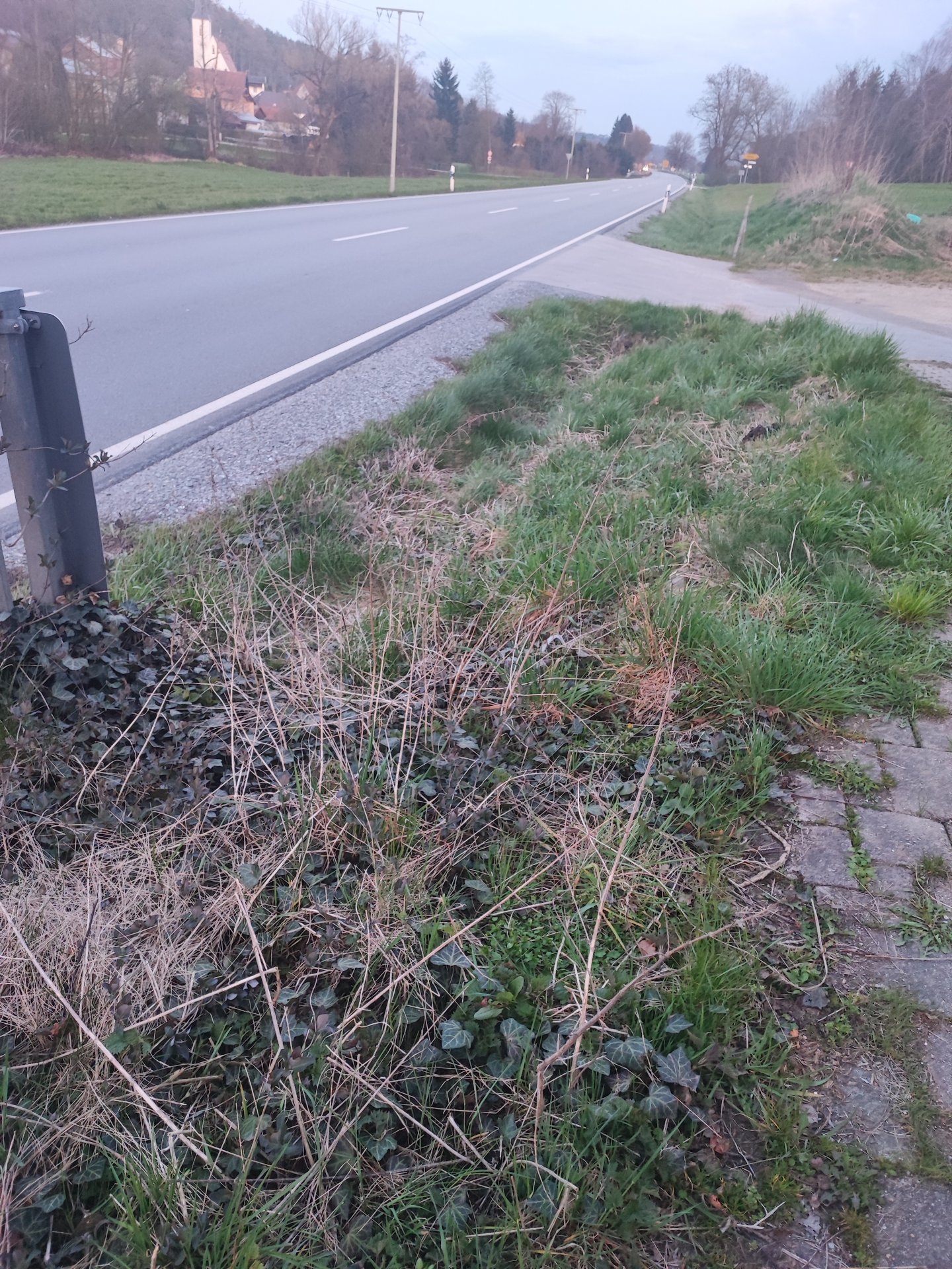

    Hi Leute bin neu hier. Zwar schon nach einer Antwort hier gesucht aba leider immer nur andersherum gefunden, Vill war ich auch Blind bitte nicht gleich Steinigen.
    Nun muss ca 10 Meter lang, 1 Meter hoch eine Abstützung für meine Einfahrt bauen.
    Also Bundesstraße
    Dan graben für den Wasserablauf ca 30 cm breit und Dan soll meine Stützmauer kommen. Nun die Frage wie und was ist das beste und Preiswerteste für dieses Vorhaben.
    1-2 Meinung hab ich schon 50cm tief graben. Das Fundament machen und dann l Steine drauf.
    Anderer meint 60 cm tief und Dan normale schallungssteine drauf 30 breite und mit U Eisen miteinander verbinden und Vollbetonieren
    Was meint ihr ?
    Hat schon jemand seine Einfahrt abstützen müssen ?
    Soll befahrbar sein ,mit sag ich maximal einem Lkw 7,5 für alle fälle , wobei man da ca 1 Meter davon Abstand halten kann. Ich hoffe ich habe es Verständlich geschrieben und ihr könnt mir Folgen. wünsch euch frohe Ostern und schöne Feiertage

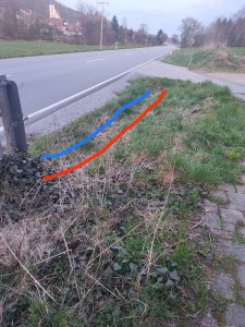

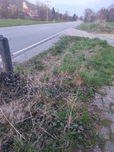

    Hier glaube ich sieht man es besser
    Ich bin ca 1 Meter höher als der Graben

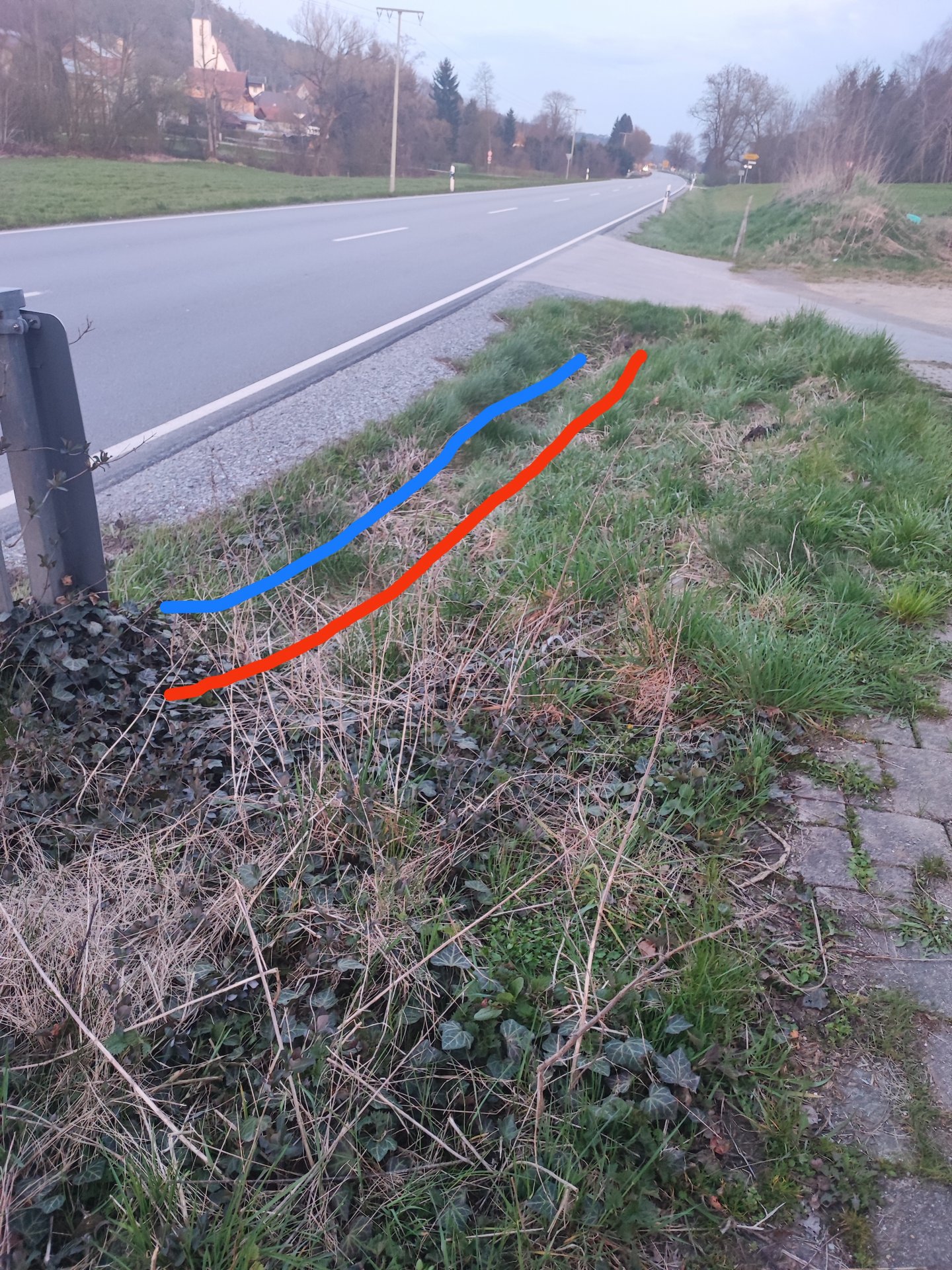

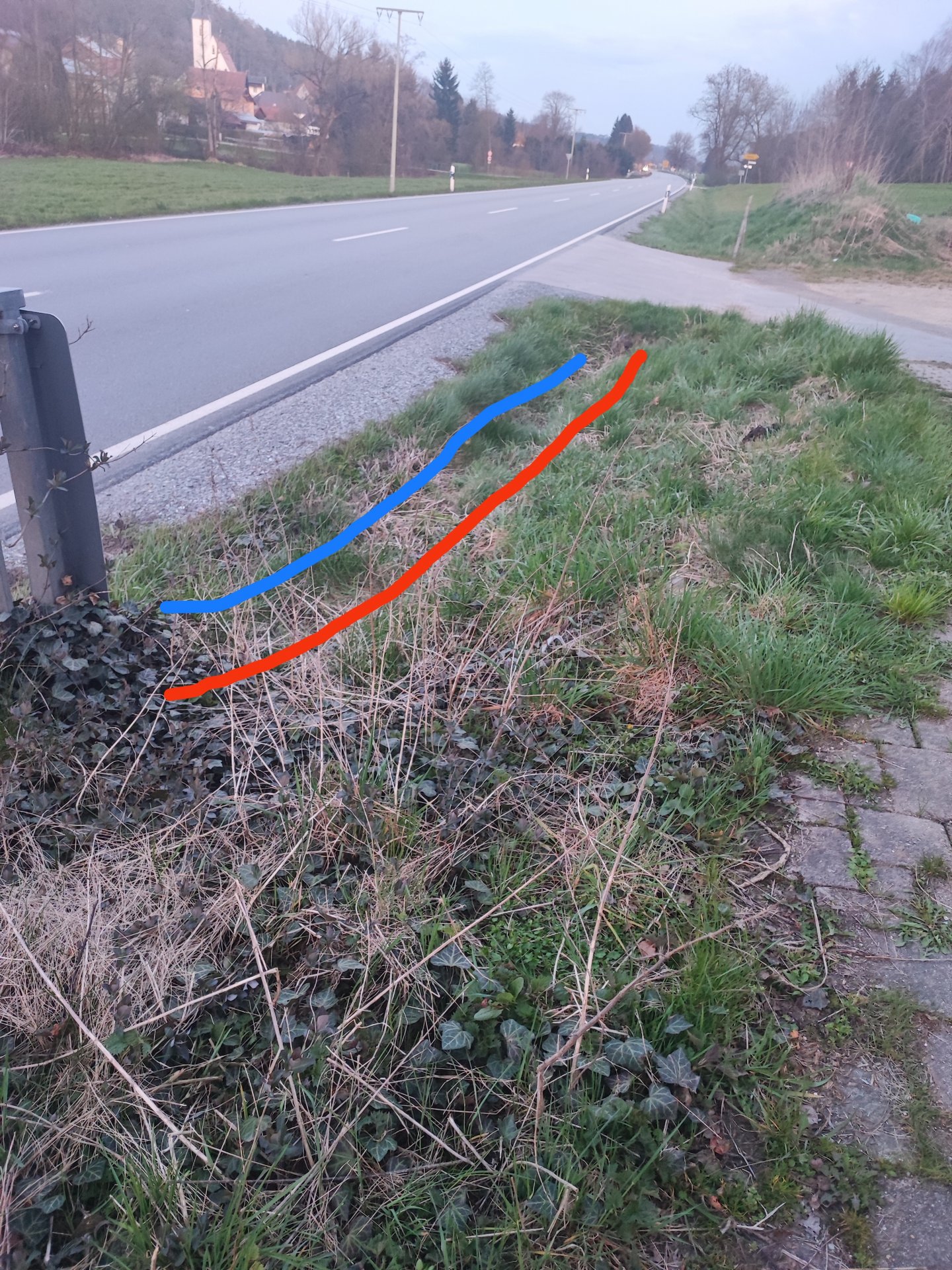

    Blau ist der Graben wo bleiben muss rot soll die stützmauer hin , hoffe jetzt versteht man es besser.

    Sieht auf dem Foto zu dicht an der Straße aus.
    Ist da denn schon die Grenze? Wäre ungewöhnlich.
    Der Graben ist auch ungeeignet dort mit Stützwänden zu arbeiten weil durch das viele Wasser der Boden nur wenig tragfähig ist.

    Also ich kann bis ganz an den Graben Ran muss nur dafür sorgen daß der Graben noch vorhanden ist. Ist alles genehmigt und erlaubt
