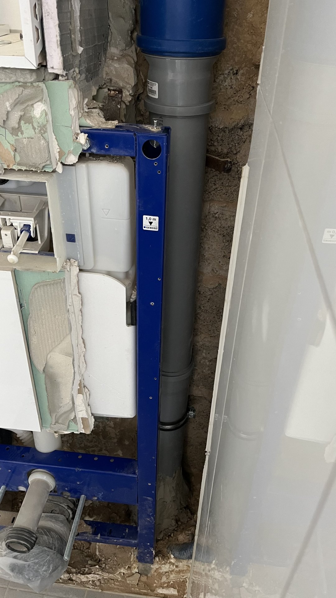

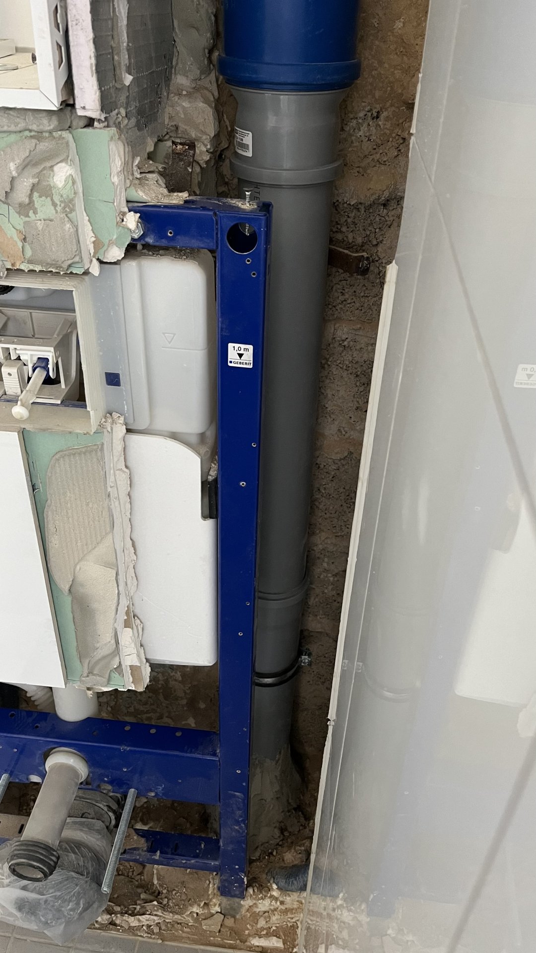

    Wir haben ein EFH aus 1959 saniert.
    Hinter dem Bad im 1.OG befindet sich auch die Abwasserbelüftung, die über eine Dachpfanne von aussen gewährleistet wird.
    Insbesondere im Winter kommt es leider im Bad und im darunterliegenden Gäste WC zu Kanalgeruch. Der Geruch scheint z.B aus den Drückergarnituren der WCs zu strömen. Hinter dem Trockenbau liegt auch die be/Entlüftung.
    Ich befürchte, dass die Belüftung nicht 100% dicht mit der Dachziegel verbunden ist und durch diese Leckage die Luft in warme innere fließt.
    Wenn dem so ist liegt die Leckage hinter dem Trockenbau von Badewanne und WC. Vom Dach aus ist aus meiner Sicht auch kein rankommen.
    Ich möchte bald mal durch die Betätigungsplatten des WCs ne Kamerainspektion machen. Vielleicht lässt sich durch Dampf o.ä. die Leckage entdecken.
    Hat jemand eine Idee ob man das Rohr durch den Lüfter im Dach irgendwie von innen abdichten kann?
    Danke schonmal.
    Das Foto zeigt die Verbindung zwischen Dachlüfter und Kanalfallrohr.

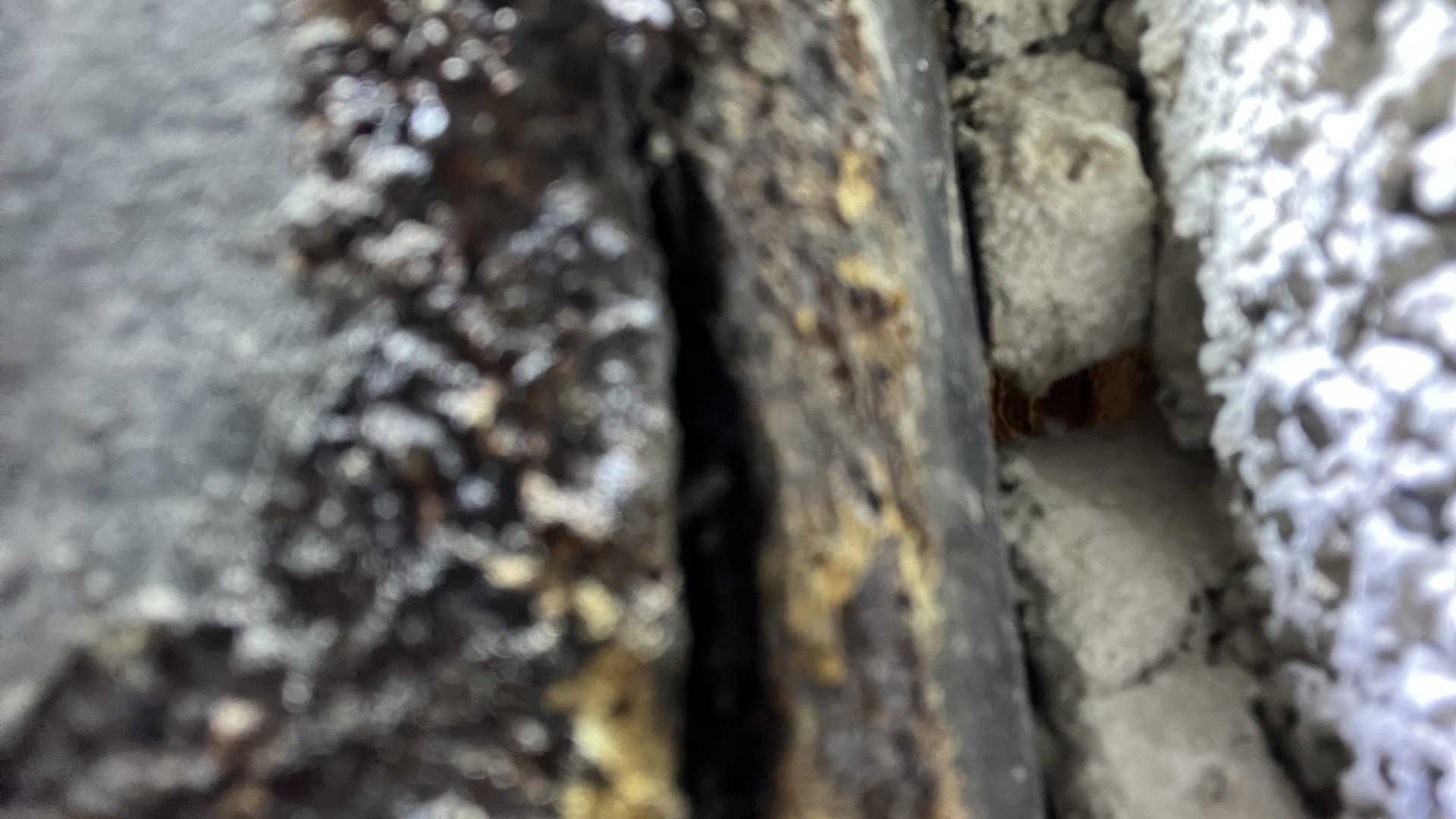

    Hi @JSchue, wir haben hier exakt das selbe Problem. Haben bereits die Wand im Bad aufgerissen. Dort sind wir fündig geworden: ein altes Gussrohr diente als Entlüftung und war durchgerostet. Wand wieder zugemacht und gefliest, 2 Tage Ruhe. Seit dem kommt der Geruch seltener, aber trotzdem immer noch und das ist frustrierend. Selbstverständlich alle Siphons gecheckt/getauscht, kein Erfolg. Der Sanitäter meinte, wir sollten unbedingt den Flachlüfter-Ziegel durch einen höheren Kamin austauschen, da die Abgase „sonst durch die Ziegeln wieder rein kommen“. Wie ist es bei euch? Es für einen Entlüfter-Ziegel habt ihr? Oder habt ihr euer Problem anderweitig gelöst?

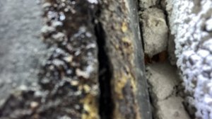

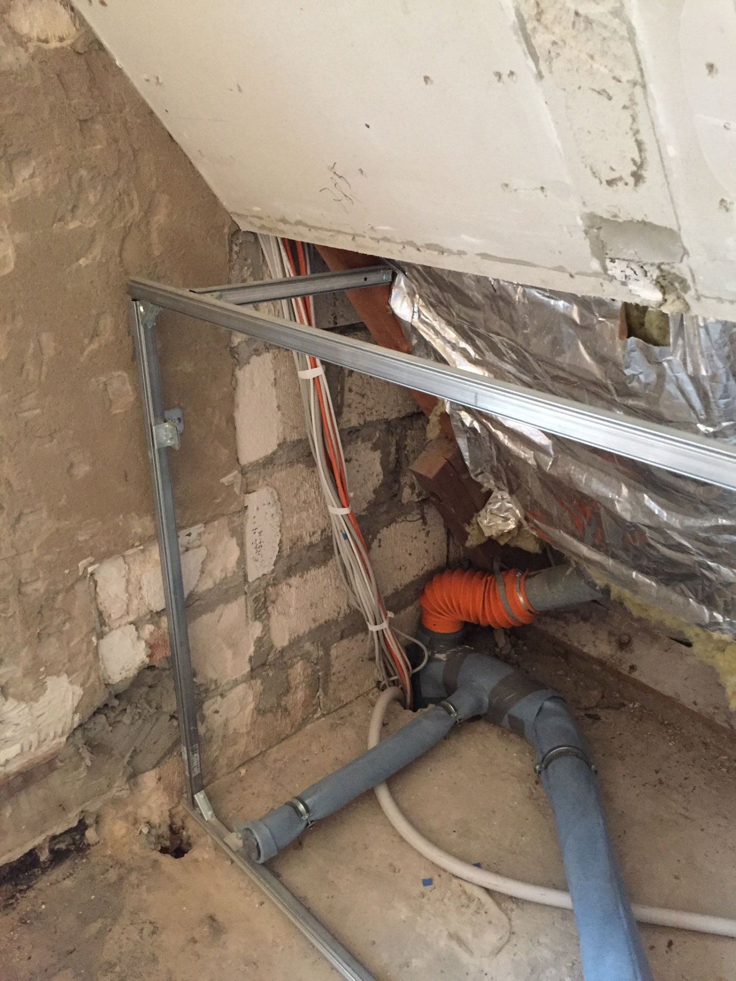

    @am1003 : Natürlich nicht. Wurde entfernt und durch HT ersetzt. Das hat das Problem gelindert, aber nicht behoben. Alle paar Tage riecht es wieder. Foto des durchgerosteten Rohrs und der Reparatur anbei.

    @JSchue: Sind heute einen entscheidenden Schritt weiter gekommen: Der Flex-Schlauch, mit dem der Entlüftungs-Ziegel mit dem Abwasserrohr verbunden ist, hat an einer Stelle einen fast waagerechten 'Schlenker' gemacht. An dieser Stelle hatte sich Kondenswasser gesammelt und den Schlauch noch weiter durchgebogen, so dass eine Art 'Siphon' entstanden ist. Hier kam tatsächlich bei kalter und feuchter Witterung keine Luft mehr durch, der Schlauch war komplett zu. Heute ist das besonders aufgefallen, weil das Wasser komplett gefroren war. Lüftungsziegel wurde nun eine Reihe nach oben versetzt, Schlauchführung optimiert. Ich hoffe, das war es nun.
