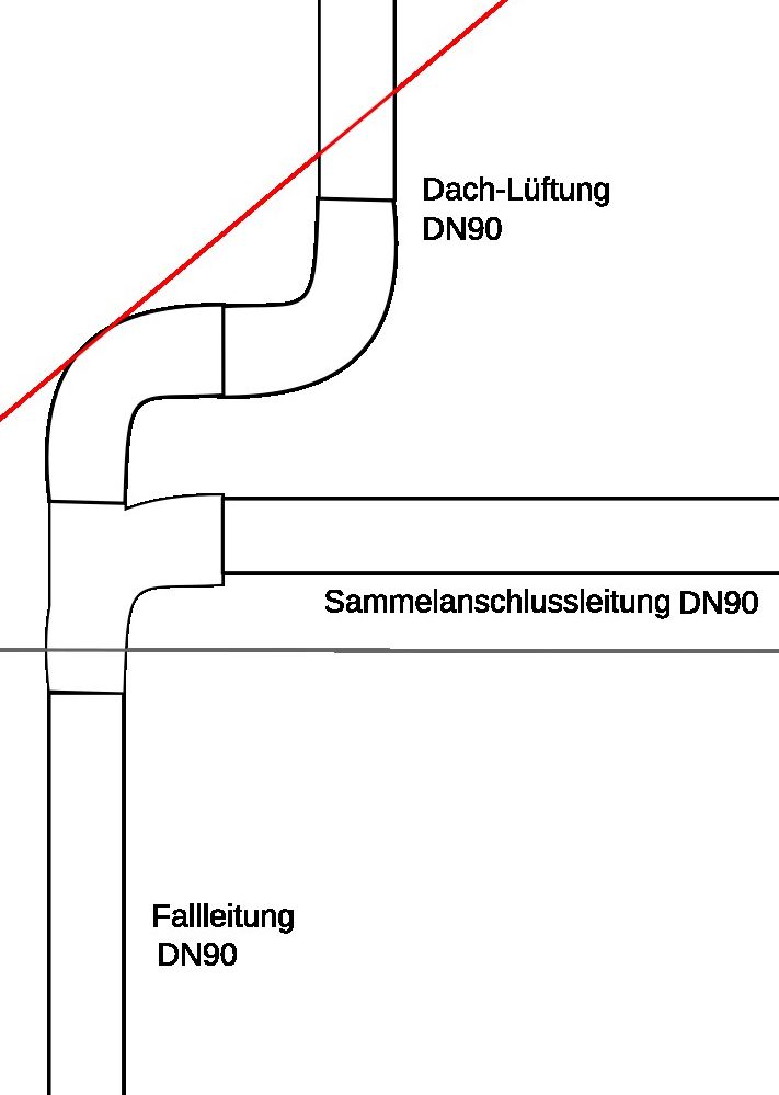

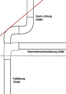

    ich erneuere meine Abwasserleitungen (EFH) und habe in der Abseite unterm Dach eine nicht ganz lehrbuchmäßige Situation. Die Fallleitung befindet sich in der Außenwand und muss dann unter dem Dach dem Ringanker ausweichen. Davor mündet die Sammelleitung vom Dachgeschoss ein. Es gibt also einen Versatz zwischen Fallleitung und Dachlüfter. Üblicherweise ist ja die Belüftung die senkrechte Verlängerung der Fallleitung, aber das geht in dem Fall nicht.
    Die "zweitbeste" Lösung wäre dann wohl, die Lüftungsleitung zwar von oben in die Fallleitung zu führen, aber mit zwei Bögen zu verziehen:
    Das wäre aber sehr sehr knapp und es müsste etwas Mauerwerk direkt unterhalb des Ringankers entfernt werden. Das würde ich gerne vermeiden, wenn es nicht unbedingt sein muss.

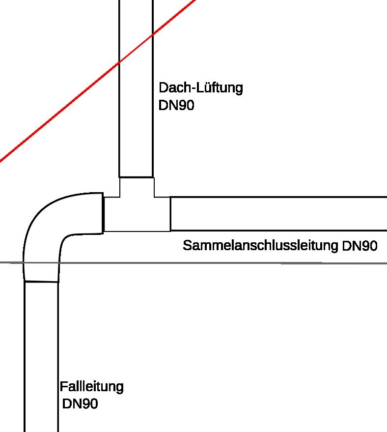

    Wäre die folgende Variante fachgerecht?
    Für die Entlüftung sollte es ja keine Rolle spielen, aber sind hier Probleme mit der Belüftung der Fallleitung zu erwarten, z.B. während in die Sammelleitung gerade das WC gespült wird?
  2. #2 Jo Bauherr, 31.08.2023
    Jo Bauherr
    Jo Bauherr
    19.06.2018
    925
    439
    Vermieter
    Randberlin
    Lüftung im Abwasserstrand ist eigentlich unkompliziert ... solange der Strang irgendwie (nach oben oder sonstwie) offen ist - weil da gibt es ja keine Hydraulikthemen. Variante 2 sollte also funktionieren.

  3. #3 simon84, 31.08.2023
    22.422
    6.437
    Definitiv besser als gar keine Belüftung und funktionieren wird das auch wenn die Skizze einigermaßen maßhaltig ist

  4. #4 StaebchenHochsprung, 31.08.2023
    StaebchenHochsprung
    StaebchenHochsprung
    02.09.2020
    75
    Nun ja, maßhaltig... Der Versatzzwischen Fallleitung und Dachlüfter ist ca. 15 cm.

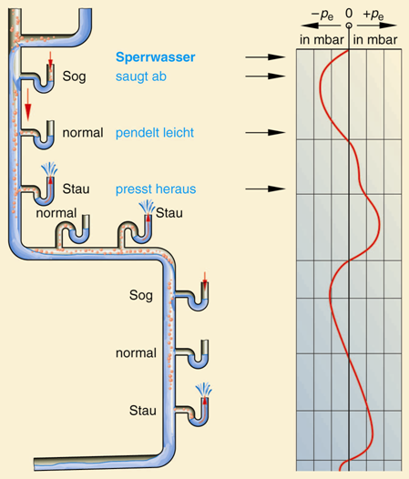

    Danke für Eure Antworten! Meine Bedenken waren, was wohl in diesem Fall passieren würde (links Bild), in dem Fall könnte ja keine Luft in die Fallleitung strömen:
    So ganz unkompliziert ist es ja auch nicht ;) Wenn man sich z.B. diese Grafik anschaut:
  5. #5 petra345, 01.09.2023
    4.916
    922
    Wegen dieser sich ändernden Druckverhältnisse ist eine Ausgleichsleitung in D = 100 bzw 90 mm ausgehend von der Grundleitung in die Fallleitung vorzusehen.
    Diese >Leitung fehlt hier in der Skizze und auch in vielen Gebäuden.
