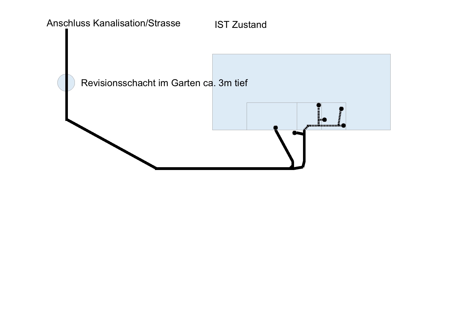

    Ich bin mir etwas unsicher, bei dem Konzept der Sanierung.

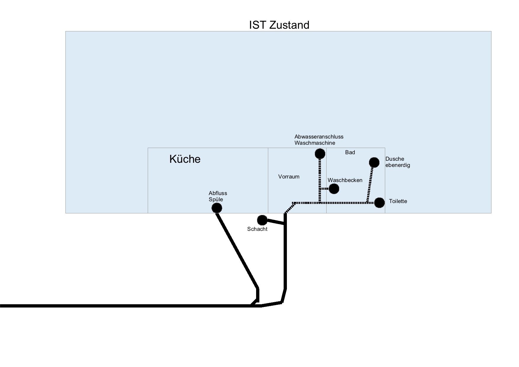

    Problem ist:
    - Toilette und Dusche sind regelmässig verstopft (alle 4 Wochen)
    - Küche macht keine Probleme!
    Lösung bisher:
    - Saugbagger saugt die Toilette sauber (200€ kosten)

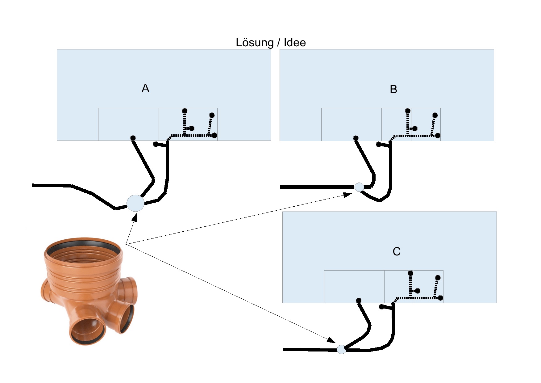

    Wunsch der Verbesserung:

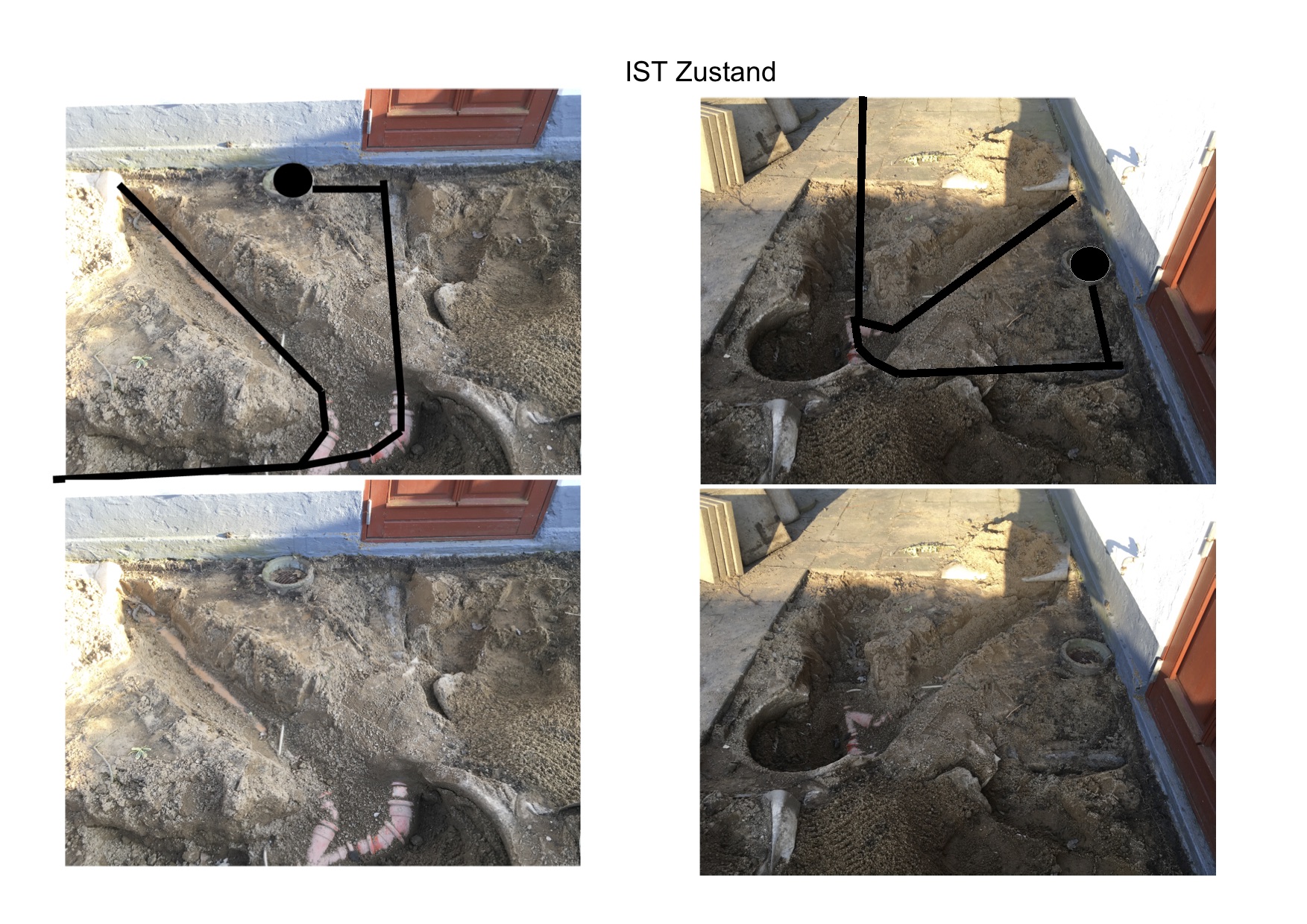

    Revisionsschacht unter den Terrassensteinen um selber notfalls mit einer Sonde/Kärcher die Rohre zu reinigen. Bisher kam ich nicht weit genug von der Toilettenseite rein. Nicht ausgechlossen, das bei der Sanierung noch weitere Rohre erneuert werden um dem Problem Herr zu werden...
    Ich habe in den Anhang ein paar Bilder und Zeichnungen gepackt.
    Da sind keine Maße dabei, ich weiss, es sollte aber zur schematischen Lösung reichen...
    Vielen Dank schonmal für die Info´s!

    Wurde schon eine Befahrung der Leitungen gemacht um zu kucken, wo es klemmt?
    Deine Lösungsvorschläge haben mir alle zu viele Kurven. Mach den Leitungsverlauf so grade wie möglich, du hast doch noch jede Menge Platz, den Schachtstandort in Fließrichtung zu verschieben.

    Hast du überhaupt Strangentlüftung? Wie sieht das Gefälle aus ? Der Zeitraum erscheint mir sehr kurz ...WM und WB liegen höher als die Dusche? Wenn dann LSG C alternativ wenn Vorwand WC Hebeanlage?

    Moin moin,
    Befahren hab ich den Teil noch nicht.
    Ich besorge mir aber grad dafür eine Endoskopkamera mit 5m Länge.
    Eine Entlüftung des Kanalsystems wird über en Schacht sein. Man kann in jedem Fall
    über dem Schacht hören, das Wasser abfliesst, wenn man spült. Daher denke ich, wird da keine Art von Siphon oder Rücklaufschutz sein.
    Ich werde berichten, wenn ich Bilder machen konnte.
    Danke, Timo

    Hört sich nach nem typischen DIY-Fall an...
    Du hast doch anscheinend kaum/keine Ahnung von Abwasserrohren. Statt ständig den Saugbagger kommen zu lassen, bestellst du dir einmal einen Kanaldienstleister und läßt ihn erst spülen und dann eine Kamerabefahrung machen. Dann, aber auch wirklich erst dann, kann man sich Gedanken über eine Problemlösung machen. Im schlimmsten Fall machst du jetzt alles neu, was du für richtig hältst, um dann festzustellen, dass der Fehler ganz woanders lag.
