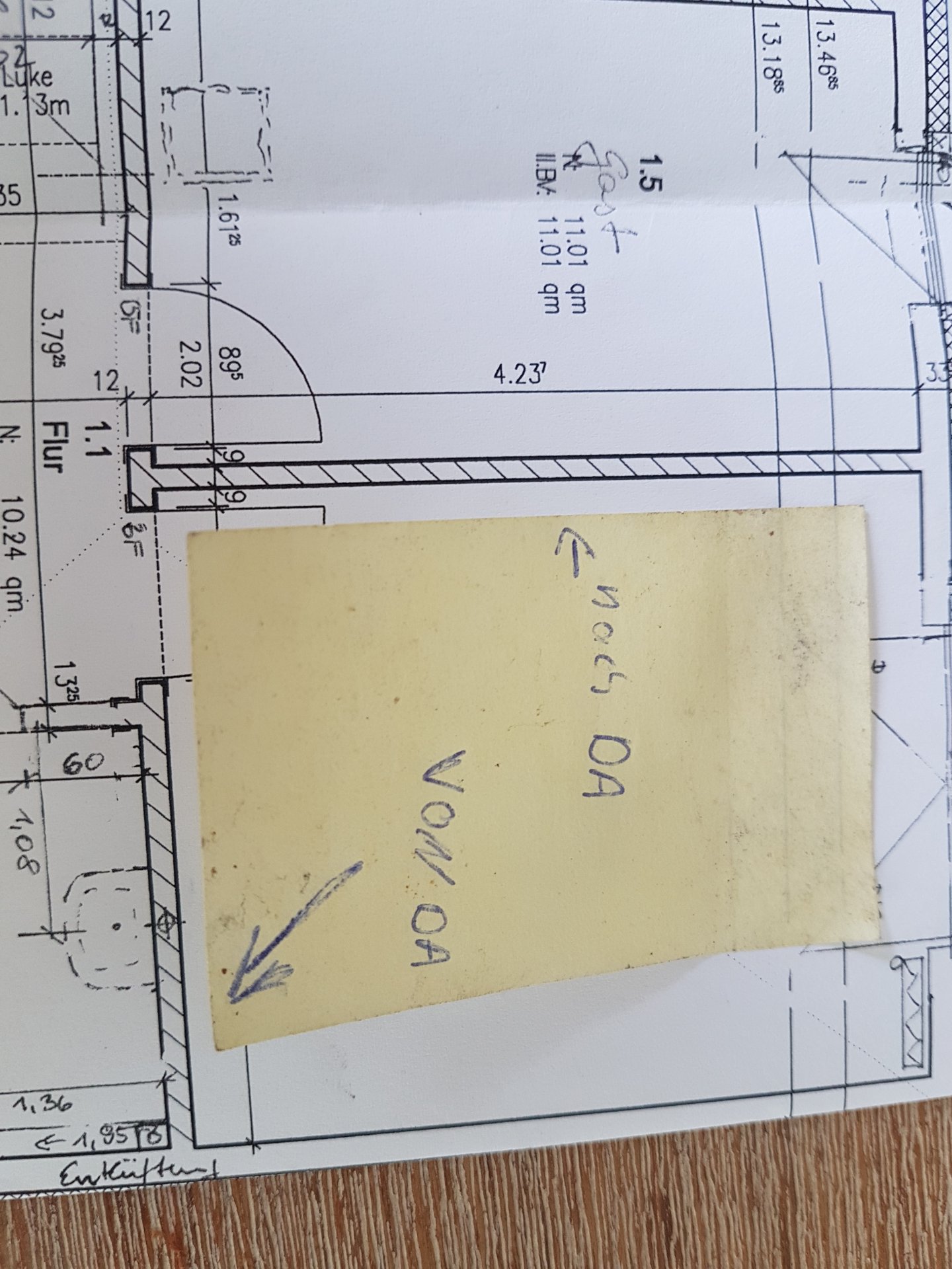

    Ich bewohne einen neuen Bungalow in dem komplett Fussbodenheizung verlegt worden ist.
    Jetzt muss leider in Nachhinein die Küche versetzt werden und damit auch die Ver- und Entsorgungsleitungen.
    Jetzt zu meiner Frage.
    Wie bekomme ich das Abflussrohr DN 40/50 nachträglich unter die Fussbodenheizung.
    Oder muss ich diese teilweise zerstören ?
    Vielen Dank für Eure Vorschläge...

  3. #3 joernhumbert, 16.06.2019
    joernhumbert
    joernhumbert
    16.06.2019
    Die Küche wandert in anderen Raum und ich will die Entsorgung vom Bad nutzen.
    Leider liegt diese an einer anderen Wand.
    Ich könnte den Grundriss mit entsprechenden Notizen einstellen ...

  5. #5 joernhumbert, 16.06.2019
    joernhumbert
    joernhumbert
    16.06.2019
    Siehe JPG
  6. #6 Fred Astair, 16.06.2019
    12.007
    5.995
    Ok, jetzt kann man sich vorstellen, was Du vorhast.
    Gleich vorweg: Selbst wenn Du die FBH komplett zerstörst, wird das Gefälle vom neuen zum alten Standort nicht ausreichen. Wie sieht es denn rechts, außerhalb des Hauses aus? Besteht da eine Möglichkeit, die Abwasserleitung einzubinden?
    Ansonsten bliebe nur eine Kleinhebestation und eine 25er Leitung nach oben über die Tür zu verlegen. Wasser musst Du ja auch irgendwie da rüber bringen.
  7. #7 simon84, 16.06.2019
    22.419
    6.435
    Würde mir den Stress nicht antun. Die Tür ist im Weg. Wie willst du da vorbei ? Und hintenrum unterm Fenster vorbei in Vorsatzschale wird auch ziemlich lang....
    Das wuerde im Endeffekt bedeuten eigentlich den ganzen Estrich, Boden und FBH in dem Raum neu zu machen.
    Warum kann die Küche nicht spiegelverkehrt aufgebaut werden, so dass die Spüle an der gegenüberliegenden Wand ist? Da wäre es vermutlich sogar Aufputz möglich, hinter den Unterschränken mit 5 oder 10cm tieferer Arbeitsfläche.
    Dass man die Spüle vielleicht nicht an der kurzen Innenwand zum Bad/WC haben will verstehe ich, aber ob die eine oder die andere lange Seite spielt doch keine große Rolle, oder? Ich würde sogar meinen, das kommt besser wenn die Spüle nicht auf der Türseite ist.
  8. #8 joernhumbert, 16.06.2019
    joernhumbert
    joernhumbert
    16.06.2019
    Die Position der Küche ist fix.
    Danke Fred für den Tip mit der Hebepumpe ... Ich denke, den Weg werde ich gehen...
