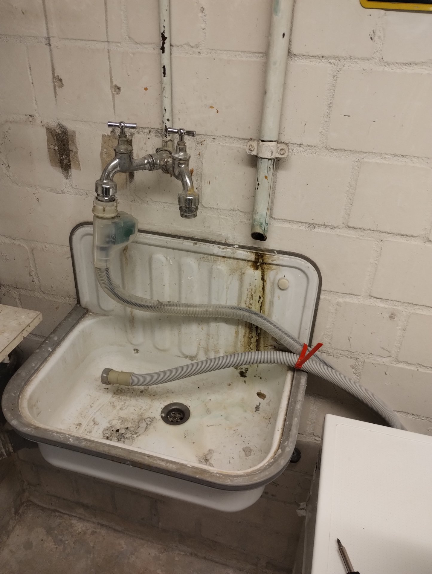

    Hi Leute,
    ich wollte in unserem neuen Haus die Waschmaschine anschließen.
    Zuerst wollte ich den Abflussschlauch an den zweiten Anschluss vom Wasserhahn festmachen. Bis mir aufgegangen ist, dass die beiden Anschlüsse des Hahnes ja nur für den Wasserzulauf da sein können.
    Nun habe ich vergeblich den Wasserabfluss gesucht.
    Kann es sein, dass der Abwasserschlauch einfach ins Waschbecken gelegt wird, bzw so fixiert wird, dass der Abfluss ins Waschbecken läuft?

    Das kann gut möglich sein. Und wenn es sonst keinen Abfluss gibt, ist das auch so.

    Aber bitte nicht einfach reinlegen, sondern mit einem Bogen, den es zu jeder WM dazu gibt, einhängen.
    Wenn es Dein Ausgussbecken ist, würde ich empfehlen, einen Anschluss in den Syphon zu bauen.

    Ja, aber viel wichtiger ist hier die Verringerung der Havarie-Gefahr: So ein Bogen rutsch mal raus, die Katze spielt damit, jmd. bleibt beim Vorbeigehen hängen usw. usf. - empfinde es persönlich auch als die "saubere/ordentliche" Lösung. Ein solcher Adapter ist im unteren zweistelligen €-Bereich zu bekommen und muss einfach nur dazwischen geschraubt werden.

    Den Bogen kannst du problemlos mit einer Schraube am Becken oder der Wand befestigen
    Und ich hätte den Zulauf ja eher am rechten Wasserhahn angeschlossen wenn die Schläuche schon von rechts kommen

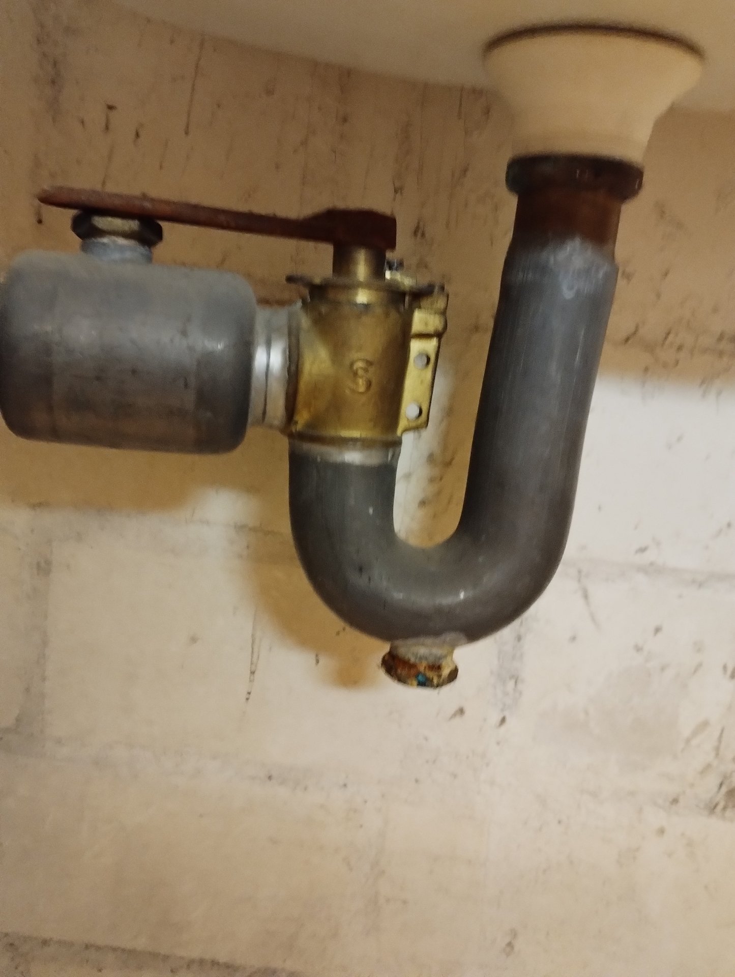

    Mach mal ein Bild von dem Abfluss unter dem Becken. Vielleicht ist ja was zum Anschließen da

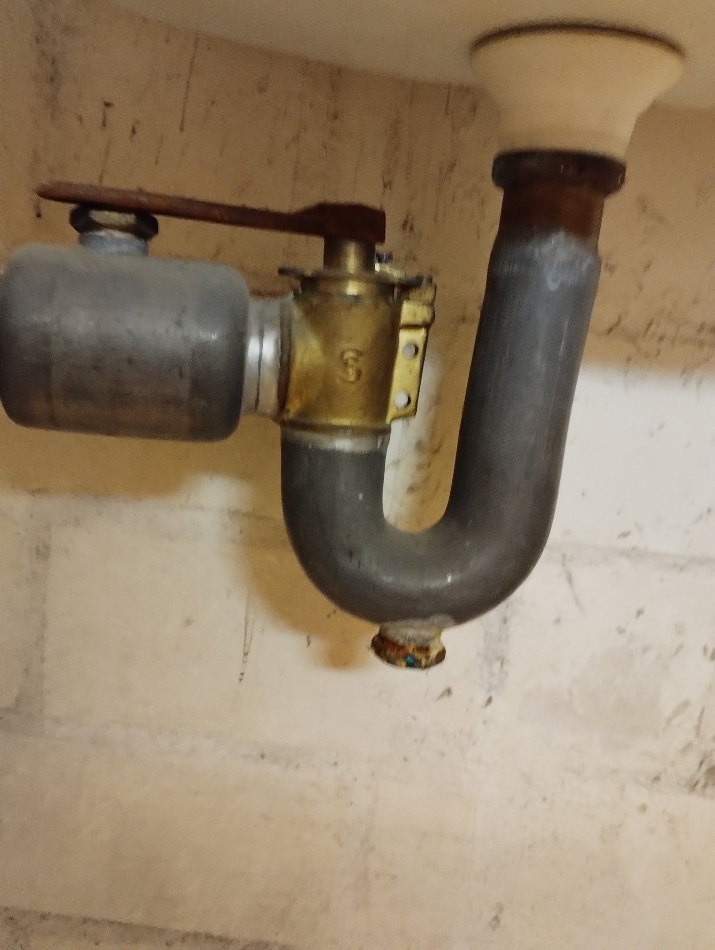

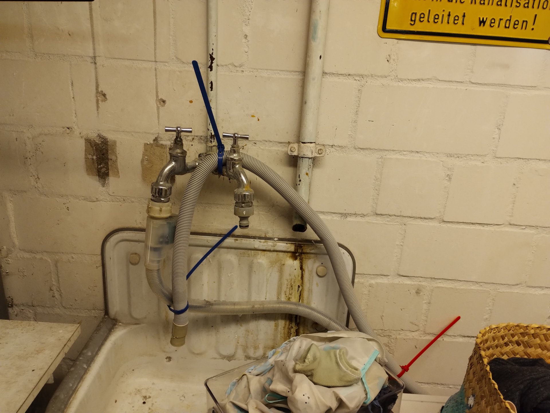

    So meine Konstruktion hält erstmal, nachher machen wir aber auch den Bogen ran.
    Dann kommt das gebastele ab, keine Angst. ;)
    Wir wollen nun gleich eine zweite Waschmaschine installieren.
    Ist das von den Anschlüssen und der Leistungsfähigkeit der Wasserrohre möglich?
    Zwei Anschlüsse für Wasserzulauf sind ja da.

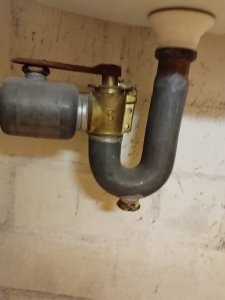

    Anbei auch ein paar Fotos vom Siphon. Lässt sich da ein Wasserablauf Anschluss installieren?

    Oh schön ein Oldtimer
    nein, direkt daran kannst du nix anschließen.
    Du könntest aber den ganzen Siphon und die rückstausperre auswechseln (lassen)
    mit bogen ins Becken ist aber einfacher und günstiger für dich.

    Wäre denn eine zweite Waschmaschine mit dem Wasseranschluss am Hahn möglich?
  19. #19 Fred Astair, 19.07.2024
    12.880
    6.713
    Ja, warum nicht?
    Da frage ich gar nicht erst nach Querschitten und Längen.
    WM ziehen selten gleichzeitig mit anderen Wasser und selbst wenn der Druck etwas einbrechen sollte, dauert einfach der Befüllvorgang etwas länger.
