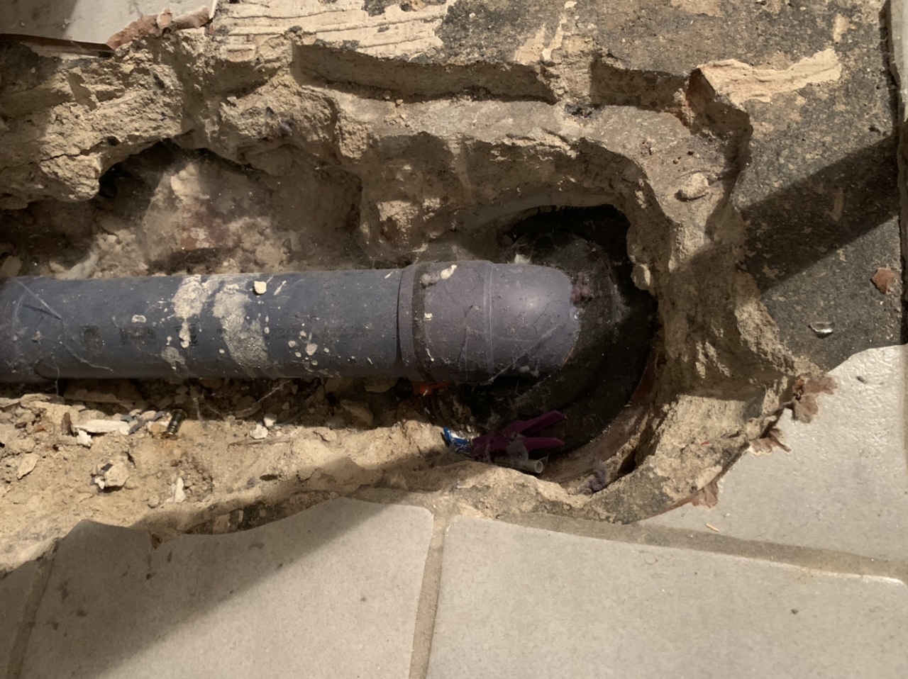

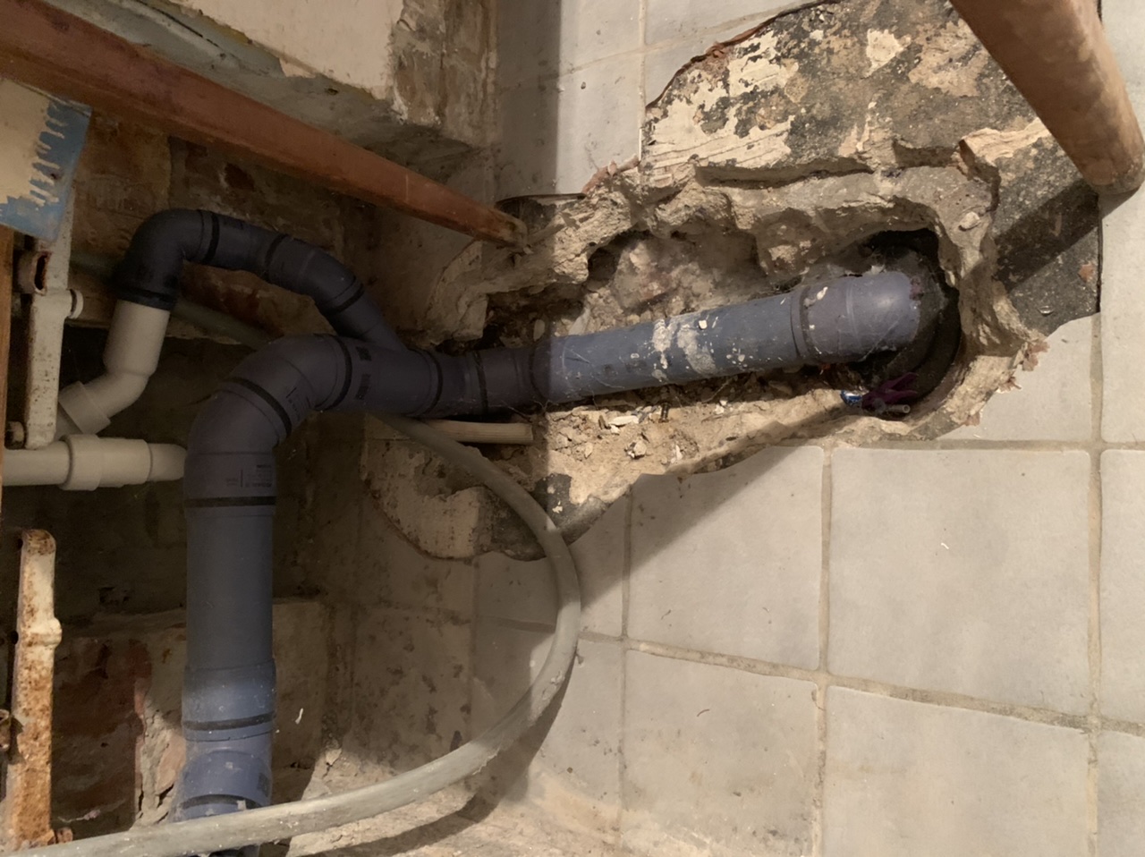

    Guten Tag,
    bei uns im Keller wurde vom Fachmann ein neues Stück Abwasserrohr eingesetzt, da das alte schon fast durch war. Jetzt habe ich noch das aufgestemmte Loch und weiß nicht ob ich das einfach wieder mit Estrich zuschütten kann oder ob ich noch einen Schutz um das Rohr legen muss.
    Würde mich über Tipps sehr freuen.
    Foto ist anbei
    VG

    Im Boden Simon :lock natürlich entkopplen/ummantelt bevor vergossen wird, ich würde sogar noch einen Mauerkragen anlegen - sofern das auf dem Foto keiner ist auf der BP da

    Das Loch ist im Waschkeller direkt vor dem Waschbecken. Brett würde gehen, aber ich hatte an eine langfristige Lösung gedacht. Kann auch sein, dass dort nochmal neu gefliest werden soll. Ich habe leider nicht gesehen, wie das Rohr dort vorher drin lag, da das kaputte Rohr bei Umbauarbeiten entdeckt wurde und der Fachmann es dann direkt ausgewechselt hat.
    Meine Idee war eigentlich das Rohr mit Flies oder Trittschalldämung abzudecken, damit kein direkter Kontakt zum Estrich besteht, aber ich weiß nicht ob das dann alles so hält. Will halt ungern alles wieder aufstemmen danach

    Es gibt diese Kondome zum drüberziehen.
    Google mal Schutzschlauch Abwasser Rohr
    Vlies geht auch so hat man es früher zb bei Heizung gemacht

    Das klingt schon mal super Wie entkoppelt/ummantelt man es am besten? Und was bewirkt genau der Mauerkragen?

    Dee Schutzschlauch sieht gut aus. Da das Rohr schon verlegt wurde, schneide ich den einfach auf und lege ihn dann um das Rohr, richtig?

    Hab mal eben Mauerkragen gegoogelt. Also es scheint einer auf der Seite zu sein wo das Rohr im estrich verschwindet.
    Also ich würde jetzt noch auf der anderen Seite zum Waschbecken Abfluss einen Mauerkragen raufsetzen und dann das Rohr mit einem Schutzschlauch versehen und dann Estrich drüber.

    Ich würde das Loch mit Sand auffüllen und dann eine 1-2 cm dicke Schicht Mörtel oben drüber. Das ist dann verschlossen und wenn man mal wieder daran muss ist diese Schicht auch schnell wieder entfernt.

    Auch eine gute idee. Kann ich da denn zur not auch fliesen drüber kleben später?

    klar wieso nicht
