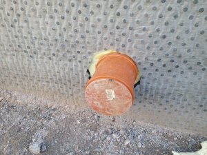

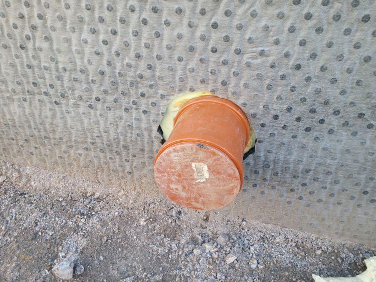

    Hallo Zusammen.
    Folgendes Problem:
    Wir haben eine Mauerdurchführung im Keller (Fertigelemente mit Ortbeton) DN 100, die nicht benötigt wird. Von aussen wurde ein "Blinddeckel" auf das heraussetehende Rohr aufgebracht und mit ein wenig Bitumendickbeschichtung am Rand abgedichtet. Anschließend ein Gewebe zum Schutz außen und dann Baugrube verfüllt.
    Jetzt frage ich mich natürlich, ob das Ganze auf Dauer dicht ist bei zeitweise aufstauendem Sickerwasser.
    Ein Installateur möchte das Rohr nun von noch von innen mit Brunnenschaum ausschäumen, um Kondenswasser und eine Kältebrücke zu vermeiden.
    Gibt es denn Möglichkeiten so etwas wie einen Einsatz von innen in das Rohr einzubringen der selbstdichtend ist (so etwas wie Doyma?)
    Oder genügt der Blinddeckel und das Ausschäumen?
    Danke und Grüße!

    Was ist das denn für eine Durchführung? Mit Muffe an der Außenseite und da wurde ein Blinddeckel reingesteckt? Ist die Dichtung drin?

    Ja ich denke es war eine Durchführung mit Doppelmuffe und der Blinddeckel wurde mit Gummidichtung drin drauf geschoben. Dann zur Sicherheit noch Bitumen auf den Rand...

    was soll dann undicht sein? Vorausgesetzt die Dichtung ist drin. Wenn sie benutzt worden wäre, wäre doch auch nur ein Rohr eingesteckt worden.

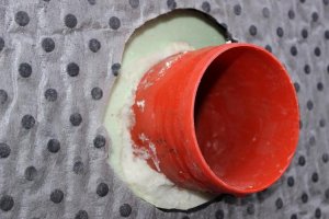

    Ich habe hier nochmal Bilder von der Rohrdurchführung bevor die Doppelmuffe mit Blinddeckel draufkam und hinterher.
    Ich kenne mich mit den Systemen nicht aus, daher wollte ich nur wissen, ob das draufgeschobene Stück als dauerhafte Abdichtung ausreichend ist...
