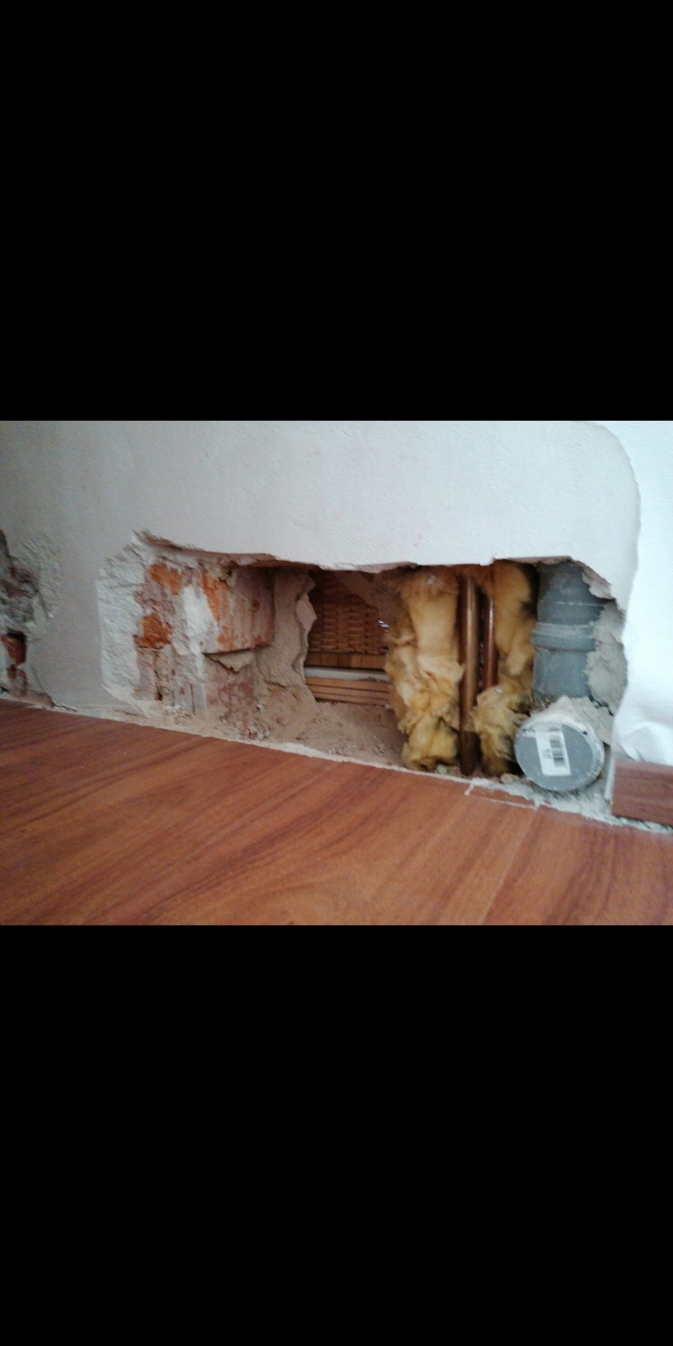

    Ich stehe gerade am Anfang einer Renovierung und würde hierzu gerne die Küche verlegen.
    Diese soll neben das Esszimmer kommen und zeitgleich soll ein durchgang von ca. 1,80 m entstehen.
    Nun zu meinem Problem.
    Durch den durchgang läuft ein abwasserrohr von einer darüber liegenden Küche (wir derzeit nicht genutzt).
    An dieses rohr muss aber meine neue Küche angeschlossen werden.
    Um dieses rohr nutzen zu können müsste ich über eine Länge von ca. 50 cm mit dem 5 cm Rohr in den Boden gehen. Anschließen kann das Rohr ja wieder in der Wand verschwinden.
    Ist das möglich bzw. macht das Sinn.
    Den durchgang könnte ich auch versetzten, will ich aber eigentlich nicht.
    Vielen Dank für hilfreiche Tipps

    ??? Wie jetzt.. Runter und dann wieder hoch?
    Foto bitte.

    Was genau ist jetzt die Frage ? Ob man ein 5cm Abwasserrohr im Estrich verlegen kann ? Nein denn der ist in der Regel nicht dick genug .
    Ob man eine Betondecke um 5cm abtragen kann ? Sagt dir ein Statiker auf Basis deines konkreten Objekts

    Nee, da habe ich falsch ausgedrückt.
    Geplant ist das aus der Wand von links kommend das rohr in den Boden geht und auch im Boden mit dem rohr auf dem Bild angeschlossen wird.

    Wenn das genau an der Wand entlang ist und Du dort nie wieder was schweres hinstellst dann könnte man den Estrich dort aussparen.
    Du könntest das Rohr dann auch ummanteln und in Epoxidharzestrich eingießen, dann wird es wieder relativ stabil.

    Was ist denn untendrunter? Du wirst den Deckendurchbruch großzügig öffnen müssen, um den Abzweig tieferzulegen.

    Unten drunter ist eine weitere Wohnung.
    Das machts vermutlich nicht einfacher
