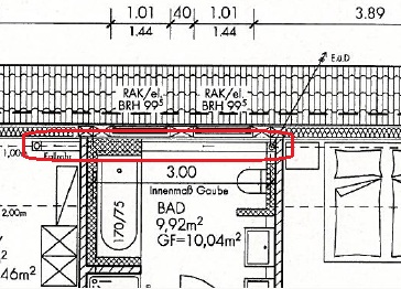

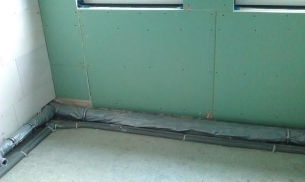

    Moin,
    wir sind im Neubau und unser Bad im OG hat ein Abwasserrohr das quer an der Wand verläuft. Dieses Rohr ist leider höher als der Estrich es sein wird. Wir haben den Bauleiter darauf hingewiesen und der hat uns auch bestätigt, dass dieses Rohr nicht im Estrich verschwinden wird.
    Unsere daraufhin geschriebene Mängelrüge wurde mit folgendem Argument abgelehnt: "Da das Rohr in den von uns unterschriebenen Planungen eingetragen ist, stellt dieses Rohr keinen Mängel da".
    Das Stimmt, das Rohr ist eingetragen, aber kein Hinweis, das ca. 4 cm des Rohres aus dem Estrich gucken werden. Ich habe noch keinen Neubau gesehen in dem die Rohre nicht vollständig im Estrich verschwinden. Hätte ich vorher gewußt, dass das Rohr aus dem Boden guckt, hätte ich das Bad anders geplant.
    Hat mein Bauträger "rechtlich" Recht mit seinem Argument "Ich habe ja auf dem Plan unterschrieben in dem das Rohr eingetragen ist"?

    Der Bauträger redet Unsinn.
    Es ist nicht üblich, dass Entwässerungsrohre aus dem Estrich herausstehen. Selbst bei Unterschrift unter eine Zeichnung mit der Lage dieses Rohres muss ein Bauherr nicht davon ausgehen, dass dieses sichtbar sein wird.
    Aus BGB § 633 ist mängelfrei, wenn es sich....
    Das Entwässerungsrohre sichtbar sind, ist wohl zweifelsfrei unüblich.

    Plan und Wirklichkeit
    Vielen Dank für Antworten.
    Anbei der Plan mit dem besagtem Rohr (habe ich rot eigekreist)
    Hier das Rohr im Bad (Es gibt auch noch ein kleines Rohr im anligenden Hobbyraum):
    Der Estrich wird 11 cm hoch sein, das Rohr hat eine Höhe von 16 cm.
    Noch ein paar Infos:
    Ich habe einen Bauträger.
    Keiner (Verkäufer, Architekt, Bauleiter, Bemusterungmensch, etc.) hat etwas über ein aus dem Estrich guckendes Rohr erzählt.
    Mängelrüge habe ich mit einer Frist von 2 Wochen vor 2 Wochen mit der Bitte um Behebung angezeigt. Geantwortet wurde mit dem Hinweis, dass es sich um keinen Mängel handelt, da das Rohr im Plan ersichtlich ist.
    Laut Bauleiter kann das Rohr nicht in tiefer gesetzt werden, da es sonst in die Filigrandecke gesetzt werden müsste, die Animierung der Decke und der Statiker dies aber nicht zuläßt.
    Ich komme wohl nicht um einen Rohrkasten oder eine vorgesetzte Wand rum. Daher formuliere ich meine Frage anders:
    Handelt es sich wirklich nicht um einen Mängel?
    Wurde meine Unwissenheit den Plan richtig zu lesen ausgenutzt?
    Was kann ich verlangen wenn es sich um einen nicht zubehebenden Mangel handelt?
    Danke für die bisherigen und die kommenden Antworten.

    Ich sehe in der Ausführung keinen Mangel. Im Plan ist nicht das Rohr dargestellt sondern eindeutig eine abgesetzte Stufe in der die Verohrung verläuft.
    Da wurde auch nichts ausnutzt, sondern vermutlich auf Grund der vorhandenen Grundrisssituation eine Lösung festgelegt (die dir nun nicht gefällt).
    Dafür dass der Plan anders interprätiert wurde kann der BT nichts. Von daher kein Mangel sondern Ausführung gemäß Plan.
