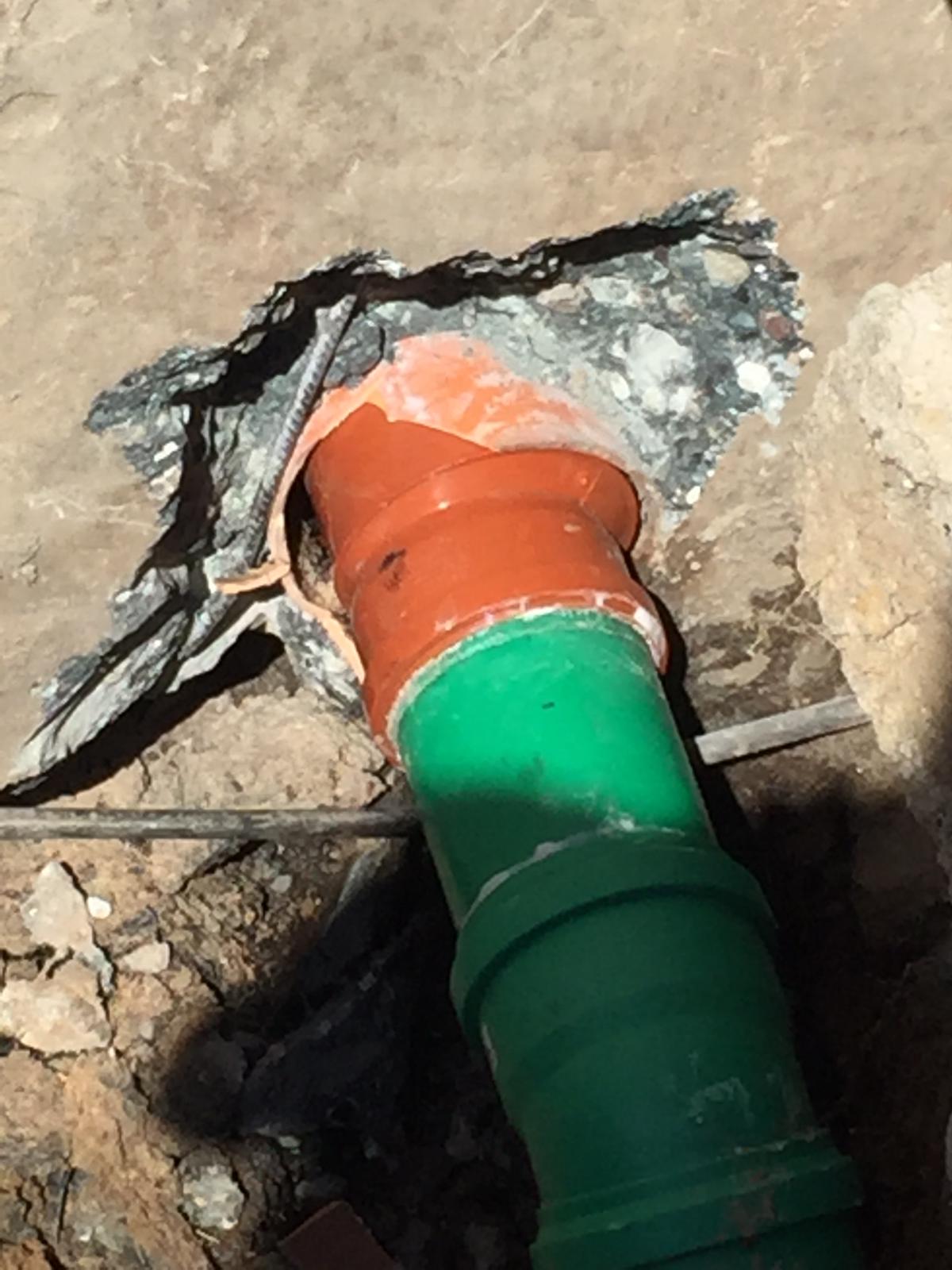

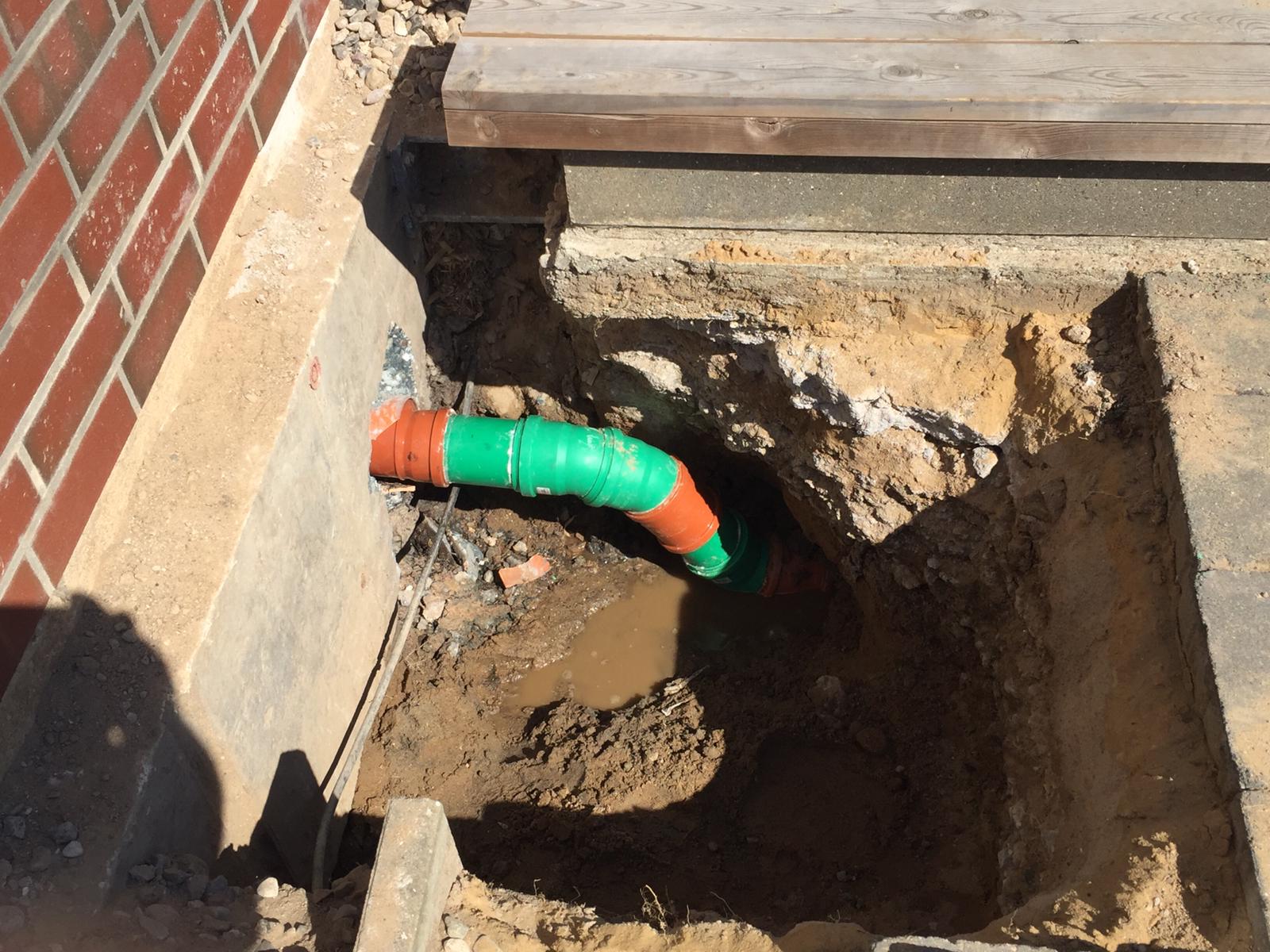

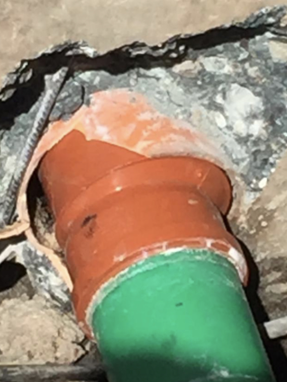

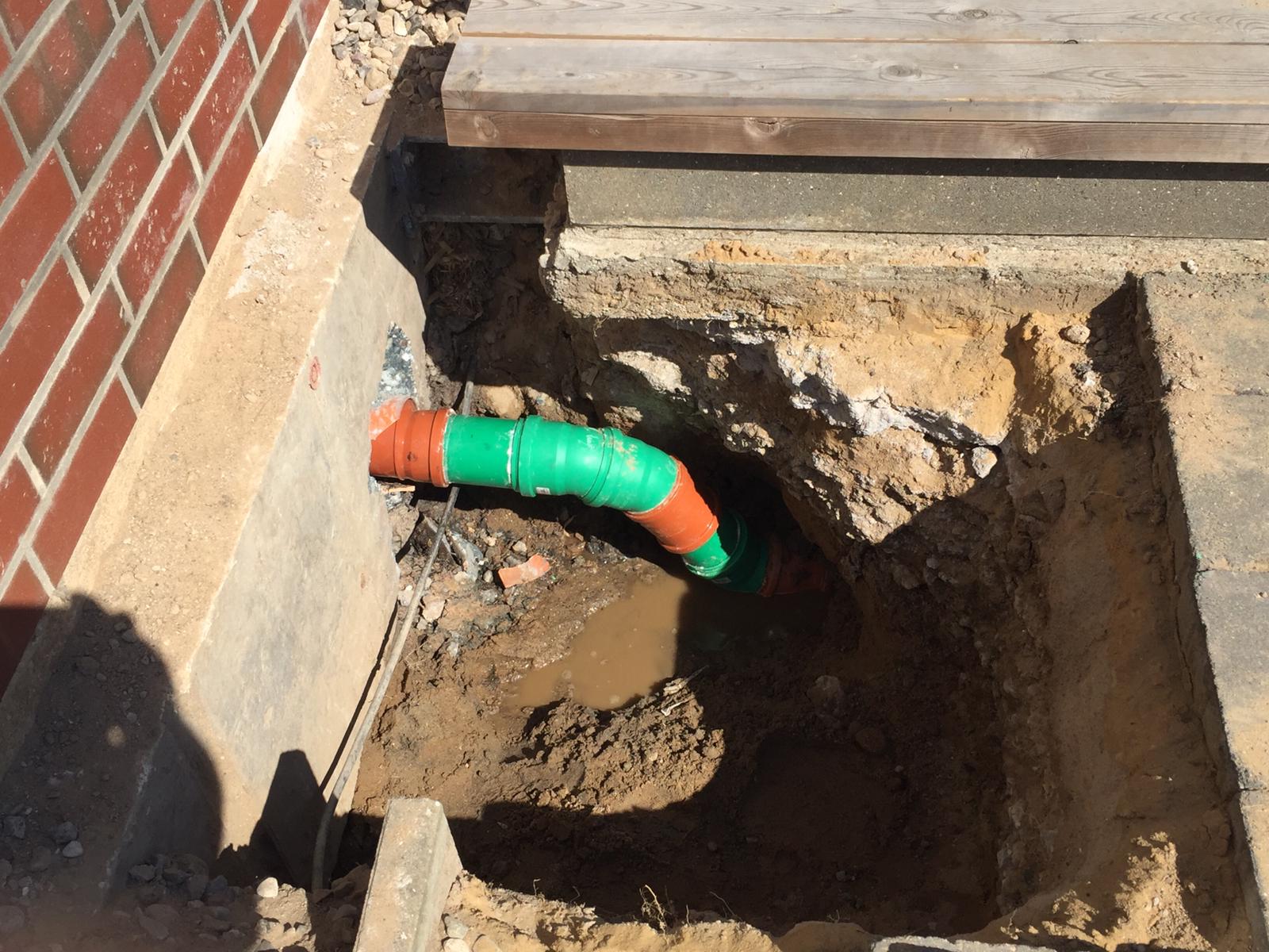

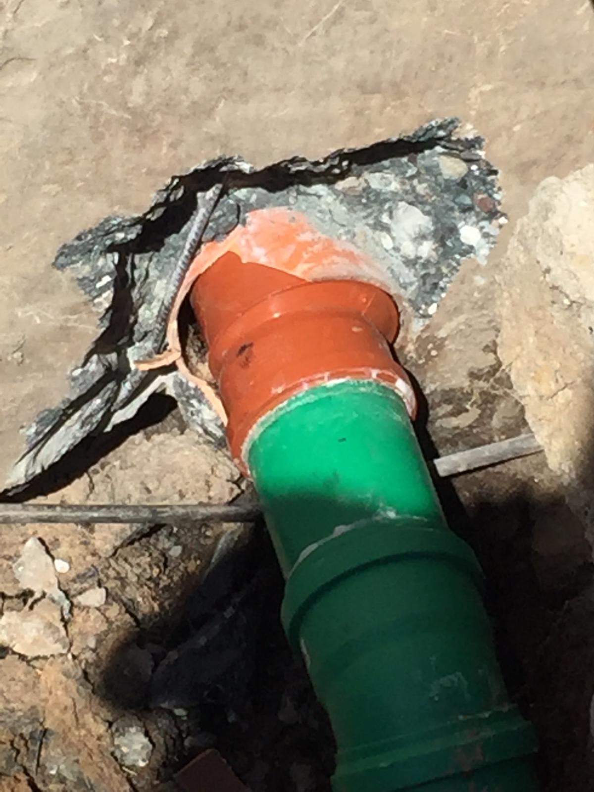

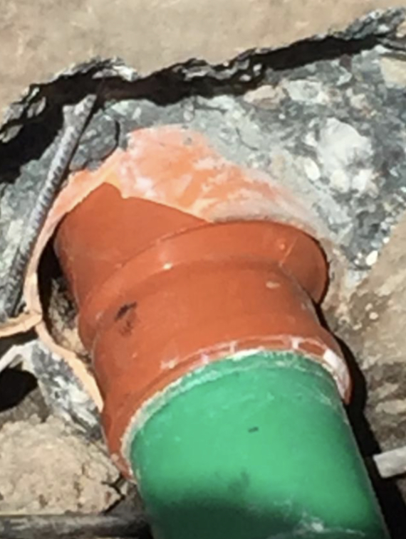

    Moin,
    Wir haben bei uns im Ferienhaus (9 Parteien) zum 2. mal ein Abwasserproblem. Vor 3 Jahren ist es schon mal aufgetreten. Die Sanierung mit Fotos habe ich gestern erst bekommen.
    Ein Problem ist, dass die Rohre zum Siel parallel zum Haus absacken. Das muss auch behoben werden.Aber wenn ich mir das eine Foto ansehe ist es doch nur unzureichend repariert worden,oder nicht? Das neue Rohr ist doch nur ins alte reingesteckt worden, da bleibt doch immer eine Kante und es wird doch über eine gewisse Zeit wieder dicht sein. Frage : Hat jemand eine Idee wie man Es vernünftig sanieren kann?
    Danke

    Ja. Was hätte deiner Meinung nach noch zusätzlich gemacht werden sollen?
    In der Muffe sitzt die Dichtung. Das Spitzende wird bis zum Anschlag in die Muffe eingeschoben. Die Dichtung liegt rings um das Rohr an und hält dicht. Bei ordentlichem Material tut sie dieses für sehr lange Zeit.

    Ich glaube du hast dir die Fotos gar nicht angeschaut…!
    Das ist der größte misst den man machen kann…
    Da ist weder Muffe noch eine Dichtung…

    Ich zähle auf dem ersten Bild acht (in Zahlen: 8) Muffen, auf dem zweiten drei (3). Ob da jeweils auch eine Dichtung verbaut ist, lässt sich leider nicht erkennen.
    Falls aber tatsächlich versucht wurde, mit dem 200/160er Reduktionsstück an das 250er Rohr anzuschließen, dann wäre das in der Tat grandioser Pfusch. Da mir das zu abwegig erschien, habe ich diese Möglichkeit gar nicht in Betracht gezogen. Nach nochmaligem Hinkucken denke ich, du hast Recht.

    hier ist weder eine Muffe noch eine Dichtung

    Ich kann mir noch nicht recht vorstellen, dass das die vollständige Reparatur darstellen soll. Wie VollNormal geschrieben und Yilmaz im Bild gezeigt hat, erscheint das Reduzierstück nur in das beschädigte Rohr eingeschoben. Da müsste eine hinderliche Kante entstehen und sogar reichlich Wasser nebenbei austreten, wenn nicht zusätzlich irgendeine Dichmasse herumgepfuscht wurde...
    Eventuell könnte auch eine innenliegende Reduzierung zusätzlich verwendet worden sein, die DN 250 Innen gegen die DN200/160 Reduzierung Aussen abdichtet ? Soetwas kenne ich jedoch nur als Spezialteil von DN110 auf DN80 und sollte nur in Fliessrichtung klein-> groß eingesetzt werden, sonst gibt es wie hier eine bremsende Kante.
    Man sollte das ausführende Unternehmen einmal um eine Erklärung befragen, wie sie das gemacht haben. Wie eine echte Lösung sieht das hier auf ersten Blick tatsächlich nicht aus. Diese würde dann jedoch reichlich Stemm- oder Bohrarbeiten beinhalten um entweder von Aussen wieder genügend intaktes Rohrende zum Aufschieben freizulegen oder das Ganze mit noch mehr Aufwand von Innen sauber zu lösen...
