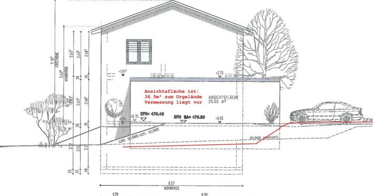

    na da haben die "Experten" geplant. Laut Baueingabe baut mein Nachbar eine Garage 9m lang mit einer Ansichtsfläche von 25m² als Grenzbebauung.
    Jetzt steht die Garage und hat stolze 36m² Ansichtsfläche. Eigenes Vermessungsgutachten liegt vor. Schön zu erkennen, daß die Berechnung sich nicht auf den Geländeschnitt auf meiner Seite bezieht.
    Bin ich da richtig, daß ich diesem hätte zustimmen müssen?
    Wer kann mir da mit Informationen /links oder ähnlichem helfen?
    Im Grunde geht es mir um eine Abschätzung über die Schadenshöhe, die ich geltend machen kann, wenn ich mich aussergerichtlich einigen will.

    Die Garage löst jetzt also eine Abstandsfläche aus, die auf deinem Grundstück liegt. Tiefe vermutlich 3m? Dein Grundstück verliert also an einem Streifen von 3 x 9 m = 27 m2 an Wert. Wieviel: keine Ahnung.
    Grundsätzlich wäre aber vorher zu klären, ob eine Garage mit Abstandsflächen überhaupt möglich ist...

    Ach Leute. Der TE schreibt, die Wand richte sich nicht nach seinem Gelände! Muss sie das überhaupt??? Maß aller Dinge ist das gewachsene Gelände. Kann ja nicht sein, dass der Nachbar 1,50 abbaggert und ich dann nur noch 1,20 lichte Garagenhöhe habe!
    Also erstmal die Frage klären, wo dieses denn verläuft!
    Dann klären, ob eine Baulast überhaupt möglich ist. Und dann mal weitersehen.

    So sieht das jetzt aus. Die Rote linie ist das echte Urgelände vor dem Bau.

    Das Problem ist, die rote Linie ist der Geländeverlauf Urgelände. Die Lienie des Architekten bezieht sich auf ein frei Erfundesnes was weiß ich was. Wand höhe vorne ist 3m und hinten 4.30. und das ist mein Problem

    Naja - bei ner Grenzgarage muss der Planer ja den nachbarlichen Verlauf schon irgendwo herhaben. Wie sieht denn DEINE Genehmigungszeichnung zum späteren Geländeverlauf aus???
    Und wie bitte soll der Nachbar in seine Garage reinkommen, wenn er ab vorhandenem Gelände nur 3 m hoch gehen kann? Parklifter?
    Und wie stellt sich Deine Garage so dar?

    Ich habe unterhalb eine Wohnung die ich vermiete. der sieht nun eine hohe Wand... allso möchte ich eine Anböschung und eine Bepflanzung. Das kommt den Nachbarn billiger zumal wohl der Architekt oder der Vermesser der Profile letzendlich mist gebaut hat

    Ne aber ich kann wohl verlangen das die Ansicht das darstellt was nachher gebaut wird und nicht mit fiktiven Geländeverläufen eine Baueingabe gemacht wird.
    Wie gesagt wenn es zulässig ist einfach einen Strich zu ziehen und zu bauen... so einfach ist das nun auch nicht....
