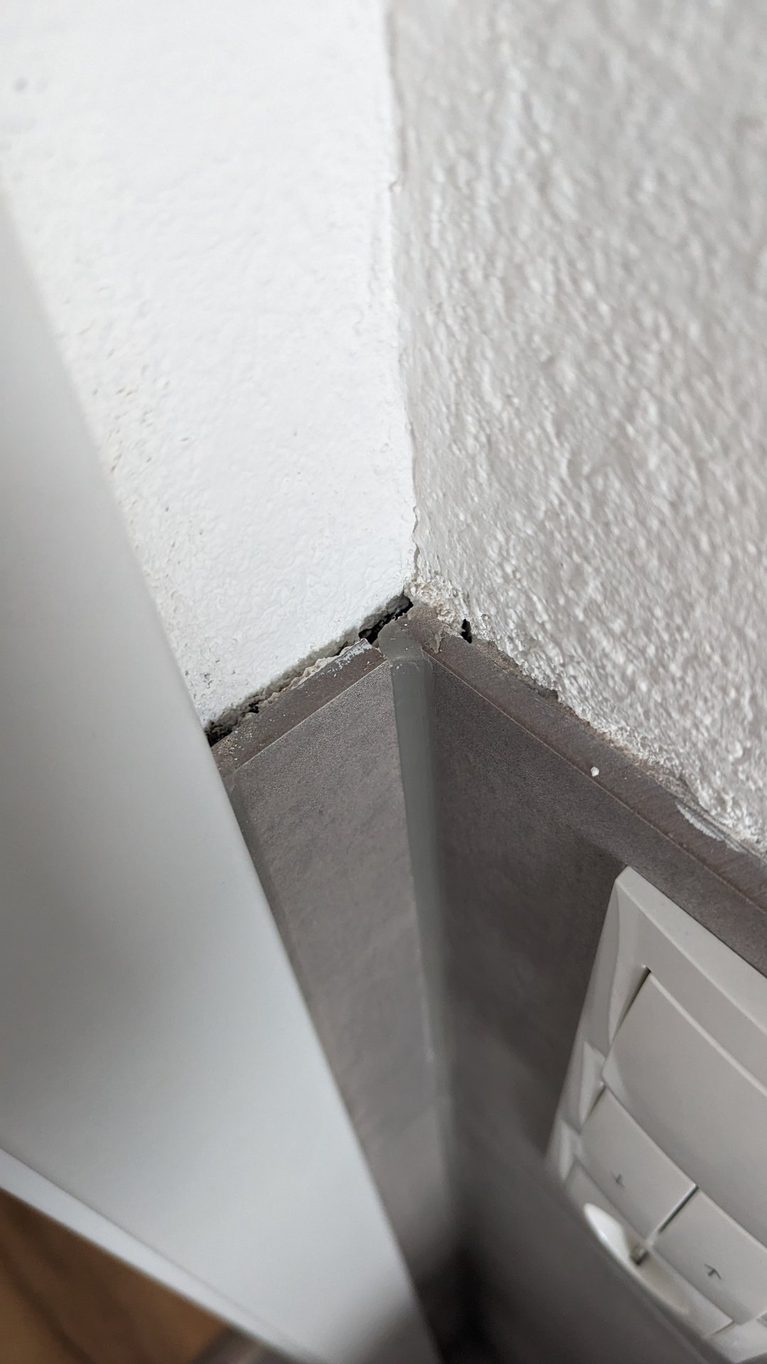

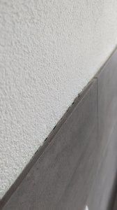

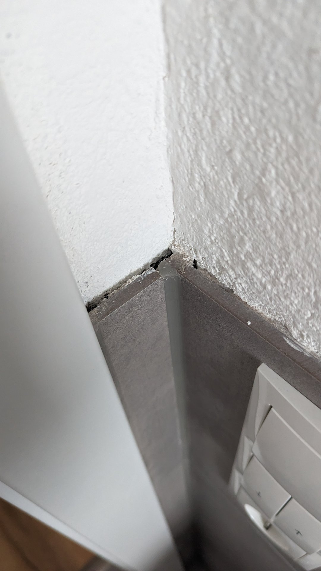

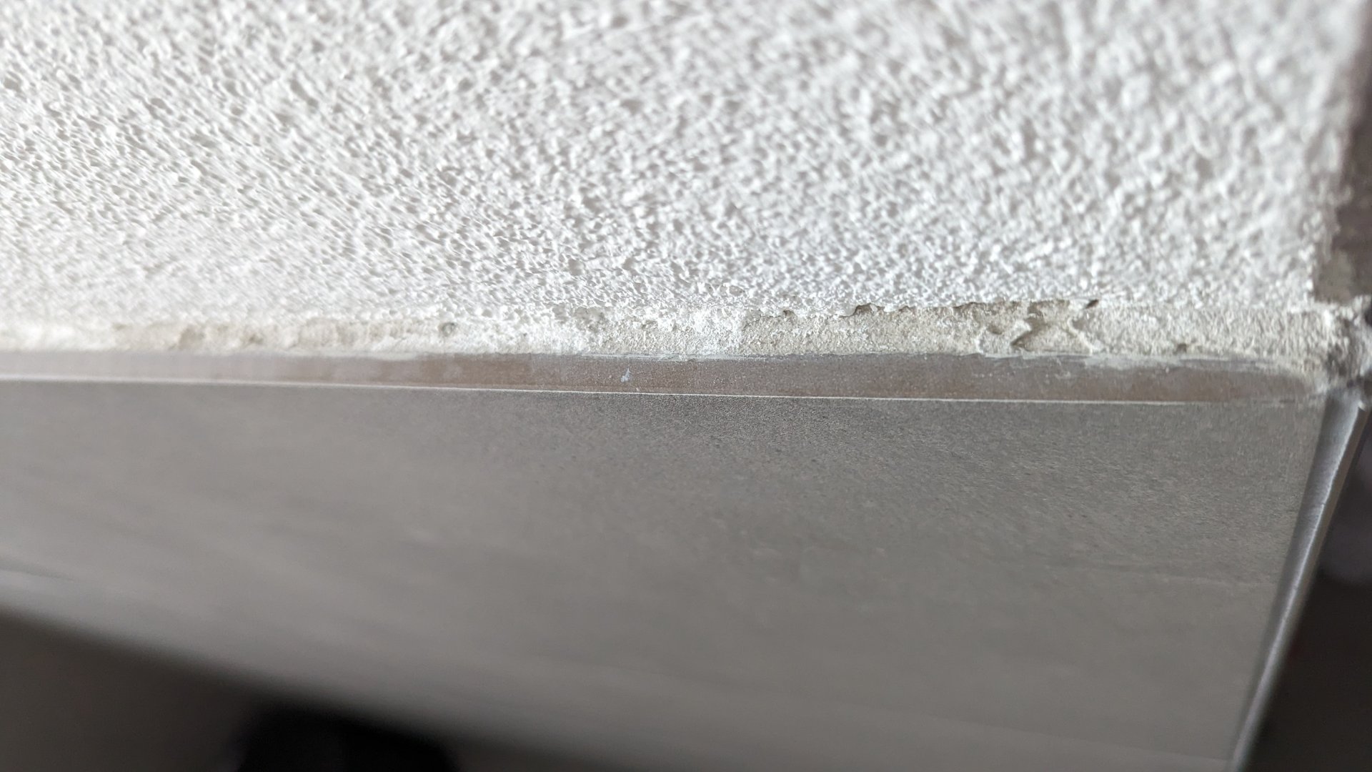

    ich wohne mittlerweile seit 5 Monaten in meinem Neubau und habe paar Kleinigkeiten noch zu machen, für welche ich "nie Zeit" hatte.
    Z. B. muss ich zwischen den Türzargen noch abdichten - hier würde ich Silikon nehmen, da Acryl mit der Zeit vergilbt und ich bereits schon alles gestrichen habe. Ist das richtig?
    Nun schaut auch bitte das Bild an. Oberhalb der Fliese muss auch noch was hin. Ist hier Strukturacryl die richtige Wahl?

    In beiden Fällen Acryl und überstreichen.

    Ok dann acryl... aber soll ich für die Fliesen, Strukturacryl nehmen?

    In welcher Höhe liegt denn die Fliesenkante ?
    Wenn du die Kante immer mal abwischen willst (Schmutz, Staub) dann ist eine glatte Fuge natürlich viel besser.
    Überstreichen der Fuge:
    Da warte eine Woche damit.

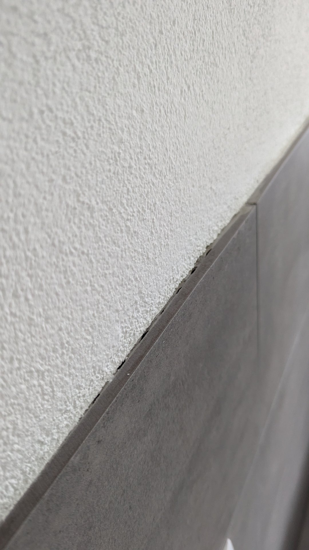

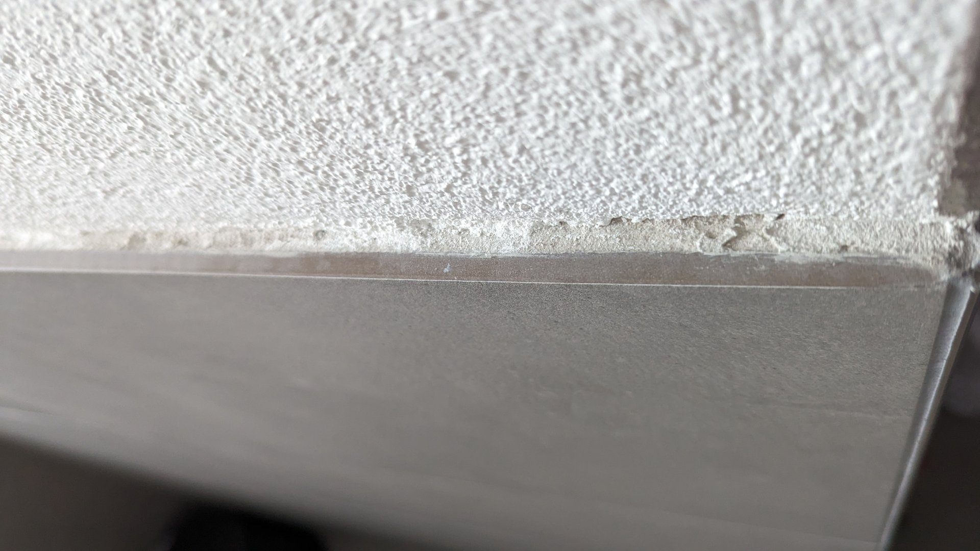

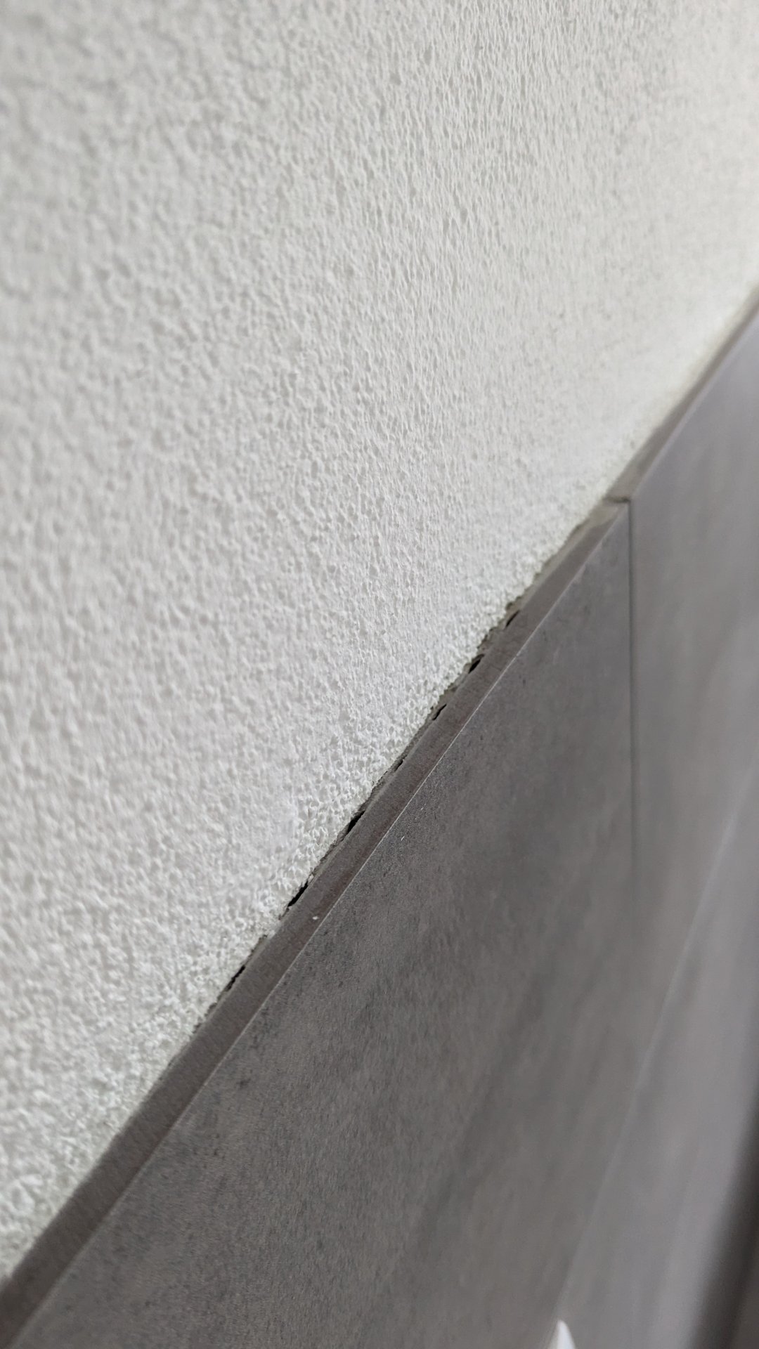

    Ja müsste abgewischt werden, sind 140 cm. Das Problem ist, dass an manchen Stellen etwas mehr putz fehlt bzw. es schlampig gemacht worden ist und ich so oder so noch etwas mit körnigem Acryl nachbessern muss

    @Tilo siehe hier
    Oder bekommt man das auch Glatt hin?
