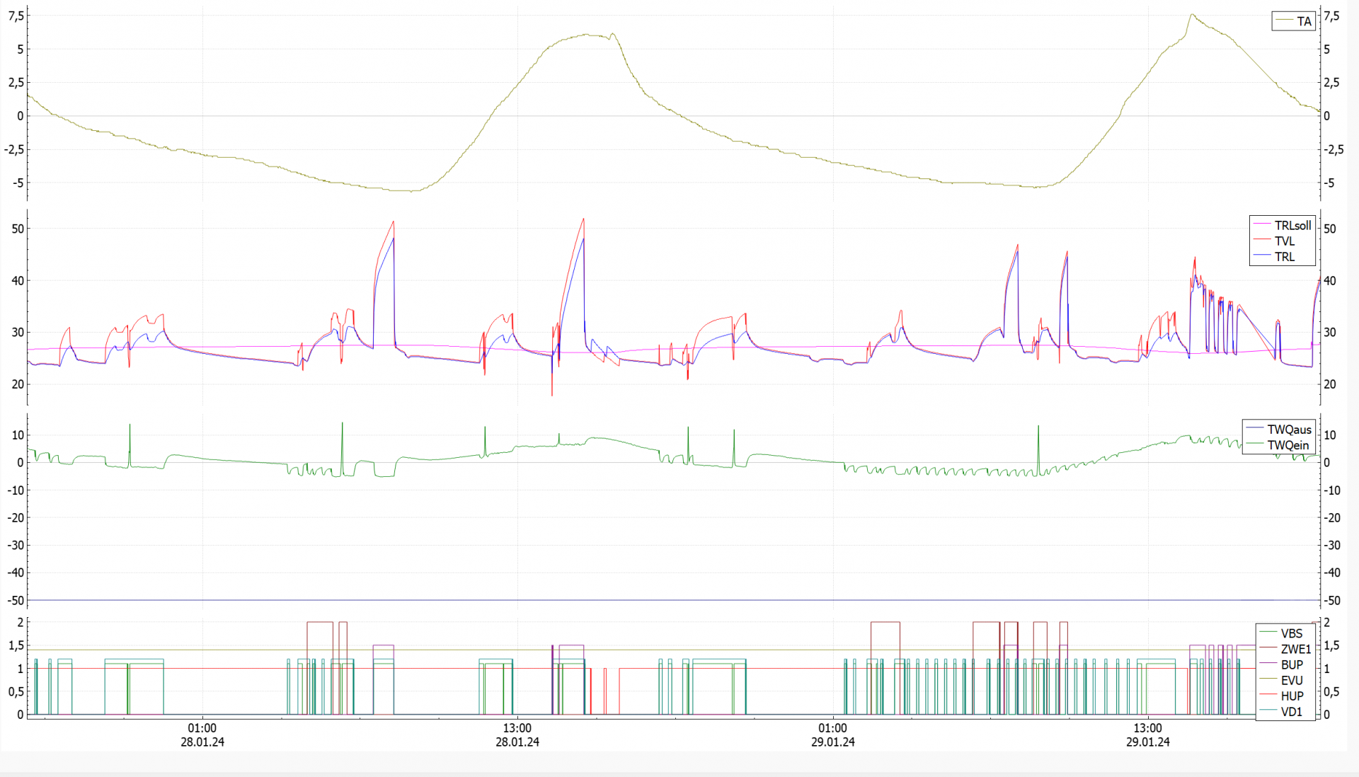

    leider weiß ich mit unsrer Heizung nicht mehr weiter.
    HB ist heute informiert worden und er leitet das ganze an Alpha Innotec weiter, diese werden sich die nächsten Tage bei mir melden
    Seit einiger Zeit zeigt unsere Wärmepumpe immer die Störung „766 – Einsatzgrenzen VD“ an. Am Anfang Resettete sie sich von selbst, jetzt aber geht leider gar nichts mehr, meist schaltet sich nur noch der ZWE1 ein
    Im Forum findet man leider fast gar nichts über diese Störung
    Ich wollte euch um Hilfe bitte, vielleicht seht ihr ja anhand des DTA Schreibers, an was es liegt. Vielleicht auch eine Falsch Einstellung meinerseits? Oder vielleicht kann jemand sogar erkennen was der Defekt ist?
    Wir hatten leider bisher nur Pech mit unsrer Anlage, Außengerät wurde sogar schon ausgetauscht innerhalt der Garantie Zeit
    Wärmepumpe läuft wie folgt an, am Display
    - Wärmepumpe kommt in 1 Min, Pumpenvorlauf
    - Wärmepumpe läuft seit (zählt bis ca 5 Min)
    - Wärmepumpe kommt in 15 Min, Schaltspielsperre
    - Fehler 766 kommt
    Ich kann mir gut vorstellen, das dies für euch kein einfaches Problem bei mir ist. Aber vielleicht kann uns trotzdem jemand bitte helfen
    Ich wäre euch sehr dankbar,
    Vielen Dank Basti

  2. #2 simon84, 30.01.2024
    23.507
    7.046
    Verdichter läuft viel zu kurz
    WP Taktet sich zu Tode
    kann es sein dass du aktuell nur sehr wenig Heizenergie brauchst ? Werden überall die soll Temperaturen erreicht ?
    heizt du evtl mit anderen Quellen, Kamin etc oder sind hohe solare Gewinne vorhanden ?
    Würde die hysterese erhöhen probieren

    Versuch mal die WP nur zwischen 10 und 16 Uhr laufen zu lassen. Zeitprogramm, über eine extreme Nachtabsenkung o.ä.
    Dann noch den Kamin auslassen und alle ERR voll auf.
    Wenn das Problem dann weg ist, liegt es daran, dass die WP die Energie nicht wegkriegt.

    Okay,
    Alle ERR sind jetzt komplett offen,
    FBH Verteiler Durchflüsse sind auch auf max gestellt
    Hysterese WW von 4K auf 7K gestellt
    Heizung und Warmwasser, per zeitschaltprogramm zwischen 08:00 bis 18:00 uhr eingestellt
    Würde ein DTA link etwas helfen?

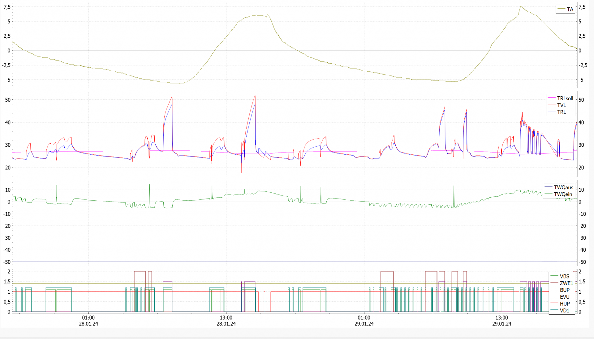

    ja da kann man die genauen Daten von der Wärmepumpe auslesen
    Ein bisschen eingefuchst habe ich mich schon in die Foren ;-) verstehen muss ich es nur noch :-D
    Das Programm zum Daten auslesen ist OpenDTA

    Kannst du mal den Kompressor, die Umwälzpumpe und den Durchfluss isolieren? Und wie sieht der Punkt aus, an dem sie aussteigt?
