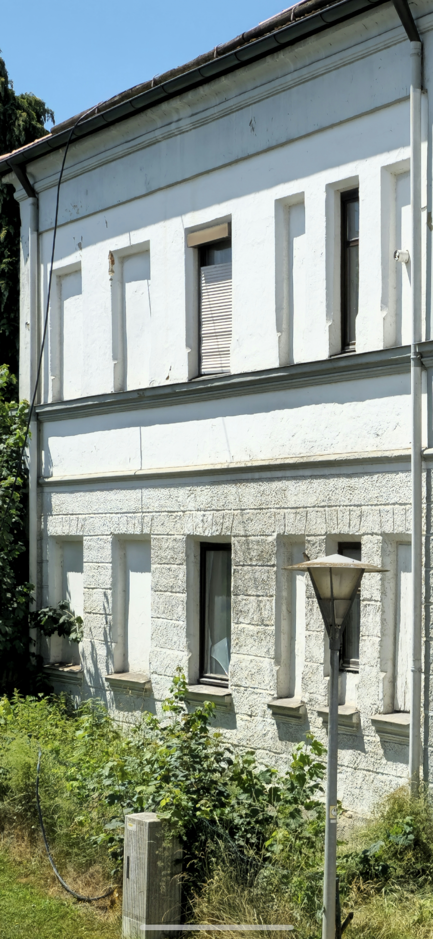

    Hallo Bauexperten,
    meine Frau und ich sind mal wieder über ein Thema gestolpert, bei dem wir die „Schwarmintelligenz“ bemühen müssen.
    Exemplarisch unten ein Foto unserer Außenwand. 49cm Ziegel. Fenster sollen demnächst alle gemacht werden. Aber wir sind etwas planlos mit den „Nischen“.
    Aktuell planen wir die Außenfassade nicht anzugehen, sondern mit einer Innendämmung aus Kalziumsilikatplatten. Müss(t)en wir die Nischen auf die Dicke der restlichen Wandfläche bringen?
    Sind für jeden Tipp dankbar.
    Stefan

    Welche Tiefe haben die Nischen?
  3. #3 StefanSt, 10.10.2024
    StefanSt
    StefanSt
    02.09.2024
    Circa 20 cm von außen. Wir haben noch keine von Innen geöffnet, aber es müsste dann einfach nur eine Ziegelreihe sein.
  4. #4 Tikonteroga, 11.10.2024
    Tikonteroga
    Tikonteroga
    18.06.2016
    1.226
    283
    Baden-Württemberg
    Ja, ich vermute auch, dass es eine Ziegelreihe in einer üblichen Stärke von 115, 175, 240 mm zzgl. Putz ist. Wenn man den Innenputz in der Nische entfernt, sollte man eine zweite Ziegelreihe mit Mörtel (10 mm) zwischen den Ziegelreihen davor setzen können.
  5. #5 Fabian Weber, 11.10.2024
    15.968
    6.261
    Ich würde das alte Mauerwerk aus den zugemauerten Fenstern entfernen und mit Porenbeton neu vermauern. Das bringt dann wahrscheinlich schon fast den gleichen U-Wert wie die 49er Ziegelwand.
  6. #6 StefanSt, 11.10.2024
    StefanSt
    StefanSt
    02.09.2024
    Hallo Fabian, ja dazu tendieren wir auch. Sorry, ich kämpfe noch etwas mit den U-Werten. Wie viel cm Porenbeton bräuchte ich um in etwa die 49 cm der Ziegel zu erreichen? Vielen Dank für deine Einschätzung!
  7. #7 Fabian Weber, 11.10.2024
    15.968
    6.261
    Probier mal das online-Tool Ubakus.
    Eventuell Porenbeton mit Mini-WDVS.
