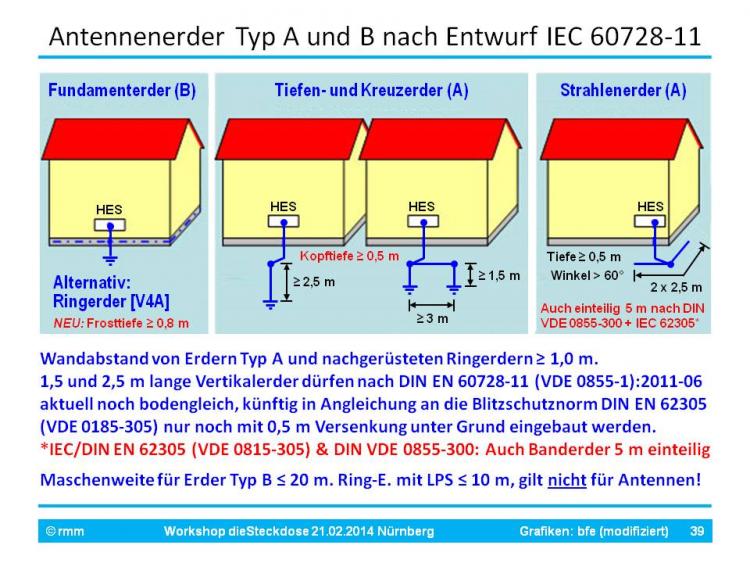

    ich plane unseren Altbau (1955) nachträglich zu erden. Es handelt sich um Reihenhaus mit Vollkeller. Vergangenes Jahr haben wir den Keller umfangreich abdichten lassen, weswegen ich ungern ein Loch in den Kellerboden bohren möchte. Durch den hohen Grundwasserspiegel hätte ich an der Stelle dann wieder ständig Wassereinbrüche.
    Nun zu meiner Frage. Ist es denkbar außerhalob des Hauses einen Kreuzerder oder ähnliches mit entsprechender Länge zu nutzen und dann ein Kabel durch die Hauswand auf eine innenliegende PAS zu führen?

    Ja, ist denkbar. Nennt sich Erder Typ A.

    Falls der Anlass eine erdungspflichtige Antenne ist, nachstehend die dafür geforderten Mindestmaße und Abstände. In der Blitzschutznorm IEC 62305 werden Erdspieße mit 9 m Standard-Länge empfohlen.
    Seit DIN 18014:2007-09 müssen Ringerder von Neubauten aus NIRO, Werkstoffnummer 1.4751 (V4A), bestehen. Erder vom Typ B dürfen weiterhin feuerverzinkt sein und vergammeln.
    TIPP: Von einer Fachkraft mit Vibrationshammer einen NIRO-Erdspieß versenken lassen und im Erdreich entweder Stahldraht mit Kunstoffmantel oder besser NIRO-Draht verlegen lassen.

    Zu spät um den Zahlendreher noch zu berichtigen.
    Die Werkstoffnummer muss 1.4571 lauten.
