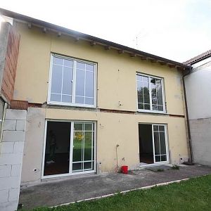

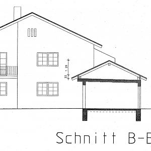

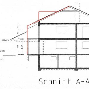

    Hallo liebe Mitstreiter,
    wir planen einen Anbau. Ca. 20 qm an der Ostseite des Hauses. Mit Durchbrüchen und Pipapo. Auch wollen wir die Garage an der Südseite zu einem Gartenhaus umbauen. Bauvoranfrage ist von der Lbk genehmigt. Architekten haben auch schon einen Plan gezeichnet.
    Meine Frage:
    1. Es besteht bereits eine alte Bodenplatte unter der noch bestehenden aber baufälligen Garage. Laut Bauplan 1966 auch mit Streifenfundament 80cm. Bezweifle aber dass die eine Dämmung hat.
    2. An der Ostseite hat der Vorbesitzer ebenfalls ca. 2008 eine Bodenplatte gießen lassen. Auch mit 80cm Forstschutz. Diesmal auch mit Dämmung (kann man an der Seite sehen). Die Bodenplatte war allerdings für einen Wintergarten konzipiert und ist etwa 1 Meter zu kurz für unser Vorhaben (zweigeschössiger Anbau).
    (bei der neuen Bodenplatte habe ich auch einen Eintrag gefunden: Streifenfundament C20/25 Frostsicher I).
    Nun zu meiner frage: Soll/muss ich beide Bodenplatten entfernen und danach neu gießen? Kostet sicher viel Zeit, Geld und Mühe. Oder soll ich auf/an den bestehenden Bodenplatten weiterbauen?
    Weiß jemand wie ich prüfen kann, ob die Bodenplatten ausreichend für meine Pläne sind?
    Weiterhin frohes bauen,
    Euer Bauluigi
    Foto Ist und alter Bauplan:
    [​IMG][​IMG][​IMG]
