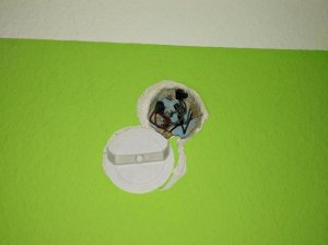

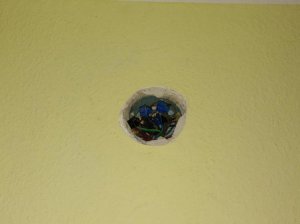

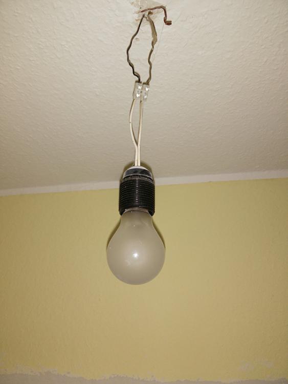

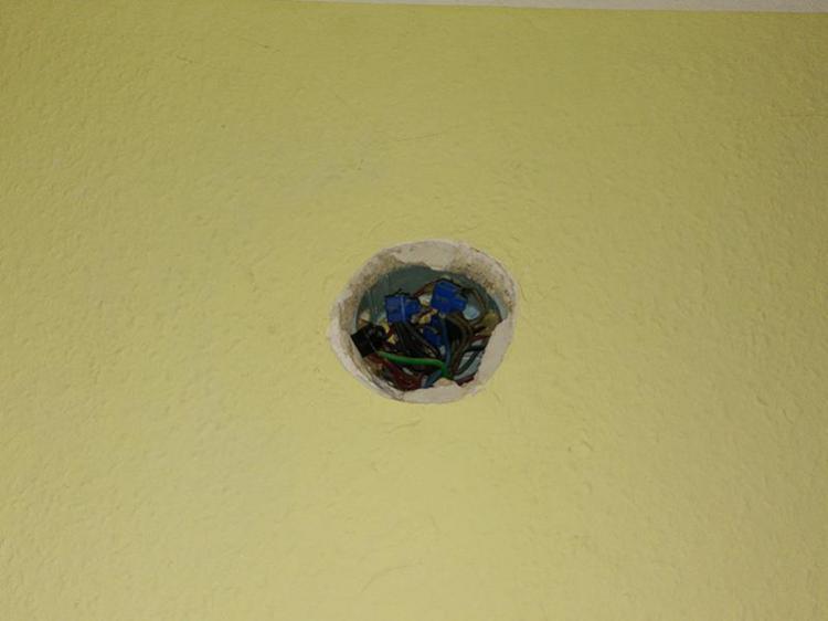

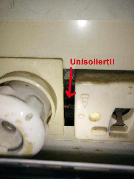

    Ich habe ein Problem, welches mir arg im Magen liegt. Wir wohne seit einem Jahr (Juli, 2013) in unserer ersten gemeinsamen Wohnung (Bjr. 1965). Als wir eingezogen sind, gab es im Schlafzimmer keine funktionierende Steckdose und wenn man mehr als 3 Elektrogeräte in irgendeine Steckdose eingesteckt hat, ist die Sicherung sofort raus gesprungen. Der Vermieter hat einen Elektriker kommen lassen und dieser hat dann etwas am Wohnungs-Sicherungskasten gemacht und oben diese Kappen für die Leitungen aufgemacht und dort die Leitungen umgesteckt.
    Soweit ging die Elektronik wieder, bis wir dann einen neuen Backofen anschließen wollten. Da wir keine Ahnung von Elektrik haben, habe ich einen Elektriker bestellt, der diesen für uns anschließt. Der Elektriker hat dann die Endleitungen für den Backofen machen müssen und meinte, der Backofen würde zu wenig Strom bekommen. Er würde nicht richtig funktionieren. Ergo Vermieter angerufen und der hat nach viel murren, wieder einen Elektriker bestellt. Der hat dann im Hausflur die Drehsicherungen durch Kippschalter ersetzt und wieder etwas am Sicherungskasten gemacht. Der Backofen lief dann auch, bloß dann ging nach einiger Backofen-Betriebszeit immer die Drehsicherung des Backofens kaputt und musste gewechselt werden. Also wieder den Vermieter angerufen. Der bestellte Elektriker hat wieder etwas am Sicherungskasten gemacht. Ab da an ging es.
    Wobei wir ab und an Stromausfälle haben, dies jedoch nur in unsere Wohnung. Bei allen anderen Nachbarn gibt es bei der Elektrik keine Probleme.
    Wir haben nach und nach die Räume fertig gemacht und nun haben wieder Probleme mit dem Strom. Wenn man im Flur, in jeweils beide Steckdosen ein Elektrogerät steckt und ich dann das Licht im Flur anmache, platzt die Glühbirne im Flur und wenn ich im Badezimmer das Licht anmache platz die Glühbirne im Badezimmer. Beide jeweils sofort beim einschalten! Mehr als 3 Geräte schafft der Flur nicht (B.s.p. Telefon, Router, NAS und eventuell Staubsauger), dann starten alle Geräte im Flur neu. Also wieder das selbe Spiel, Vermieter angerufen, unter murren, der Elektriker kommt.
    Jetzt haben wir etwas im Internet gesucht und den sogenannten Bestandsschutz gefunden. Wenn ich die ganzen Artikel dazu lese, müsste der Vermieter eigentlich unsere Elektrik in der Wohnung erneuern und nicht notdürftig immer Flicken, bis was neues kommt oder? Auch wurde hier vieles schon verändert, eine neue Steckdose im Flur und im Bad (alle anderen Mieter haben keine Steckdose im Bad, nur wir). Man erkennt es, dass der Putz an den Stellen ganz anders ist oder zumindest einmal schon etwas daran gemacht wurde. Laut den Dingen müsste doch der Bestandsschutz nicht mehr greifen?
    Hier noch ein paar Bilder, damit man sich darunter etwas vorstellen kann.
    Wir hoffen, ihr könnt uns helfen. Seit meiner Freundin die Glühbirne im Bad vor den Augen explodiert ist, traut sich meine Freundin nicht mehr irgendeinen Lichtschalter hier in der Wohnung zudrücken. Ihr ist zum Glück nichts passiert.
    Vielen Dank im Voraus

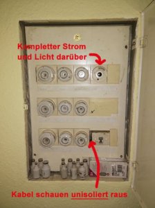

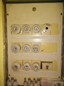

    Ich fürchte, in Eurem Fall kommen mehrere Punkte zusammen.
    Wird nicht ganz einfach, das zu lösen.
    Aber wir wollen mal sehen:
    Erstens eine "schwachbrüstige"Anlage, nach damaligem Standard. Die entspricht häufig nicht mehr den heutigen Bedürfnissen. Allerdings müßte der Mieter dies akzeptieren, solange ein bestimmter (sehr geringer) absoluter Mindeststandard erfüllt ist. Wer mehr will, muß entweder ne jüngere Wohnung anmieten oder eine mit erneuerter Elt-Anlage.
    Und dann wohl (mindestens) ein echter technischer Fehler.
    Möglicherweise ein zeitweise schwebender Sternpunkt.
    Das müßte umgehend beseitigt werden.
    Außerdem vermutlich eine unnötig ungeschickte Stromkreisaufteilung.
    Aber:

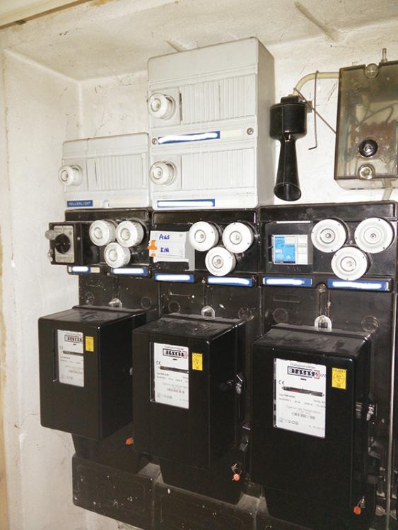

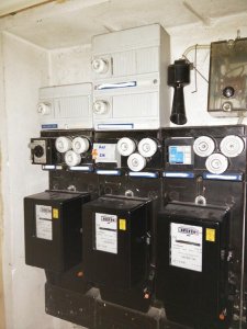

    Soweit man bisher erkennen kann, ist die Anlage an sich gar nicht so übel. Ordentlich überarbeitet (alle Klemmstellen erneuern, alle Leitungen durchmessen, Unterverteiler neu bestücken, Fehlerstromschutzschalter nachrüsten) kann das vermutlich mit überschaubarem Aufwand durchaus gut brauchbar werden.
    Kannst Du mal Fotos von Eurem Zähler machen? Und eine Großaufnahme von dem weißen Teil rechts unten im Sicherungskasten.
    Steht auf dem Zähler "Drehstromzähler" oder "Wechselstromzähler"?
    Gibt es in der Wohnung einen elektrischen Durchlauferhitzer (für Warmwasser)?
    Gibt es in der Wohnung Anschluß für einen Gasherd?

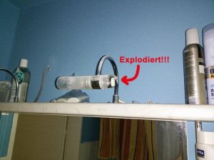

    Was die explodierten Lampen angeht:
    Das muß NICHT mit der Anlage zusammenhängen (kann aber)!
    Zumindest die Leuchte im Badezimmer besitzt kompakte Hochvolt-Halogenlampen. Diese sind technischer Krampf erster Güte (können nichts taugen - einziger Vorteil, sie sind billig herzustellen). Sie neigen generell zur spontanen Selbstzerstörung beim Einschalten (passiert relativ häufig, auch bei intakter Elt-Anlage).
    Um was für eine Art von Lampe (Sockeltyp?) hat es sich im Flur gehandelt?

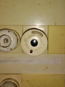

    Gibt es weitere, separat abgesicherte Stromkreise in der Wohnung (z.B. Warmwasserspeicher, Waschmaschine, Spülmaschine etc.)?
    Ist mit "Backofen" ein reines Backrohr gemeint oder evtl. doch ein Vollherd (also mit irgendwelchen Kochplatten?
    Was für eine Sicherung hat da ausgelöst (Nennstromangabe, z.B. 10A oder Farbe des Kennmelders, z.B. grau)?

    Ein schlechter N-Leiter Sternpunkt, kann bei unglücklicher Lastverteilung sehr wohl zu platzenden Leuchten führen. Es muss dabei gar nicht mal ein komplett schwebender Sternpunkt sein, sondern es reicht ein zu hoher Übergangswiderstand aufgrund einer vergammelten Klemmstelle am Sternpunkt.
    Auf jeden Fall muss diese Anlage kontrolliert und durchgemessen werden.

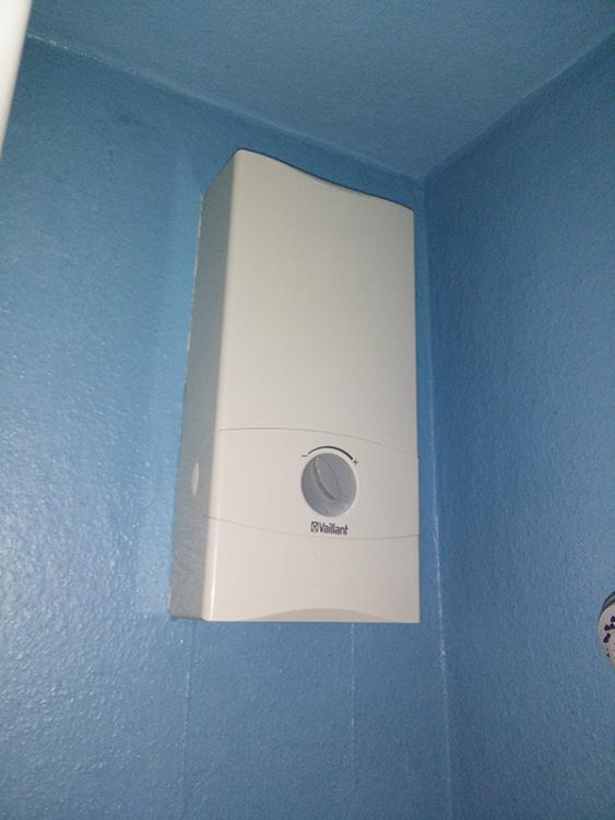

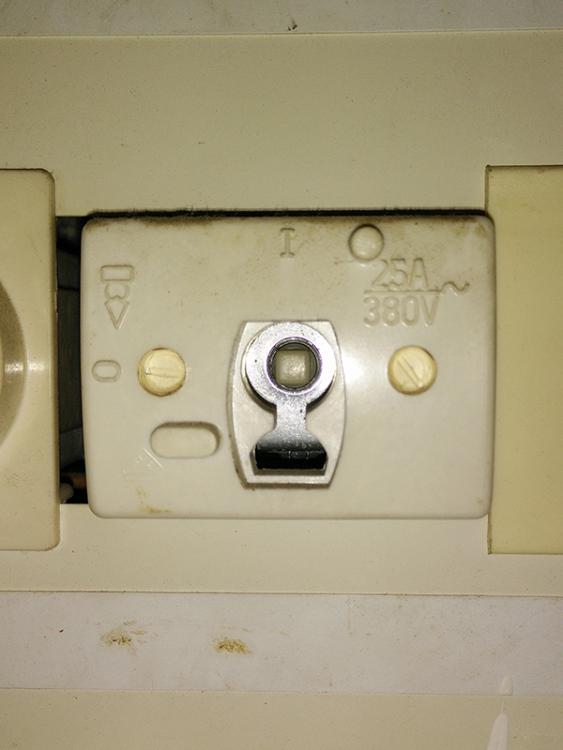

    Hier sind die Fotos:
    - Wir haben einen Durchlauferhitzer im Badezimmer
    - keinen Gas-Anschluss
    - Separate Stromläufe -> Boiler, Herd, Waschmaschine und Licht (Wobei Licht und Strom über die eine und selbe Sicherung laufen. Was die anderen darunter sein sollen, keine Ahnung. Steht nichts dran)
    - einen Vollherd (Ceranfeld mit Backofen)
    Bei der Glühbirne hat der Vollautomat mit 16A ausgelöst (Einzelfoto).
    @bernix
    Wenn meine Rechnung stimmt:
    300 € / 64 m² = 4,6875 €/m²
    @Baldbauherr
    Die Glühbirnen, die explodiert sind, waren alle verschiedensten Typus. Sparlampe, Halogenlampe und LED-Lampe.
    Kabel durch gebohrt kann ich unserseits ausschließen. Wir haben in der Wohnung bis jetzt nur im Badezimmer und in der Küche gebohrt (Spiegel & Hängeschränke) und dort mit einem Prüfgerät gemessen, ob eine Leitung lang geht. Auch ist es ein und die selbe Zimmerwand. In der Küche läuft soweit der Strom, vorausgesetzt die Sicherung fliegt nicht raus.
