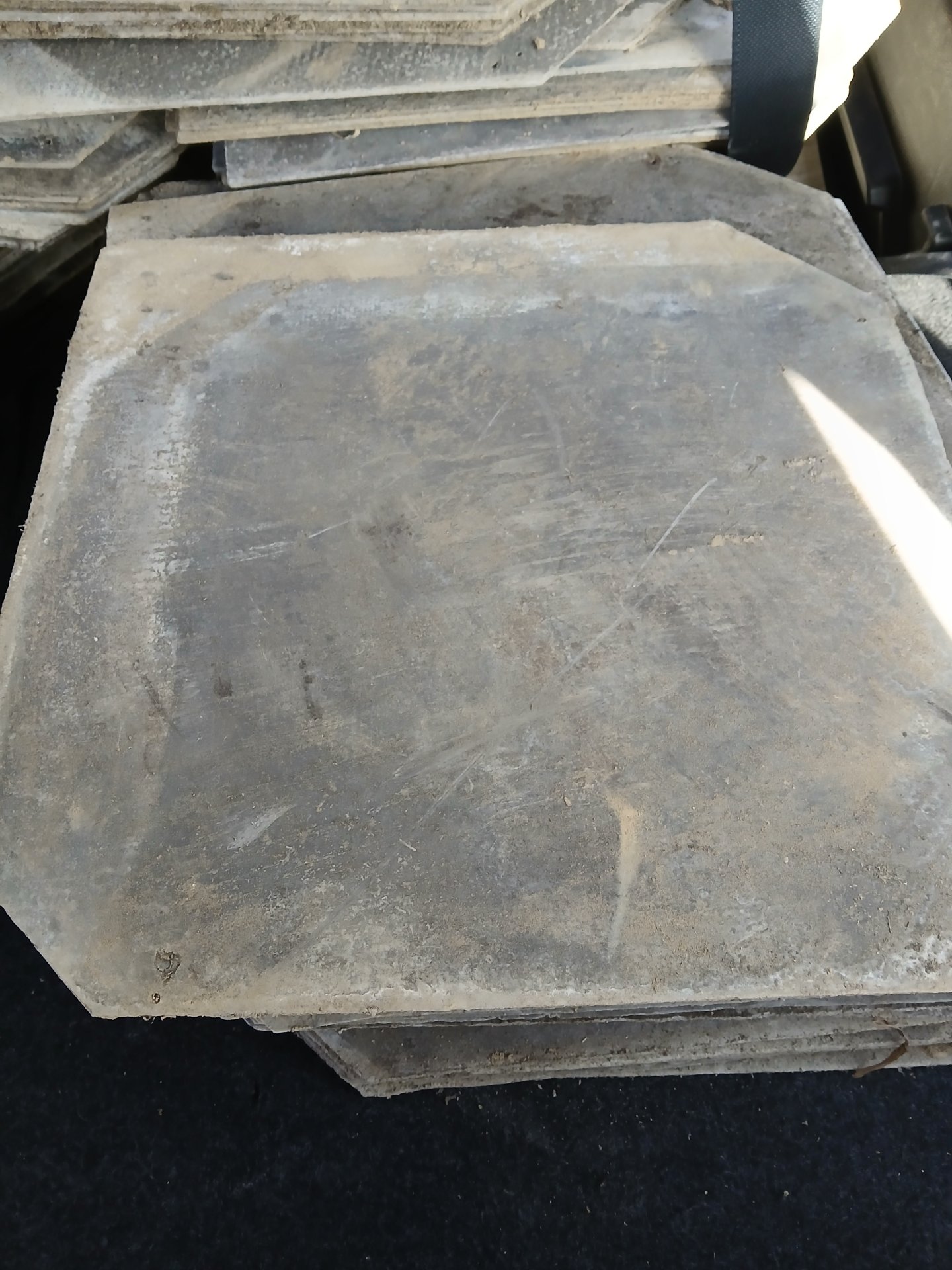

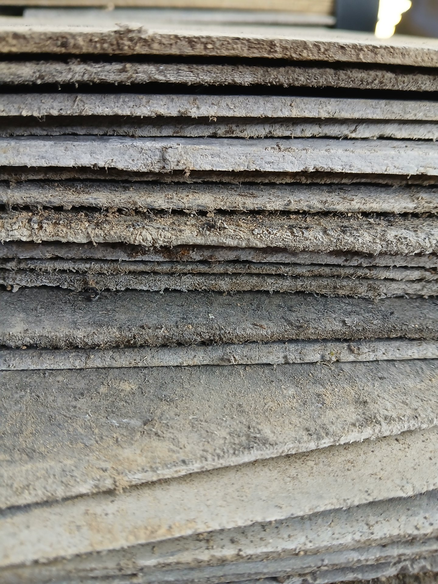

    Hallo Leute,
    Habe im Garten abbauen noch alte Estrich Platten gefunden.
    Da ich leider nicht weiß wie alt die sind, könnte es ja sein das sich darin Asphest befindet.?!
    Kenne mich leider mit solchen Baustoffen nicht aus, vielleicht erkennt man es anhand von denn Bildern?
    Würde mich über Tipps bzw. Antworten freuen!
    Schöne Grüße Beni

    Nein!
    Dafür reicht die Auflösung von optischen Kameras nicht aus, die Fasern lassen sich nur unterm REM zweifelsfrei identifizieren. Mit bloßen Auge lässt sich das nur anhand einer eventuell vorhandenen Kennzeichnung des Bauproduktes erkennen.
    Die gezeigten Platten scheinen mir allerdings ausreichend verdächtig, dass ich sie ohne Test als asbesthaltig einstufen und entsprechend entsorgen würde.

    Danke dir! werde Sie entsorgen.
