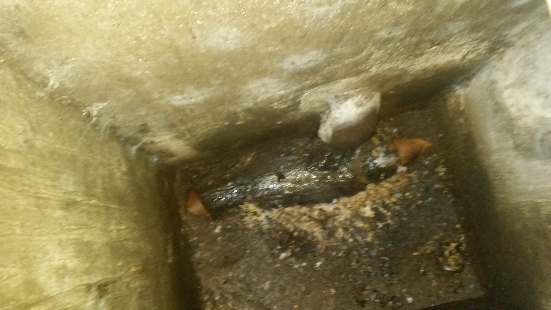

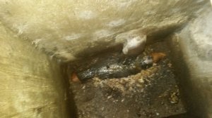

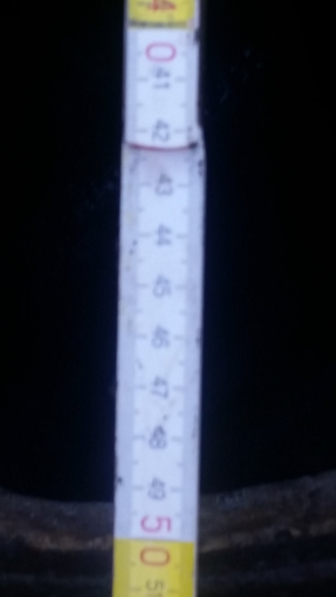

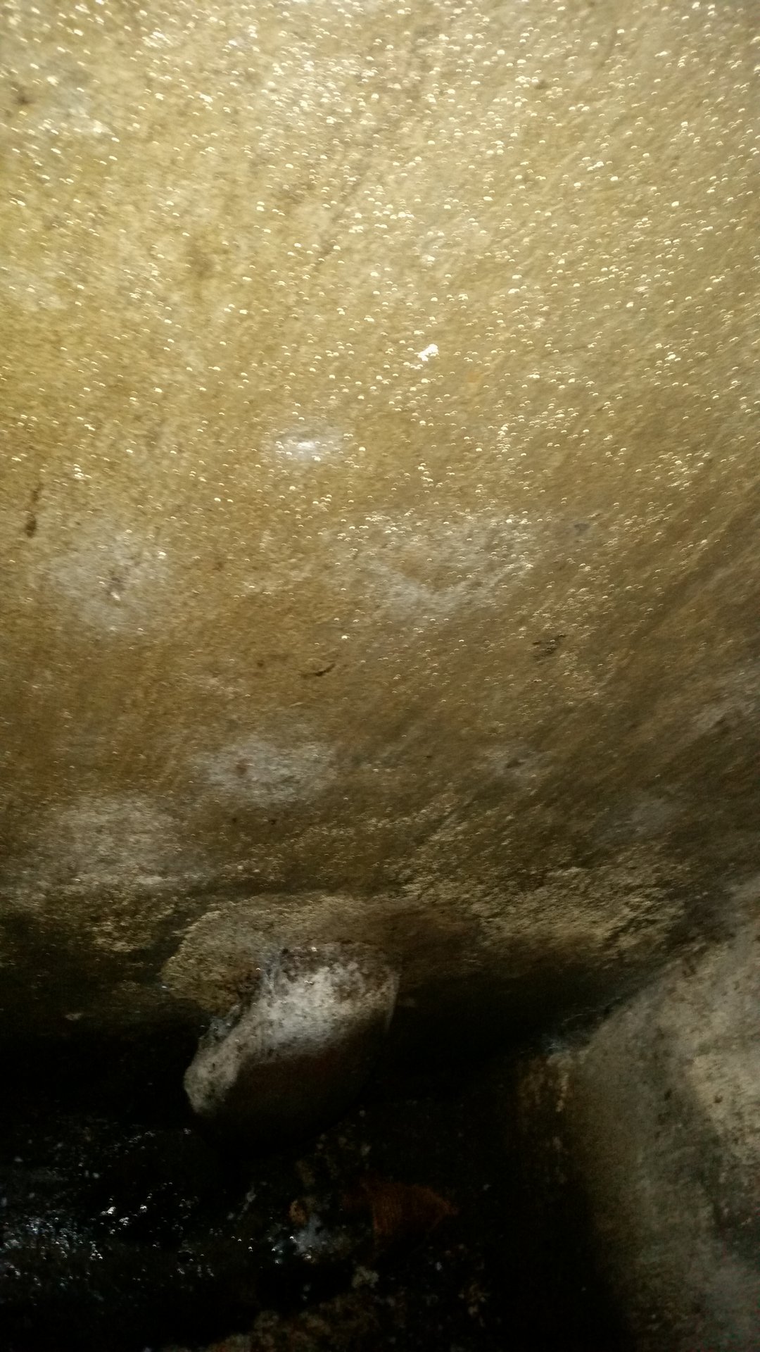

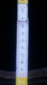

    Ich habe vor dem Haus zwei alte Fäkalgruben, die seit Jahren ungenutzt sind. Jetzt möchte ich diese zu Brauchwasserzisternen umbauen. Beide Gruben sind trocken - kein Grund- oder Regenwassereintritt von außen.
    Herausforderung: Ich möchte nicht Aufgraben, sondern sie so nutzen und abdichten wie sie sind (Kanisterform). Schmale Öffnung, breiter Bauch. Reinigen würde ich sie von einer Fachfirma lassen. Was ist besser zur Abdichtung: Schwimmbadfarbe oder Innenhaut? Oder gibt es noch eine andere Möglichkeit. Die Öffnungen haben einen Durchmesser von 53cm, die Tiefe beträgt ca. 2 m. 20220115_142951.jpg 20220115_142951.jpg 20220115_143407.jpg 20220115_142951.jpg 20220115_143407.jpg

    Mit einem Dicht- und Glättputz sollten Wände und Sohle, wenn sie ansonsten standfest sind, sauber hergerichtet werden können (mit Belüftung von außen, z.B. mit einer Lutte).
    Mehr Gedanken würde ich mir über die im Bild sichtbare Nase in der Wand (ist das ein Zu- oder Ablauf?) und über die über der Sohle sichtbaren Rohrstücke machen (Auch hier: Zu- oder Abläufe? Rohrleitungsverbindung dazwischen vorhanden oder nicht (gibt das Bild nicht her)? Wird das noch gebraucht oder nicht? Muss man da nochmal irgendwann ran? usw.).
